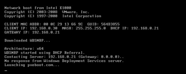

Ich habe mit meinem VMWare Player eine Windows 7 VM erstellt. Auf dieser habe ich erstmal alles geupdated und danach sowohl das WAIK (Windows Automated Installation Kit) als auch den TFTPD (64bit) Server installiert. Danach habe ich mir im VMWare Player eine weitere VM erstellt, um auf dieser dann, via des TFTPD Servers Windows 7 zu installieren.
Ich habe den TFTPD-Server nach bestem Wissen und Gewissen eingestellt, beim Booten erkennt die VM den Server auch und bekommt eine IP zugeteilt, allerdings hört es dann an folgender Stelle auf:

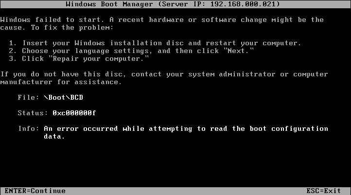

Danach kommt automatisch dieses Bild:

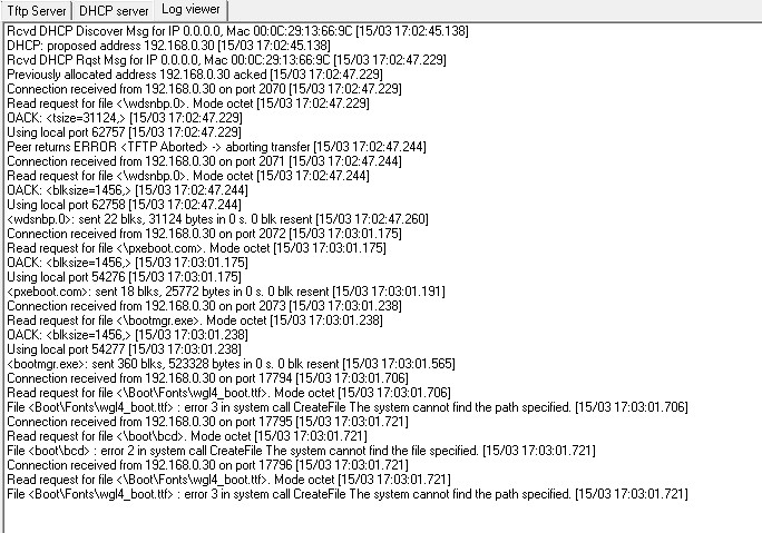

Im TFTPD Server-Log sieht es dann folgendermaßen aus:
Ich habe im TFTPD-Server bereits jegliche Einstellungen ausprobiert, aber es kommt immer wieder zum selben Fehlerbild.

Also der TFTPD-Server scheint richtig eingestellt, denn der bootende Rechner bekommt eine IP vom DHCP und kann das Bootimage laden.
Wie mir scheint ist aber das Bootimage nicht richtig erstellt, denn bei der Datei "\Boot\BCD" scheint es einen Fehler zu geben. Versuch mal dieses Bootimage neu zu erstellen, alles andere bis dahin sollte in Ordnung sein.
