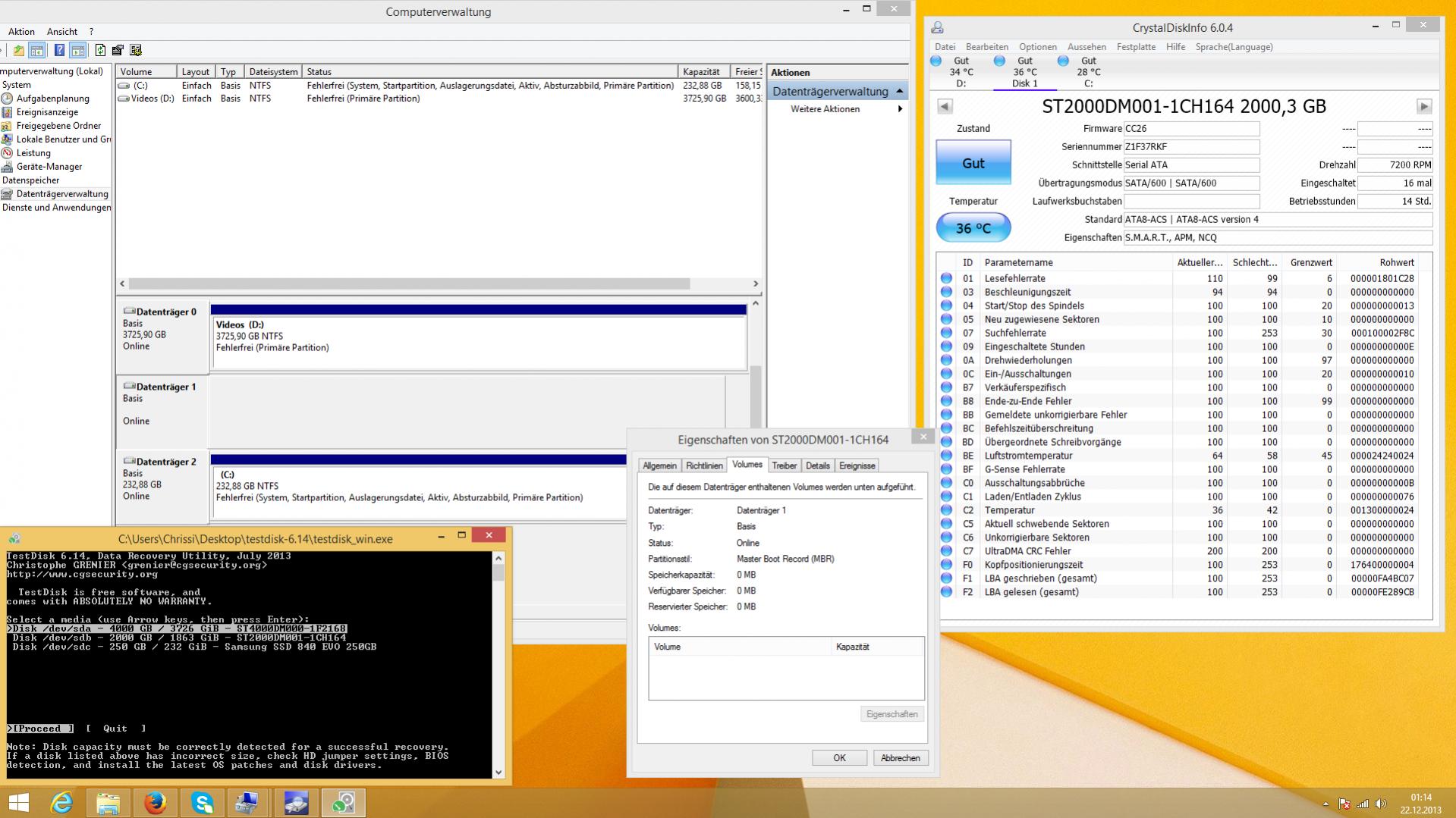

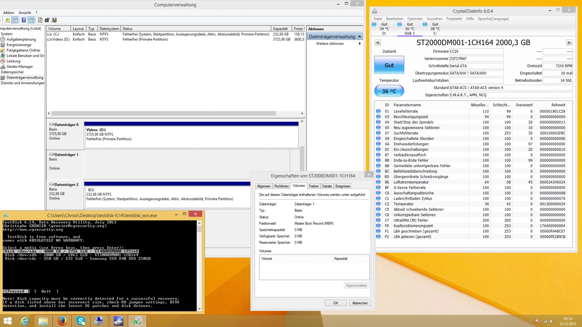

Ich hab danach in der Dateienträgerverwaltung heraugefunden das die platte partioniert wurden ist.
Dies wollte ich zurück setzten doch ist mir dabei ein Fehler unterlaufen.
Jetzt wird mir in der Dateienträgerverwaltung vollgegendes Angezeigt:
Laut CrystalDiskInfo ist die Festplatte in Ordnung.
Hat Also wemand ne idee wie mann die 2 TB wiederherstellen kann ?

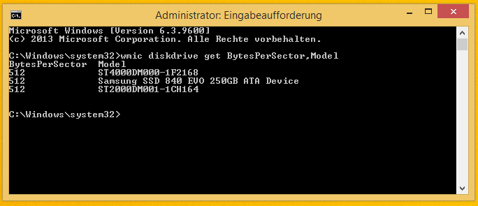

Am Laptop war sie wohl in einem USB Gehäuse, also baue sie zurück, sichere die Daten (z.B. übers Netzwerk auf den PC), starte eine cmd.exe und führe aus:
wmic diskdrive get BytesPerSector,Model
Wenn vor der Platte nicht 512 steht, dann emuliert der USB-SATA Bridgechip im Gehäuse eine andere Sektorgröße und ein Umbau ohne die Platte erneut zu partitionieren und die Partitionen erneut zu formatieren (also alle Daten zu verlieren) ist unmöglich.
Das Bekomm ich dabei raus:
Die ST2000DM001-1CH164 ist die problemplatte.

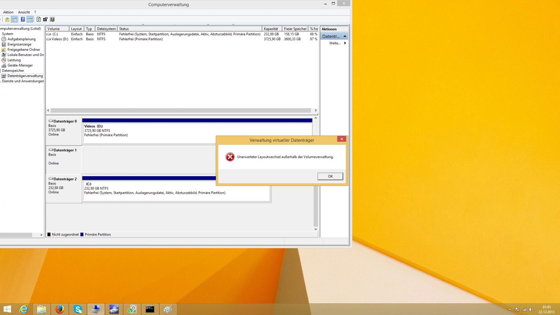

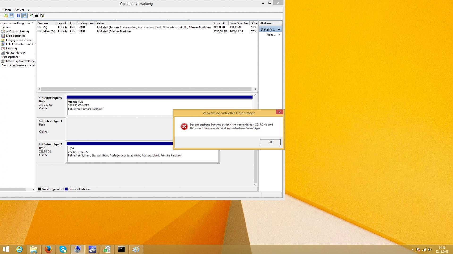

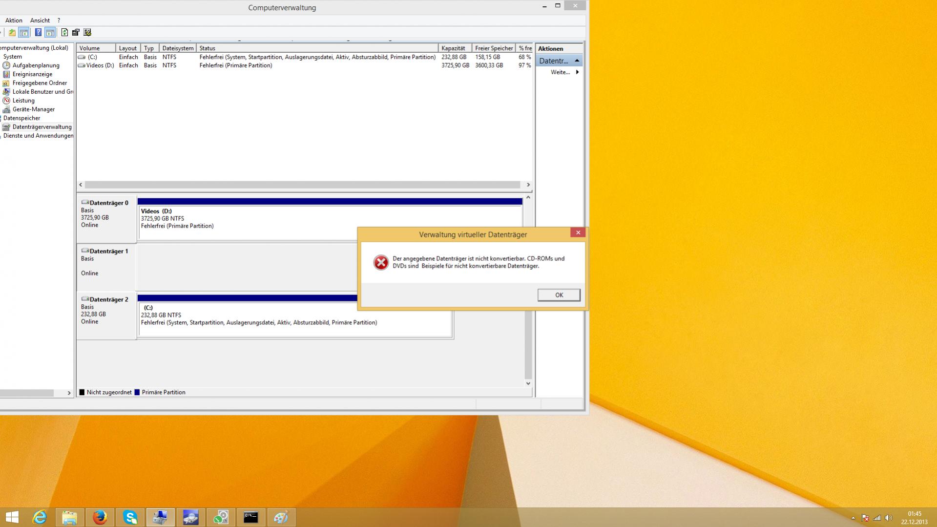

Leider kommt bei beiden ein Fehler:
Rechner hab ich schon mehrmal neugestartet.

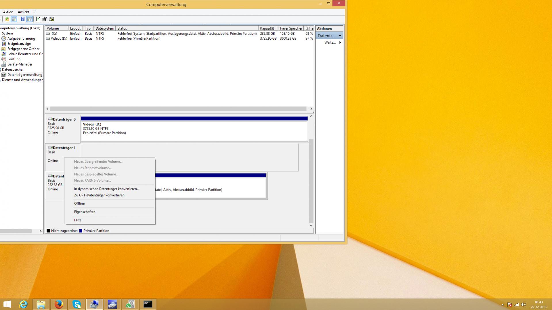

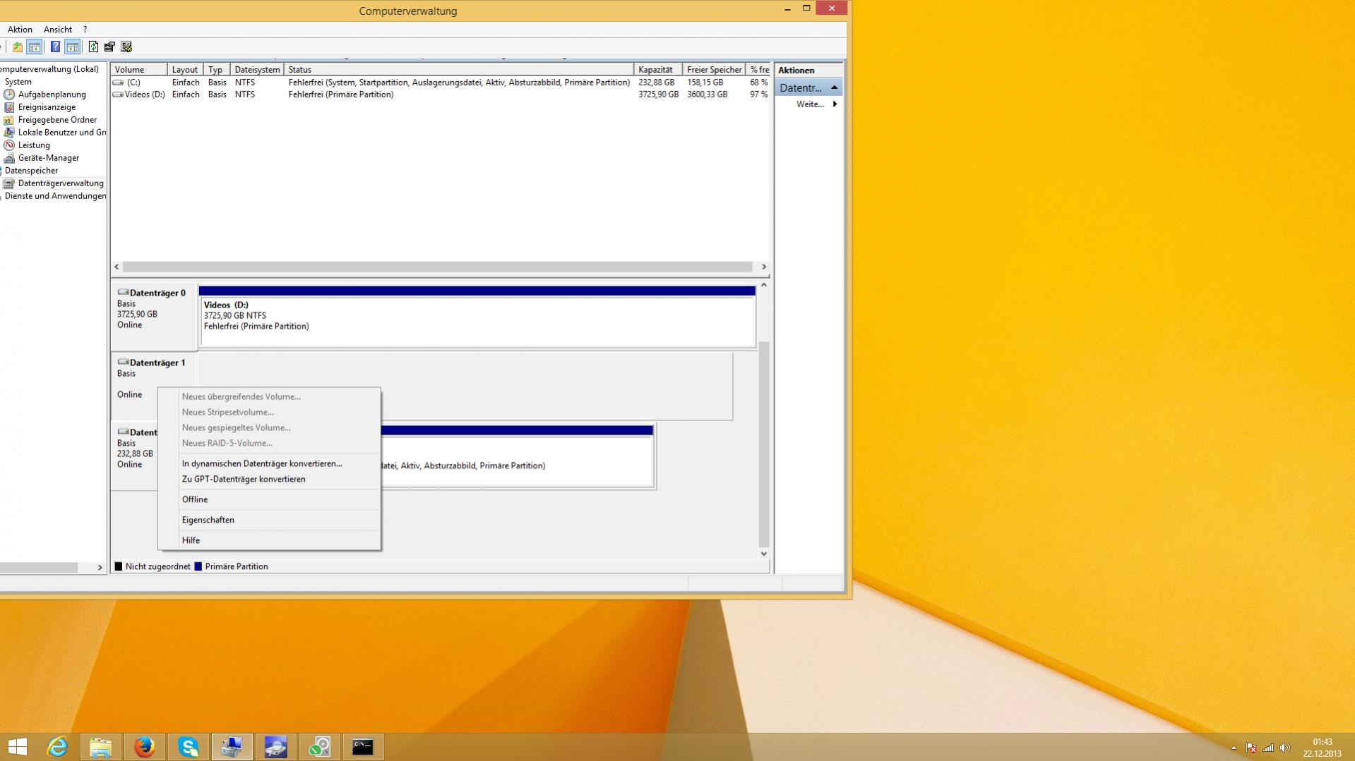

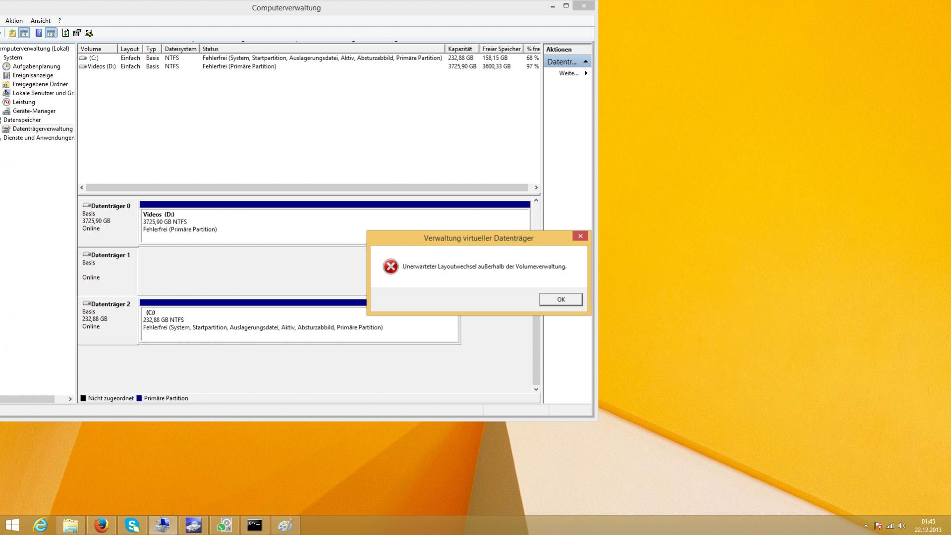

Hast Du aus Versehen mal auf dem Laufwerk einen virtuellen Datenträger erstellt und diese dann einem anderen Laufwerk zugeordnet? Hat die andere Platte tatsächlich 4 TB? Versuch doch mal die 2 TB in einen GPT Datenträger zu verwandeln, W8 kann doch damit umgehen, Versuch ist es doch wert wenn sie leer ist spielt es ja keine Rolle. Der Punkt kann ja gewählt werden, >> zu GPT konvertieren. Die 4TB hat doch bestimmt auch GPT?
Das passiert wenn ich die 2 TB Zu GPT konventierren möchte

War das wmic mit der Platte im USB Gehäuse an dem Notebook, wo sie funktioniert hat? Wenn nicht, dann ist die Aussage wertlos, denn intern kann nie was anders als 512 raus kommen, aber wenn bei dem Einbau in das USB Gehäuse was anderes raus kommt, dann gibt es keinen Weg bei internem Einbau auf die Daten zuzugreifen. Wenn die Daten egal sind, folge werkam Anleitung, aber dabei gehen die Daten dann verloren.

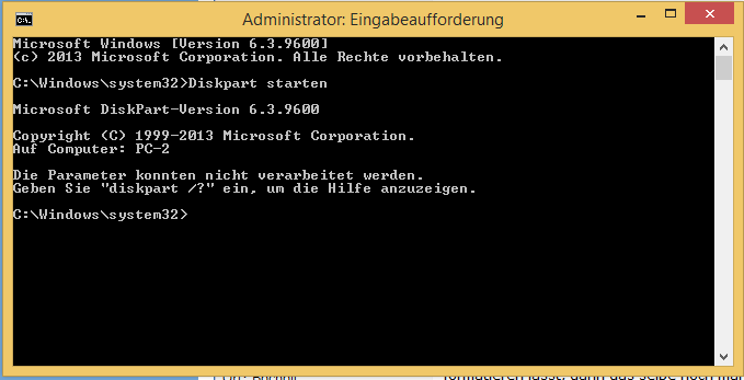

Versuch es mittels Diskpart, starte die CMD-Console als Admin:
Diskpart starten
list disk
select disk x (x = die Platte, kannst Du anhand der Grösse sehen)
clean (wenn fertig) >>
create partition primary
exit
Wenn das noch nicht reicht, kannst ja in der Verwaltung nachsehen ob die Partition erstellt wurde und sich formatieren lässt, dann das selbe noch mal
anstatt clean gibst Du
"clean all" ein, wenn das nicht reicht, weiss ichs nicht mehr.
lol, nur diskpart eingeben xD
Ok Habs gerade gemerkt .. bin nicht mehr ganz wach..
