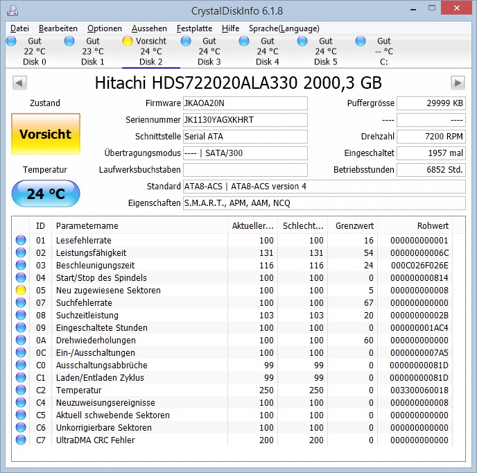

Mach doch mal Screenshots mit CrystalDiskInfo von allen Platten (Fenster aufziehen, so dass man alle Werte sieht) und lade diese hier hoch.
CrystalDiskInfo hat tatsächlich einen bedenklichen SMART-Wert gefunden, den das Hitachi-Tool übersehen hat:
Der Zustand "Gut" muss nicht bedeuten, dass es der Platte auch gut geht, daher hätte ich gerne auch die anderen Daten.
Aber ja, diese Platte sollte man besonders im Auge behalten. Wenn der Wert steigt, solltest du die Platte reklamieren.
Du könntest jetzt mit z.B. CCleaners Festplatten Wiper den freien Speicherplatz beschreiben und dann den Wert nochmal kontrollieren. Idealerweise solltest du komplette Platte (mehrfach) beschreiben.

Hier noch mal die SMART-Werte aller Platten. Habe CDI jetzt so eingestellt, dass ich per Mail benachrichtigt werde sobald etwas schlechter wird:
Ultra DMA Fehler bei Disk2 -> Sata-Kabel auf festen Sitz prüfen und ggf. austauschen.
Lesefehler bei Disk4. Sind die Platten in entkoppelten Gehäusen o.Ä. verbaut? Sitzen sie fest im Rahmen (ggf. Schrauben kontrollieren/nachziehen)?
Ich erinnere mich dunkel daran, dass eine Platte mal nicht erkannt wurde und ich die Kabel alle nochmals festgedrückt habe und es dann wieder ging.
Gehen die Werte mit der Zeit auch wieder zurück? Ich würde einfach mal sämtliche Werte im Auge behalten.
Leider nichts entkoppelt. Fünf sind auf Plastikschienen vom Gehäuse gesteckt und geklippt, eine ist in einem 5,25 Zoll Schacht mittels Adapterrahmen verschraubt.
Lesefehlerrate und Ultra DMA werden afaik nach dem Ausschalten zurückgesetzt.
Wie gesagt, einfach mal Kabel tauschen, auch mal untereinander. Wenn auf der nächsten Platte Ultra DMA Fehler auftreten, ist das Kabel defekt.
Die Platten müssen auch fest in den Halterungen sitzen. Wenn die anfangen zu schwingen, kann es zu den Lesefehlern kommen.
