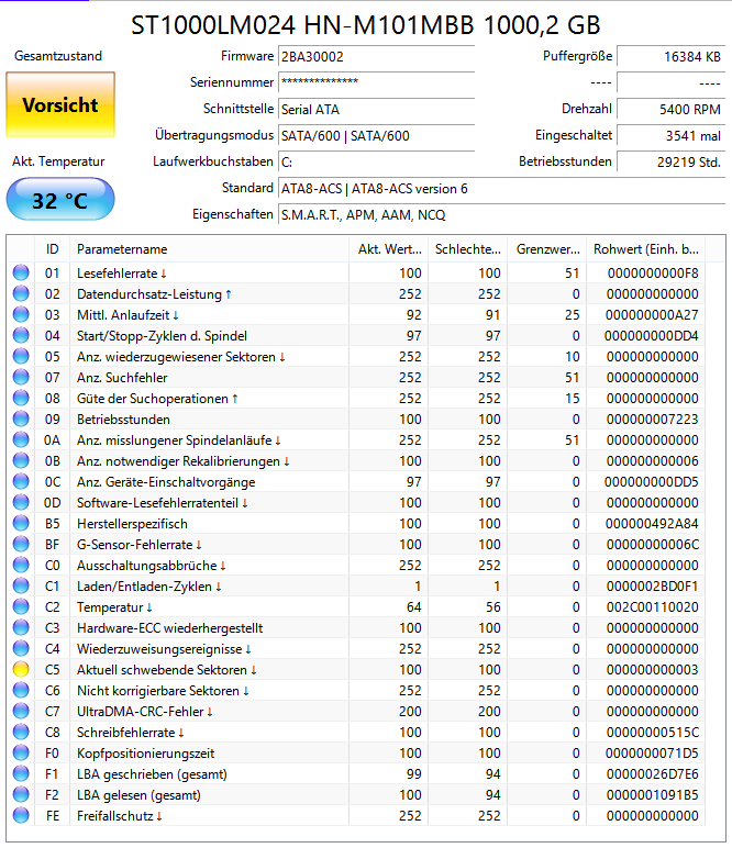

Habe seit vorgestern das Problem, dass Windows zwischendurch unbenutzbar langsam wird. Ordner und Programme lassen sich nicht mehr öffnen, Ladekringel geht nicht weg, Rechtsklick-Kontextmenü geht nicht auf usw. Es begann vorgestern damit, dass ein Ordner sich erst sehr spät öffnete, dann war aber wieder alles ok. Gestern ging dann gleich nach dem Hochfahren nichts mehr. Auch nach mehrmaligem Aus- und Wiedereinschalten des Laptops trat das Problem immer wieder auf, teils mit etwas Verzögerung.
Im abgesicherten Modus (offline) ging's dann, ich habe ein Backup gemacht und auf einen Wiederherstellungspunkt von vor ein paar Wochen zurückgesetzt. Dann ging's erst mal ziemlich viele Stunden wieder, aber gerade ist es wieder passiert. Hatte nur Firefox und Winamp offen und auf einmal geht nix mehr.
Auffällig ist, dass laut Taskmanager die Festplatte dann teilweise zu 100% ausgelastet ist, obwohl die Prozesse nur minimale Aktivität verursachen. Jedenfalls ist nicht erkennbar, was diese Auslastung verursacht.
Der Laptop ist von 2014 und hatte bislang keinerlei Geschwindigkeitsprobleme; auch jetzt läuft er normal schnell, wenn das Problem gerade nicht auftritt. Die Festplattendefragmentierung läuft einmal pro Woche automatisch (Fragmentierungsgrad 0%), von 919 GB sind 144 GB belegt. Außer Windows Defender ist kein Antivirus-Programm installiert. Das letzte Windows-Update ist einen Monat her, abgesehen von Updates für den Defender. Installiert habe ich in letzter Zeit nichts.
Anbei noch ein Bild mit dem Ergebnis von CrystalDiskInfo.
Wäre für jede Hilfe sehr dankbar.

Ersetze die HDD durch eine SSD und gut.

Aber die HDD stirbt, das sieht man gut in den Werten die Crystal Disk Info da auspuckt (schwebende Sektoren, Schreibfehler, Lesefehler).
Somit: falls HDD extern angeschlossen werden kann diese ausbauen, SSD einbauen, Windows installieren und Datenvon HDD zurückkopieren, HDD entsorgen.
Ansonsten Daten zuerst auf externe Platte sichern und dann HDD durch eine SSD ersetzen. Das Lappi wird einen richtigen Boost bekommen.

cdm.exe (als Administrator starten)
chkdsk c: /f /r /x (Ausführen, Ergebnis-Screenshot fürs Forum machen, falls es weitere Partitionen als C gibt, den selben Befehl ausführen mit dem passenden Laufwerksbuchstaben)
Später noch die SeaTools drüber laufen lassen.

Crystal Disk zeigt doch daß die Platte am Ende ist.
Selbst wenn seatools die defekte Sektoren umlegen kann und es kurz wieder funktioniert bleibt die Platte eine tickende Zeitbombe.
Reaktionen: Schnitz, prian, inge70 und eine weitere Person
Ich kann @MORPEUS nachvollziehen. Solange C5 auftritt und C4 noch bei 0 steht ist es eigentlich nicht soo ganz kritisch, allerdings sollte das wiederzuweisen nicht so ewig dauern. Möglicherweise gibt es hier ein Problem, dass nicht in SMART erfasst wird. Daher würde ich auch raten zu ersetzen. Auch sind 30.000h Betrieb auch nicht so ganz wenig und von einer SSD würde man echt profitieren. Ich würde wahrscheinlich auch ohne defekter HDD zu einer SSD wechseln.

Crystal Disk zeigt etwas. Es verstehen ist ein andere Sache. Aber ich helfe Dir. In einem Meer von Abermilliarden Sektoren ist sich die Platte bei ganze 3 !!! nicht ganz sicher ob diese noch ordnungsgemäß funktionieren (C5). Selbst wenn aus diesen 3 Sektoren C4/C6 werden, ist das völlig irrelevant.
Nach 29.000 Betriebsstunden in einem Laptop darf eine Platte auch mal ein graues Haar haben. Daran stirbt man nicht. Und wenn, Backup ist vorhanden.

OK, lasse mich das verstehen. Du gibst du zu, dass die Platte langsam in die Jahre kommt. Ratest aber diese drin zu behalten, da eh ein Backup vorhanden sein sollte? Vorbeugen wäre besser, nicht?

Schreibfehlerrate, lesefehlerrate, pending sectors und nicht zu vergessen die Probleme in Windows.
Ich persönlich würde damit nicht mehr arbeiten wollen.
Meine Erfahrung damit waren die pending Sektors der Anfang vom Ende.

Der Wert C1: Laden/Entladen-Zyklen ist aber auch schon sehr weit hochgelaufen!
Hexadezimal 2BD0F1 entspricht dezimal 2871537 Zyklen (~2,9 Millionen mal den Kopf in Parkstellung gefahren).
Die Hersteller (hier Seagate) garantieren ~600000 Zyklen.

@SGCGoliath Das ist bei en Reservezellen einer SSD nicht so ganz anders. Eine HDD hat etwas Äquivalentes: Reservesektoren. Davon wurde noch keiner laut SMART benutzt. Bei SSD geht ja der Wert "Percentage Lifetime Remaining" auch runter, der im Prinzip nur sagt, wieviel Reserve Zellen schon aufgebraucht sind. Bei HDDs sind es eben keine Reserve Zellen, sonderen Reservesektoren.
Würde man das auf eine SSD übertragen stünde in dem Smartscreenshot jetzt einen Percentage Lifetime Remaining von 90 statt 100 oder so ähnlich. Bei SSDs macht sich da keiner einen Kopf.....
die passenden Befehle hat ja @MORPEUS gepostet. Nach einem Remapping sollten C5 wieder auf 0 stehen und C4/C6 entsprechend höher. Zu C4,C5,C6 gibt es jede Menge zu googlen. Aus eigener Erfahrung kann so eine Platte noch einige Jahre leben....

Prinizpiell gebe ich @MORPEUS schon Recht, die HDD ist noch nicht tot, aber sie hat viele Pickel. Schwebende Sektoren finde ich auch etwas abgehoben. :)
Trotzdem würde ich dazu raten, einer so alten Platte keine wichtigen Daten anzuvertrauen, das Ableben kann da sehr schnell gehen wenn man auch die Betriebsstunden sich ansieht. Eine SSD bringt hier gehörig Boost für das Gerät und ist derzeit auch finanziell keine riesige Ausgabe mehr. Die HDD kann ja dann - wie oben beschrieben - "beackert" werden um die schwebenden Sektoren wieder landen zu lassen (aka Einsatzreserve) und C5 auf den Wert NULL zu bringen.
Vielen Dank schon einmal für eure Antworten! Anscheinend also nicht die gesündesten Festplattenwerte. Diese Einschätzung hilft mir auf jeden Fall weiter.

  • irgendwas Betriebssystemseitiges: nur würde ich dann erwarten, dass im Taskmanager Prozesse mit auffälligen Werten jenseits der 0,1 MB/s auftauchen; so ist es Stochern im Nebel; könnte es noch mit Standardmethoden wie "Windows auffrischen" versuchen
