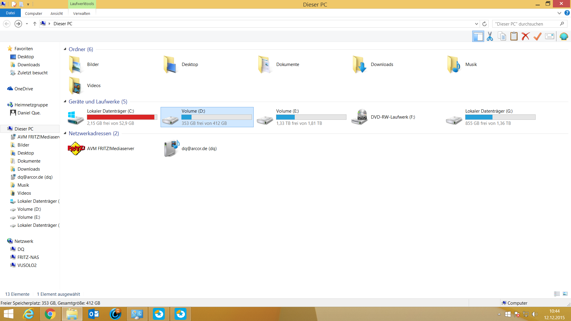

Obwohl ich alles von D:\ ANSCHEINEND weg kopiert habe, zeigen mir Diverse Programme (Datenträgerverwaltung, Easus Partion Master, Explorer) an, dass ich auch D:\ immer noch 54 GB Daten habe. Wenn ich öffne, sehe ich nix (auch nicht versteckt).
Ich hab mal probiert D:\ zu verkleinern damit ich C:\ vergrößern kann, leider vergebens. Der Speicherplatz wurde wieder nach D:\ freigegeben und konnte an C:\ nicht angehängt werden.
Via Windows-Bordmitteln wie der Datenträgerverwaltung kannst du nur dann Partitionen vergrößern wenn der zu integrierende freie Speicherplatz direkt rechts neben der Partition liegt die vergrößert werden soll.
Ist das nicht der Fall Live-CDs wie GParted oder PartedMagic verwenden.Damit ist im Prinzip alles möglich was nicht mit Windows-Bordmitteln möglich ist.
Bevor du diese verwendest, unbedingt Backup/ Image von den Daten bzw. der Partitionen machen. Nicht, dass damit doch noch mal etwas 'schief geht' und die Daten futsch sind!

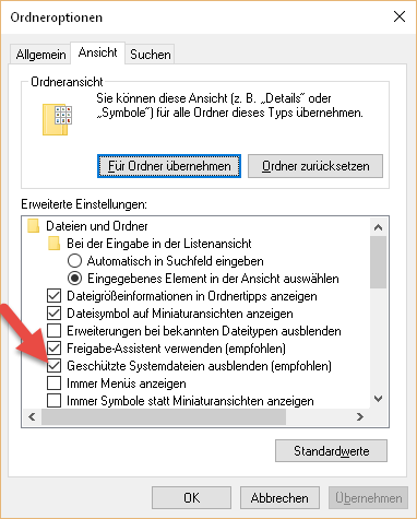

Dass auch geschützte/ versteckte und/ oder Systemdateien im Windows-Explorer angezeigt werden sollen, muss im Windows-Explorer eingestellt werden.
Den Haken vor 'Geschützte Systemdateien ...' entfernen

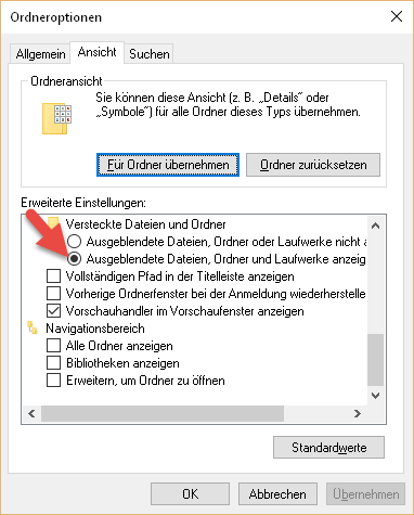

Den Radiobutton vor 'Ausgeblendete Dateien ... anzeigen' setzen
und unten auf 'Übernehmen' und 'OK'.

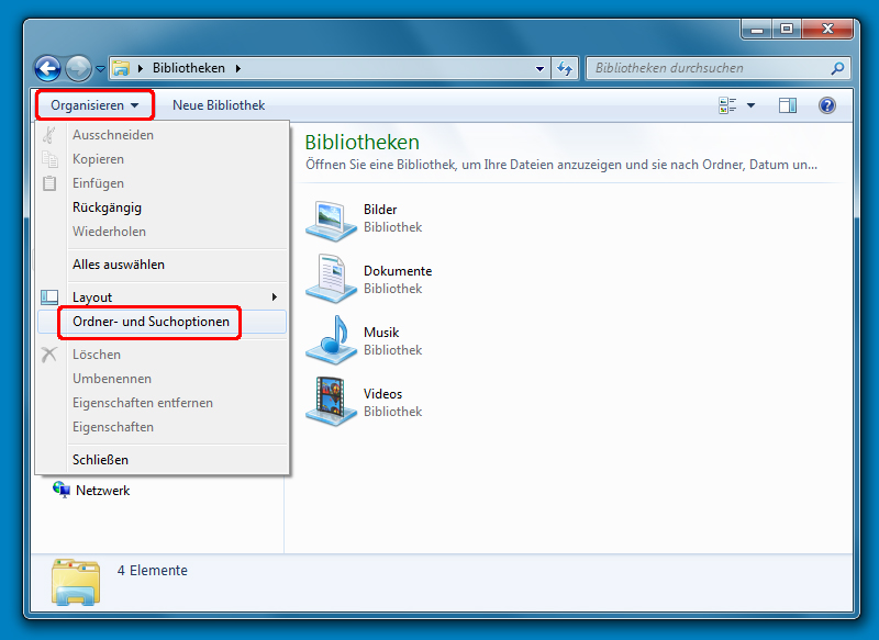

Sorry das wenn ich Frage, aber wie hast du diesen Ordner (deine Bilder) aufgerufen ? Ich finde das leider nicht :rolleyes:
einfach einen Ordner öffnen, auf Organisieren klicken und Ordneroption wählen, da halt die Versteckten Daten und extra noch die versteckten System Daten einblenden lassen
