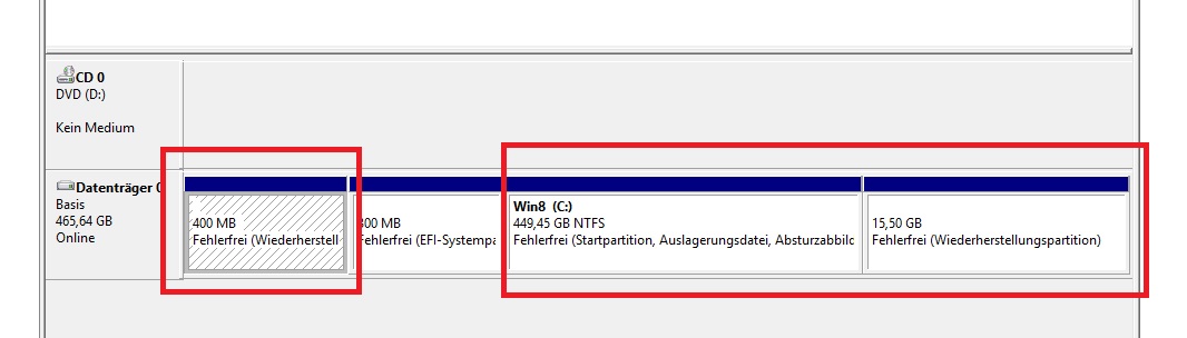

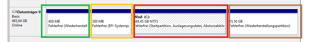

Hallo Community,
seit Windows 8 habe ich schon lange nicht mehr so viel Support gebraucht :(
Folgende Frage:
Im Folgenden Bild
seht Ihr meine Partitionierungen. Klassisch, also alles noch Standart.
Grün & Blau umrahmt die Wiederherstellungspartitionen, Gelb umrahmt die EFI-Systempartiton und Rot umrahmt meine Windwos 8 Partition.
Ich möchte nun gerne Windows 7 installieren und dafür (vorerst) Windwos 8 komplett deinstallieren.
Mittlerweile kenne ich mich mit Windows 8, Secure Boot, usw. aus, sodass dass Booten von meiner Windows 7 DVD sowie die komplette Installation keine Probleme machen sollte (sollte).
Sollte nun das Windows 7 installiert sein, auf meiner wie oben gezeigten Windows 8 Partition, so sind ja die Wiederherstellugs- und EFI Partitionen immernoch vorhanden.
Ist es nun korrekt, dass ich in ferner Zukunft dennoch die möglichkeit habe, von einer dieser Wiederherstellungspartitionen zu booten, sodass ich mein Windows 8 wieder installieren könnte?
Wenn ja, wie würde dies dann funktionieren?
Vielen Dank für Infos und Tips im Vorraus!
MfG N3VS
Da fällt mir ein, kann ich eigenltich auf meiner Windows 8 Partition (im Bild Rot umrahmt) also mit UEFI/GPT, so einfach mein Windows 7 installieren!?
MfG N3VS
Habe es grad mal ausprobiert, also ob ich mein Windows 7 überhaupt auf meiner Windows 8 Partition (im Bild Rot umrahmt) installieren kann... geht natürlich nicht.
Nehme an, die Windows 8 Partition, also mit UEFI im GPT Stil passt dann nicht zu meiner Windows 7 DVD mit BIOS und MBR Stil!? Korrekt!?
Da kenn ich mich nun nicht mehr so aus, da müsste mir mal einer auf die Sprünge helfen!
Wie kann ich eigntlich kontrollieren, ob meine Platte bzw. die einzelnen Partitionen GPT sind und woher weiss ich ob meine Windows 7 DVD auf GPT und oder (nur) MBR installiert werden kann!?

Was meinst du mit so einfach.
Einfach ist es bei Windows 8 zu bleiben, etwas schwieriger schon auf 8.1 zu upgraden.
Wenn du dich auskennst mit deinem PC, Laptop?
wie man die Recovery Partition aktiviert usw. und dir auch noch die 2 Recovery DVds erstellt hast, kannst du es ja versuchen mit Win7
Hier ist ja das Windows 8 Forum und ob das hier schon einer gemacht hat oder machen will.
Eventuell hat das ja schon einer im Win7 Forum gemacht.
Wie man Windows 7 auf Uefi7 Gpt installiert kann ich auch nicht sagen, ich habe kein Uefi.
Ansonsten, ich würde bei mir die 300 MB mit dem Bootmanager von Win8 löschen und die Windows 8 Partition.
In den unvormatierten Bereich dann einfach Windows 7 installieren, Windows 7 erstellt dann selbst eine 100 MB Partition für den Win7 Bootmanager.
Eine Schritt für Schritt, Anleitung wird dir hier wohl keiner schreiben.
Im Web gibt ja genug Anleitungen im Web für die Installation von Windows 7.
Solange du die Windows 8 Recovery DVds hat und die Recovery Partiton, sollte alles gutgehen.
Wenn dein Win8 Key allerdings im Bios gespeichert ist und die Installation von Windows 7 deswegen nicht funktioniert, solltest du dich vorher noch im Web schlau machen.

BEVOR du mit der Installation von Windows 7 beginnst bzw. fortsetzt, beim Hersteller des Geräts checken, ob er auch Treiber für Windows 7 für dieses Gerät zur Verfügung stellt. Und ich hoffe, dass du von dem ggfs. vorhandenen Windows 8 Kram alles komplett gesichert hast. Es kann ja sein, dass wenn man das Gerät irgendwann mal verkauft, dann auch wieder das 'alte' Betriebssystem drauf installieren möchte.
Und um Windows 7 installieren zu können, wirst du im BIOS/ UEFI sehr wahrscheinlich 2 Einstellungen verändern müssen ...
Secure-Boot deaktivieren
CSM/ Legacy aktivieren

Nein, im Prinzip ist es keine schwere Geburt ... denn wenn du auf den ganzen Kram von Windows 8 verzichten kannst/ willst (deswegen ja auch die Info von dem ganzen Windows 8 Kram ALLES zu sichern) und dann den ganzen Windows 8 Kram 'platt machst' bzw. durch eine Installation von Windows 7 'vernichtest', so dass von dem Windows 8 Kram nichts mehr übrig bleibt. ... und falls doch der Windows 8 Kram wieder drauf soll, dafür hast du ja die gesicherten Kram ... ;)
Zur schweren Geburt wird es, wenn du alles von Windows 8 behalten willst und nachträglich Windows 7 installieren möchtest. Dann wird es zur Frickelarbeit. Allerdings zu einer Frickelei zu der ich bisher weder die Muße, noch die Ruhe, noch die Zeit hatte ... den mal 'eben so' macht man das nämlich nicht.
Die schwere Geburt wird etwas einfacher, wenn man sich an die Regel hält 'Erst das alte BS, dann das neue BS'. In deinem Falle zunächst Windows 7 (weil älter) und dann Windows 8 (weil neuer).

Die Boot von Windows 8 muss weg, sonnst kann es eh nicht funktionieren.
Windows 8 übernimmt zwar den Bootmanager von Windows 7 durch überschreiben, umgekehrt geht es nicht.
Backup von deinen Dateien ist Pflicht.
Besser noch mit einem Backup Programm Acronis oder so, (meist kostenpflichtig), die ganzer Festplatte sichern.
