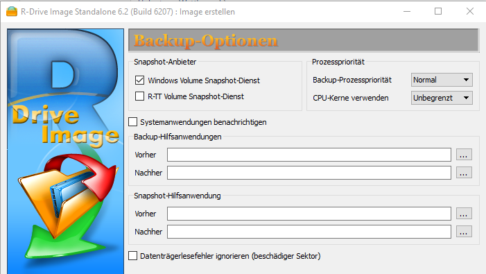

824046
Ich persoenlich nutze R-Drive-Image dafuer.
824047
