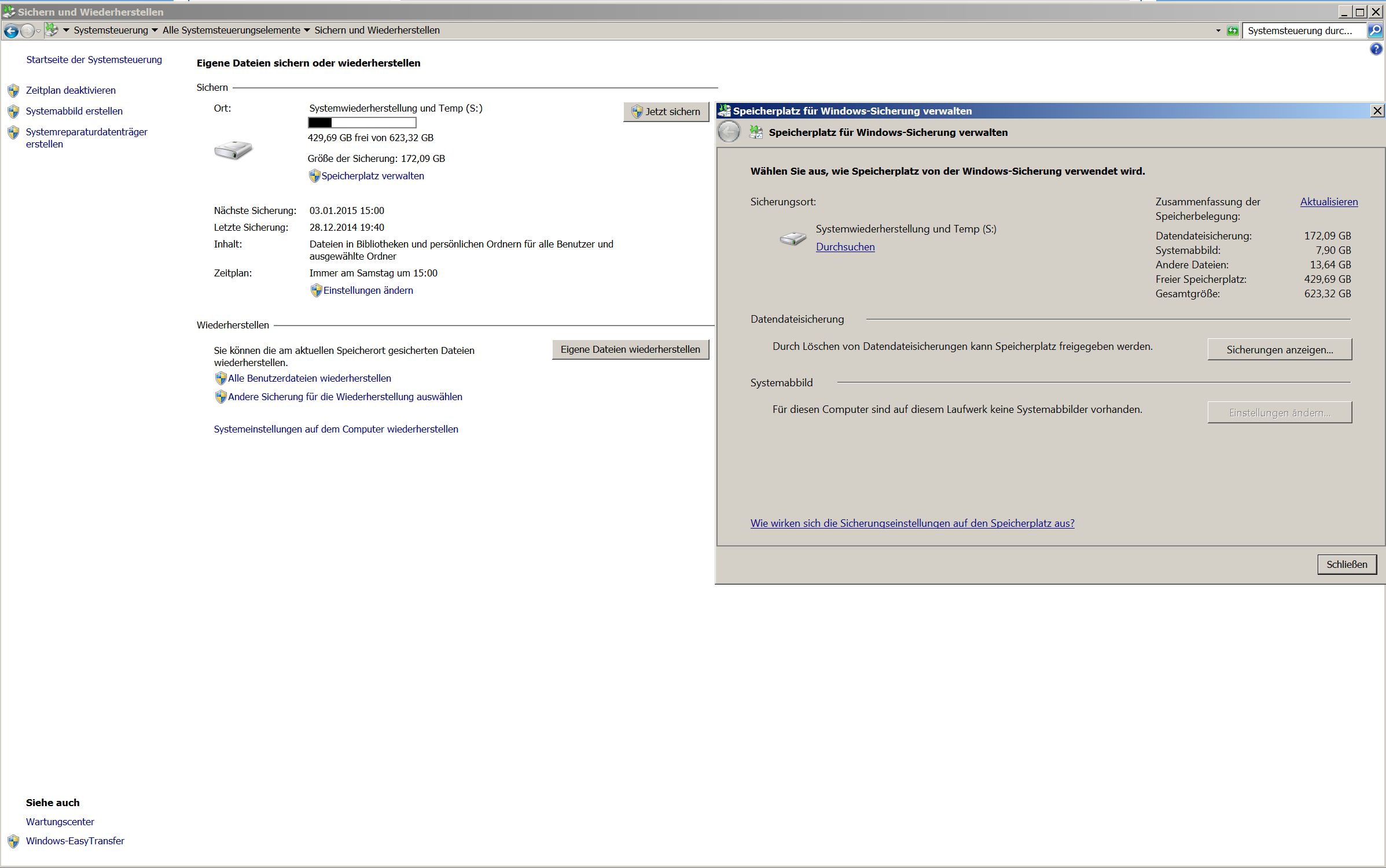

Windows Backup schlägt fehl wegen angeblich zu wenig Platz.
Du kannst mit dem Systemabbild alle Partitionen bzw. Laufwerke sichern! Die Bezeichnung Systemabbild ist da also nicht ganz korrekt.
Es muss natürlich immer (wenn vorhanden) die System Reserved und C:\ mit dabei sein, sonst macht das keinen Sinn. Alle anderen Laufwerke sind optional und man kann sie einschließen, wenn man möchte und auf dem Zieldatenträger genug Platz ist.

Ich habe nun das Häkchen beim Systemabbild mal weg gelassen und in dem Auswahleplorer nur meine Ordner mit den Daten und Fotos ausgewählt, analog zu der Sicherung die ich mit Acronis durchführe.

Ich ging schon davon aus dass dir bewusst war dass du das Abbild ebenfalls in der Sicherung enthalten hast. Auf deinem ersten Screenshot steht ja auch an zwei Stellen dass du das Abbild integriert hast. Wie und warum G:\ da mit reingerutscht ist...keine Ahnung. Ist ja auch völlig egal, Hauptsache es geht jetzt dann!

Strange, ohne das Systemabbild hat die Sicherung nun funktioniert, bei identischer Grösse wie sie im vorherigen Screenshot angezeigt wurde, die besagten knapp 200GB

Naja, wenn auf deiner Spielepartiton schon 700GB belegt sind, wie soll die Sicherung auch klappen? Du hast am Anfang deine Dateien mit knapp 200GB gesichert und hattest noch EXTRA die Abbilder von System Reserved, C:\ und G:\ mit in der Sicherung. Dafür ist dein Speichermedium zu klein.

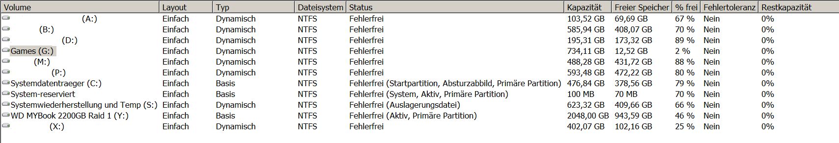

Kannst du mal in der Datenträgerverwaltung nachsehen ob bei der Partition G:\ "System" angegeben ist? (Evtl. Screenshot hochladen) Wäre ein möglicher Grund warum diese Partition auch im Abbild enthalten war!
Nee, das ist ein normale Partition.
Allerdings befindet sich darauf ein Ordner "Program Files (x86)" >>> "Origin" >>> "Battlefield3"
Anscheinend hat Origin das Spiel nicht in seinen normalen Ordner installiert sondern diesen angelegt.
Und dieser Hauptordner ist das einzige was G: mit C: gemeinsam hat.
Evtl. denkt Windows deswegen dort wären auch Systemdateien versteckt ??
