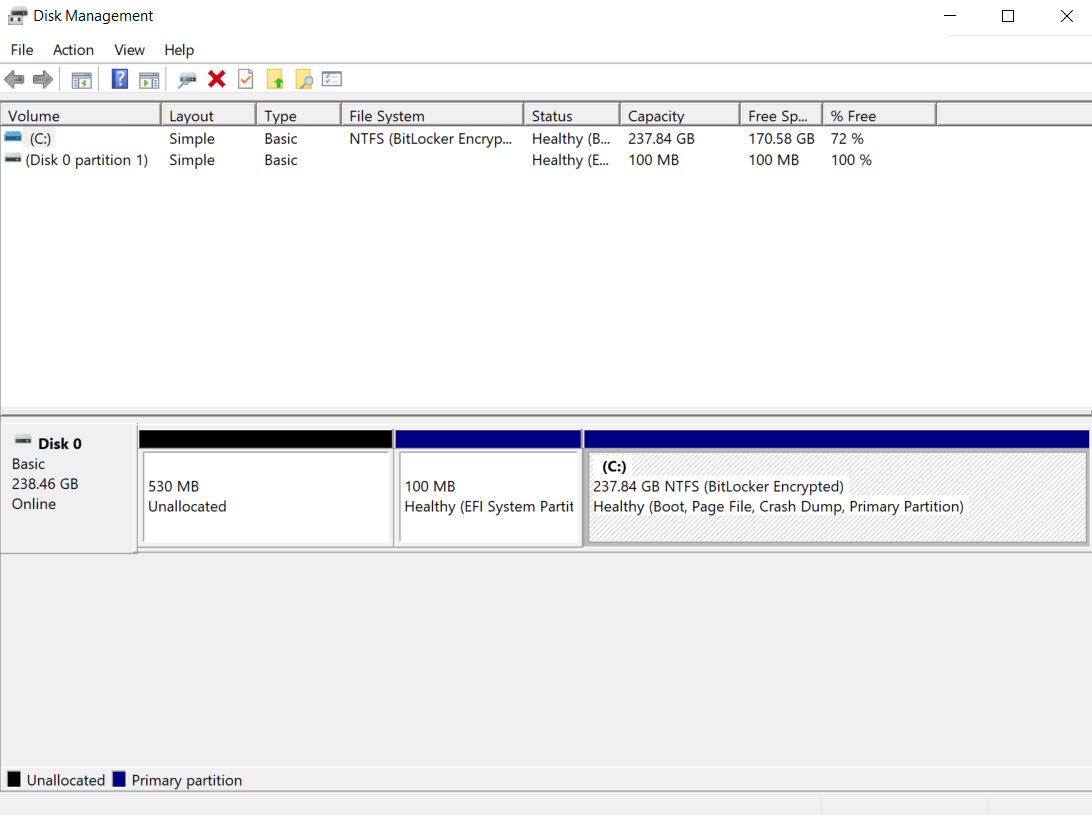

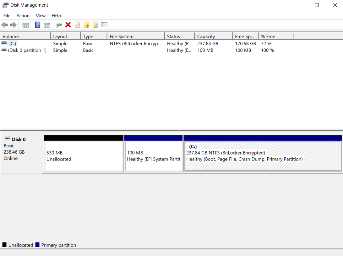

Für Bitlocker braucht man ja 2 Partitionen. Microsoft empfiehlt dafür ja ca. 350MB wovon ca. 100MB für Bitlocker genutzt werden. Ich kann aber Bitlocker aktivieren mit nur der C Partition + leere 100MB System Partition. Das ganze sieht im Disk Manager so aus: siehe Anhang.
Könnte mir jemand sagen wie das sein kann? Vielen Dank! :)
PS: Unallocated war die Recovery Partition. Bitlocker rührt diese Partition aber beim neuverschlüsseln nicht an, auch wenn sie zugewiesen wurde. Wollte diese Partition als die zweite Bitlocker Partition nutzen.

Bei mir sieht es auch so aus. Und nu?
800286
In die 100MB Partition.
