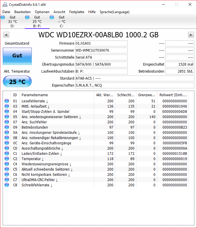

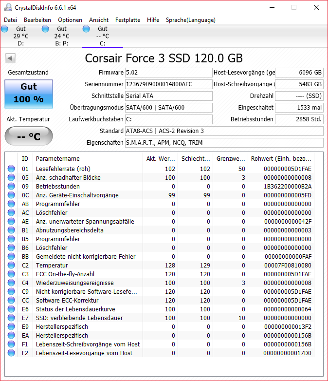

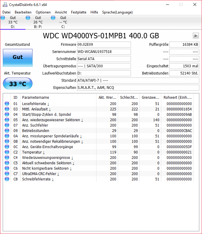

Es ist aber nicht normal, dass die SSD nach einem Neustart nicht gefunden wird. chkdsk wird auch nicht einfach so von Windows ausgeführt.
Lade Screenshots von CrystalDiskInfo von allen Platten hier hoch. Das Fenster bitte so weit aufziehen, so dass alle Attribute sichtbar sind.
Die HDDs sind OK, die SSD zeigt alterserscheinungen, scheint aber ansonsten auch OK zu sein.
Sollten nochmal Probleme auftreten, vertausche mal das Stata-Kabel mit einer der HDDs.
