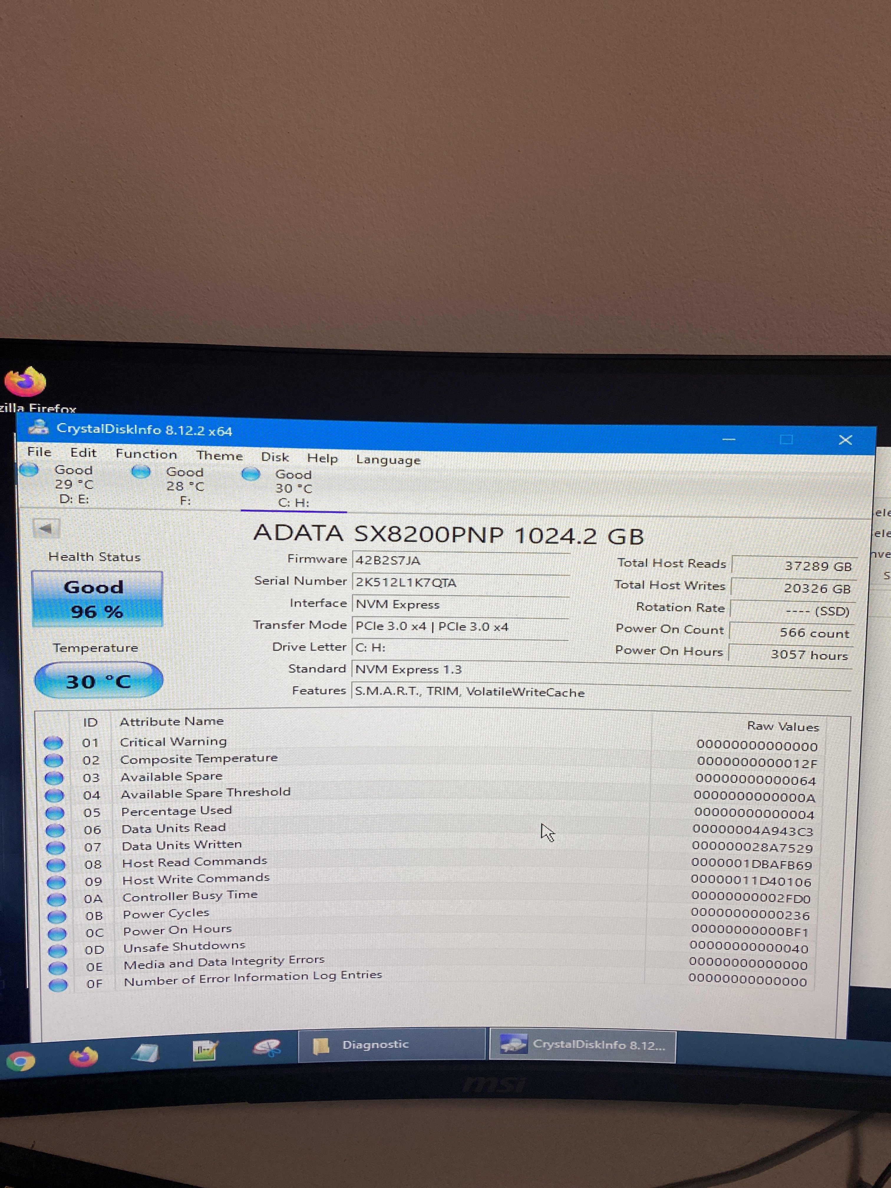

Edit: ich hab mir mal HBCD installiert, ich teste es mal aus. Was würdest du mir empfehlen, was soll ich mit HBCD testen wenn es funktioniert? Ich habe gelesen, dass Crystal Disk-info dabei ist, ich überprüfe erstmal ob meine SSD (C: laufwerk noch funktioniert)

Also ich sehe keine Fehler auf der SSD. Ein paar Ausschaltungsabbrüche, aber darauf gebe ich nichts.
Das einfachste wird wirklich sein, Windows neu zu installieren. Über HBCD kannst du ja alle deine Daten sichern.
