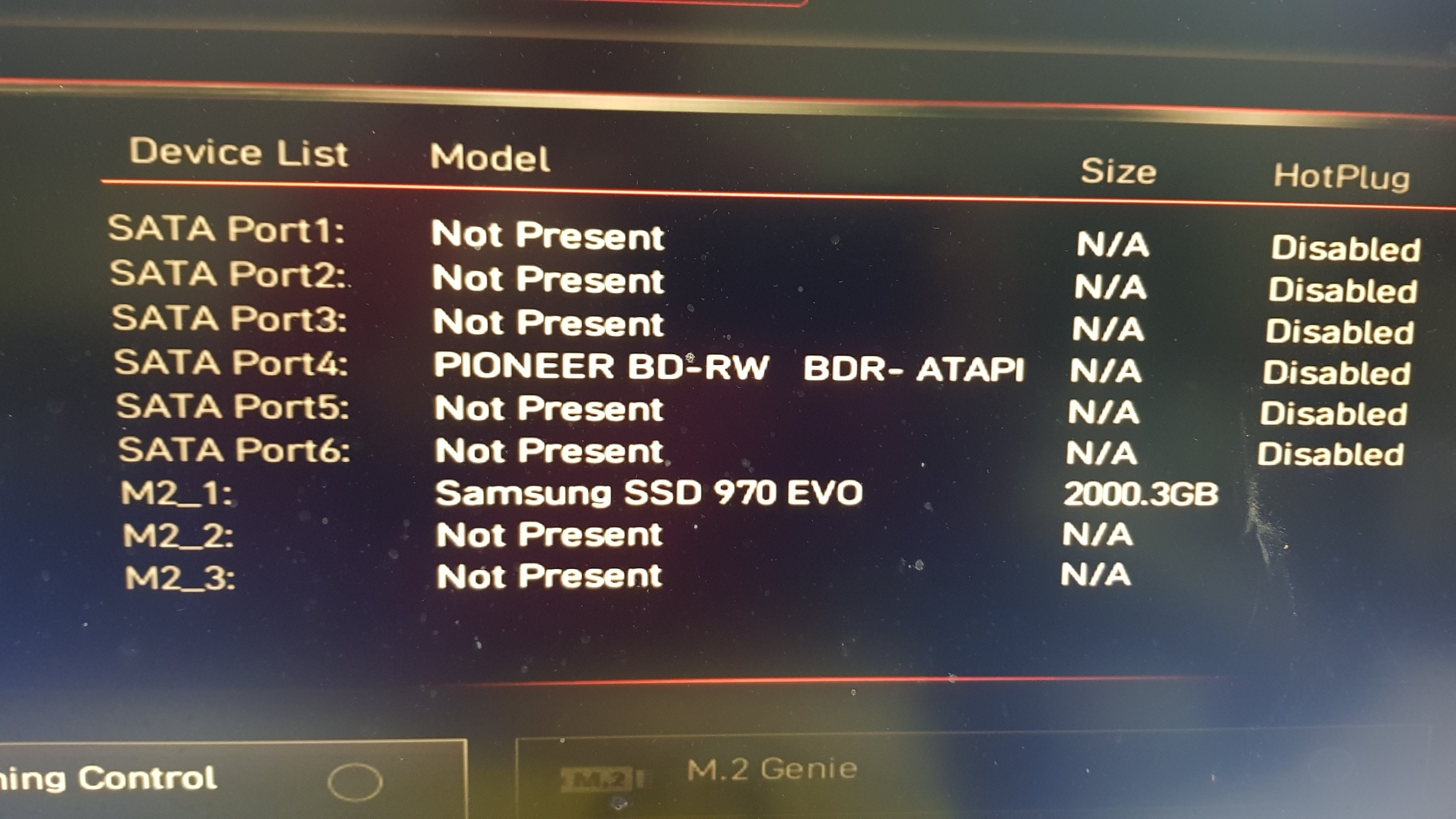

hast du außer dem Systemlaufwerk noch ein anderes verbaut?
Nicht das dort der Bootmanager drauf war und dies Laufwerk nun verschwunden/hinüber ist.
Nein.

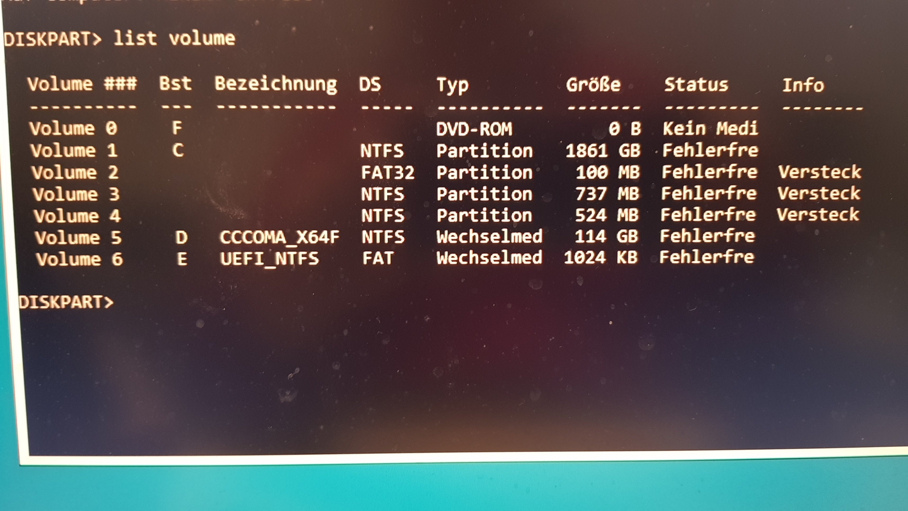

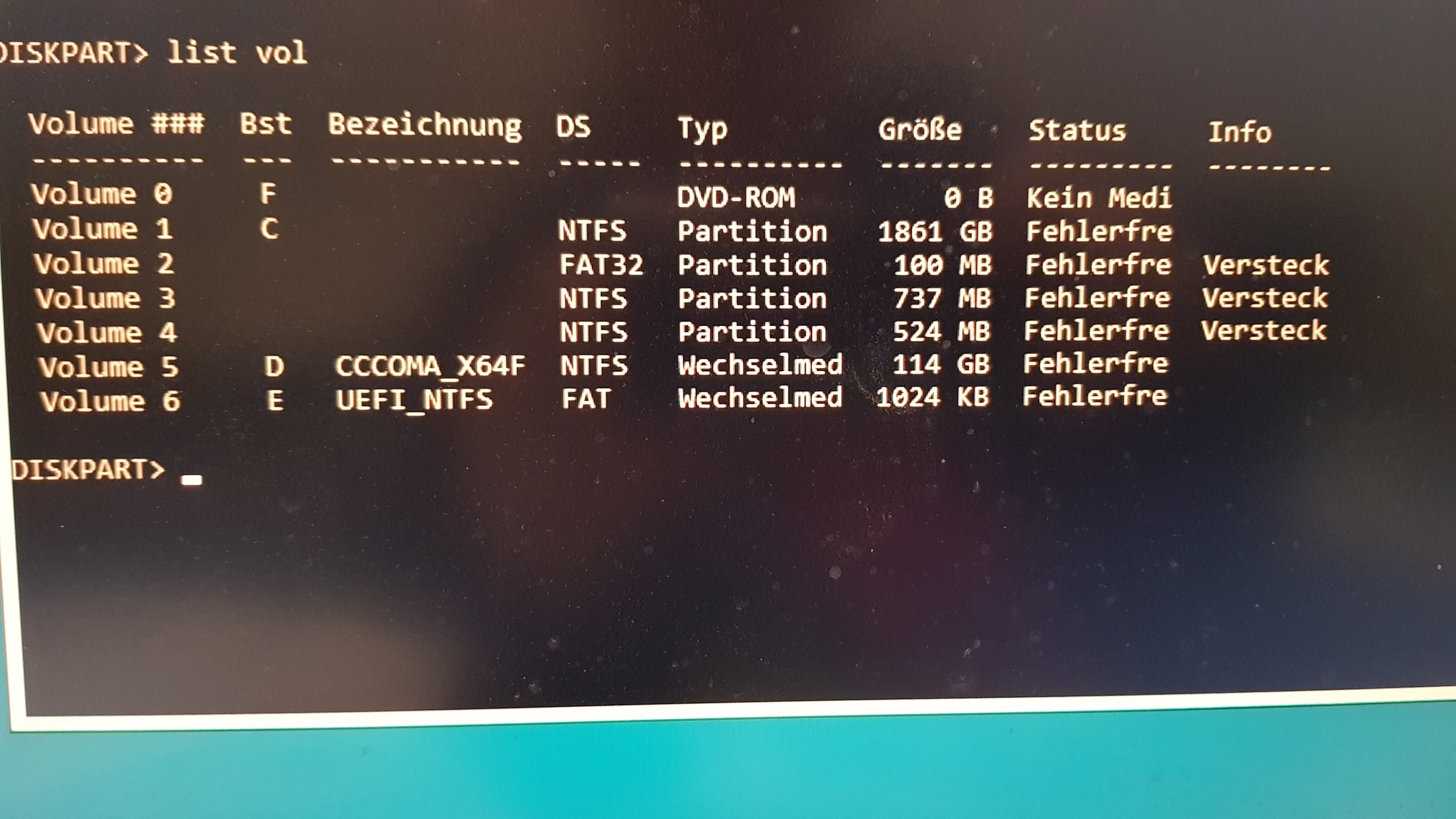

Woran erkennt man denn, ob ein Laufwerk UEFI oder MBR hat ?
Ich hatte mir einen bootfähigen USB-Stick gemacht und habe davon gestartet:
Am PC ist nur das Systemlaufwerk und der Windows-Stick (Laufwerk D) Alle anderen Wechseldatenträger habe ich abgezogen.
Also MBR ist das nicht. FAT32, 100MB, versteckt.
list disk. Ist aber ohnehin klar. Windows 11 + MBR = praktisch ausgeschlossen.

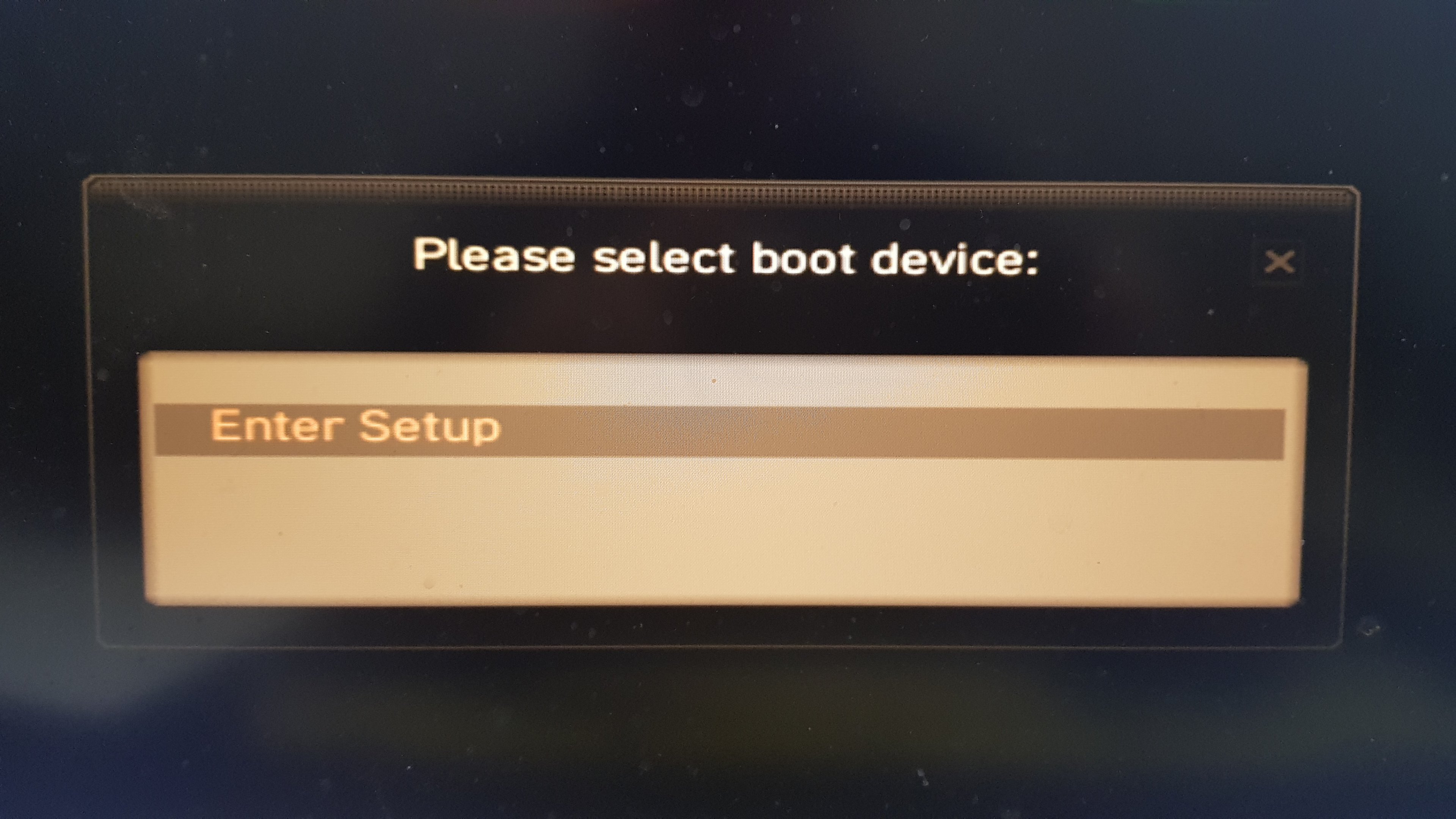

Genua, und bei MSI tippt man F11 beim Starten und dann landet man im Bootmenü.
Da werden dann alle Bootfähigen Laufwerke angezeigt.
Im Uefi Modus Windows Bootmanager (Name der SSD) oder halt auch der Windows USB-Stick, wenn man den eingesteckt hat.
Wenn da kein Windows Bootmanager steht, oder auch die SSD gar nicht angezeigt wird, dann ist nichts mehr vorhanden, was bootfähig ist.

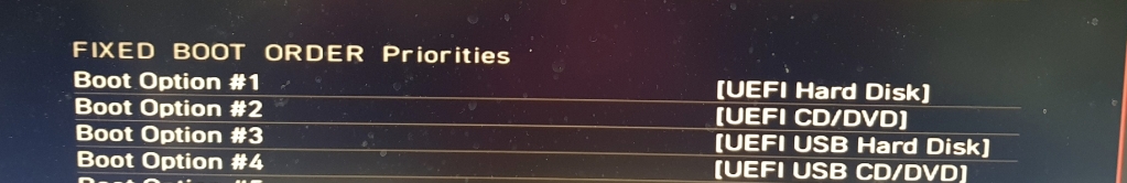

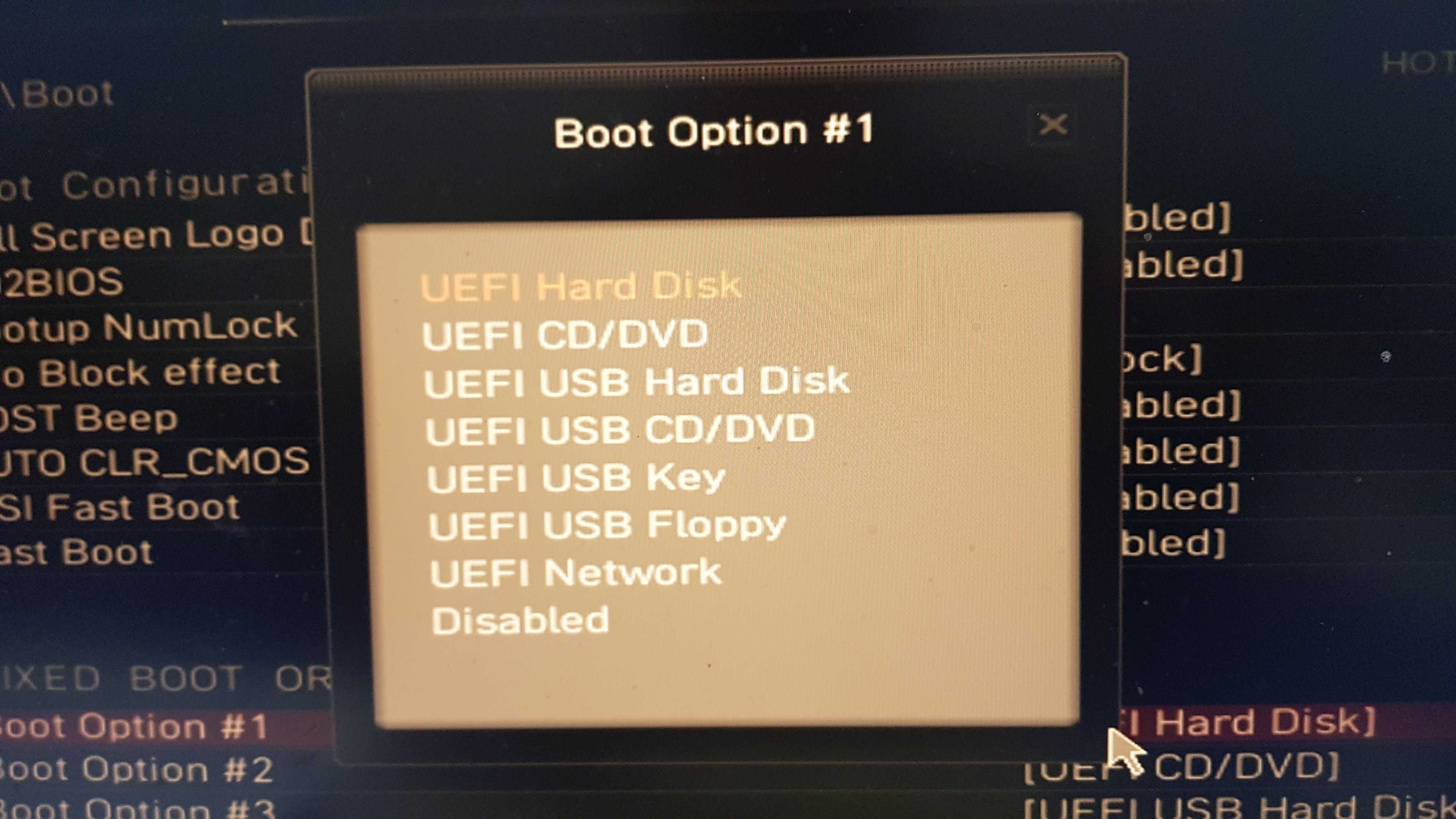

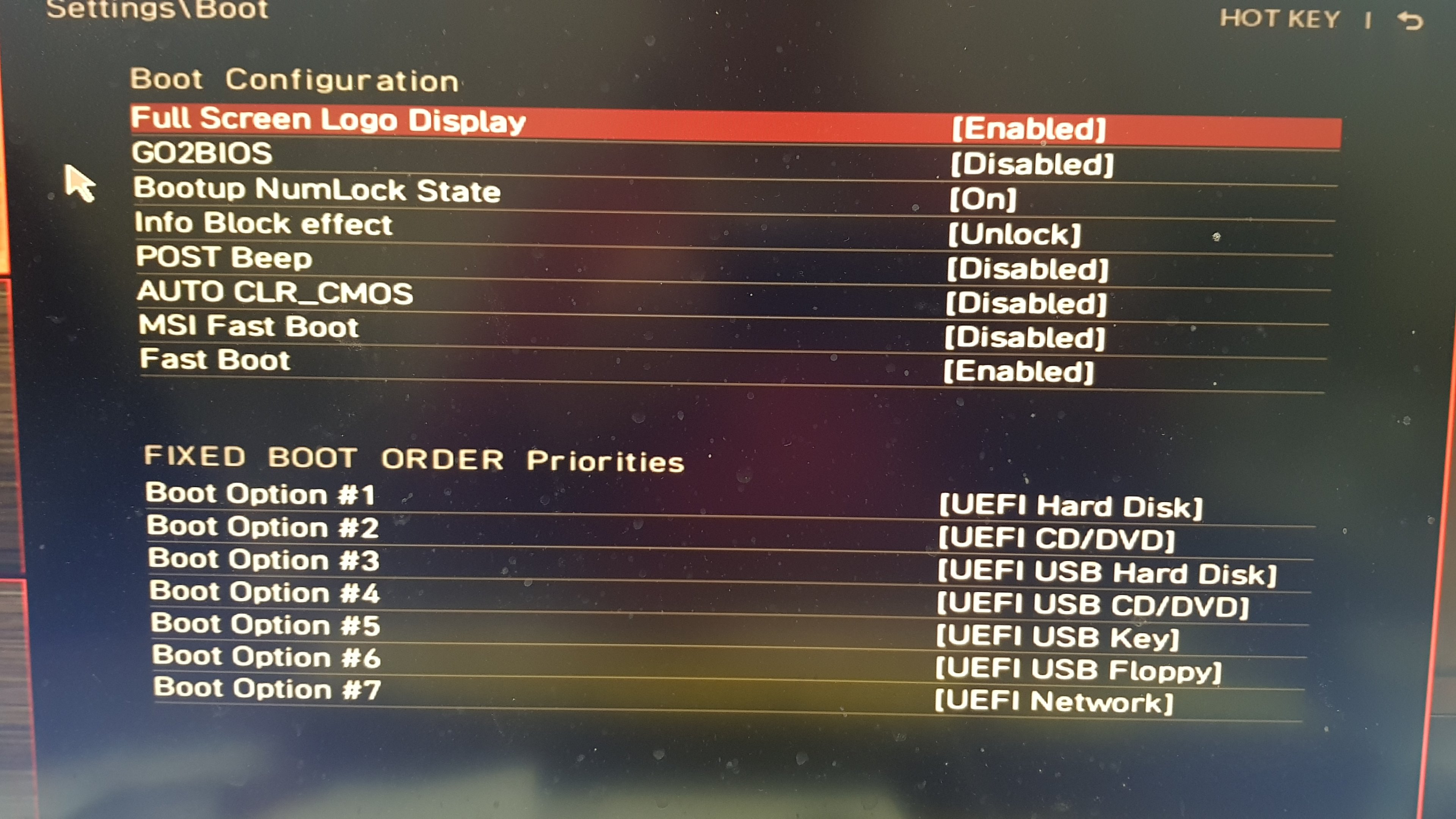

dein Beitrag Nr 10. du musst da auf Boot Option #1 Uefi Harddisk draufklicken, dann geht ein Fester auf, dort muss der "Windows Boot Manager" als erstes eingestellt zu sehen sein!
Edit: Ausgewählt wird er unter "Hard Disk Drive BBS Priorities" wie im Link zu sehen.
Wenn er da nicht ist, dann ist vermutlich der Bootloader beschädigt.
https://de.msi.com/support/technical_details/DT_Boot_Priority

Wenn ich auf Boot Option #1 Uefi Harddisk draufklicke, erscheint folgendes Fenster:
Wenn ich beim PC Start F11 drücke, erscheint folgendes Fenster:

Leider Ja. UEFI Harddisk ist bei deinem BIOS richtig, das sollte starten, wenn eine funktionsfähige ESP erkannt wird.
Und der Windows Boot Manager ist unter "Hard Disk Drive BBS Priorities" ausgewählt? Das muss vorher passen.

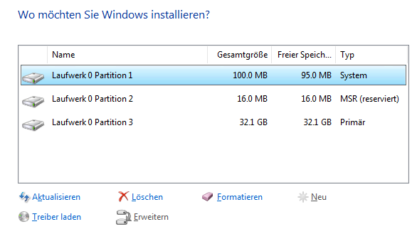

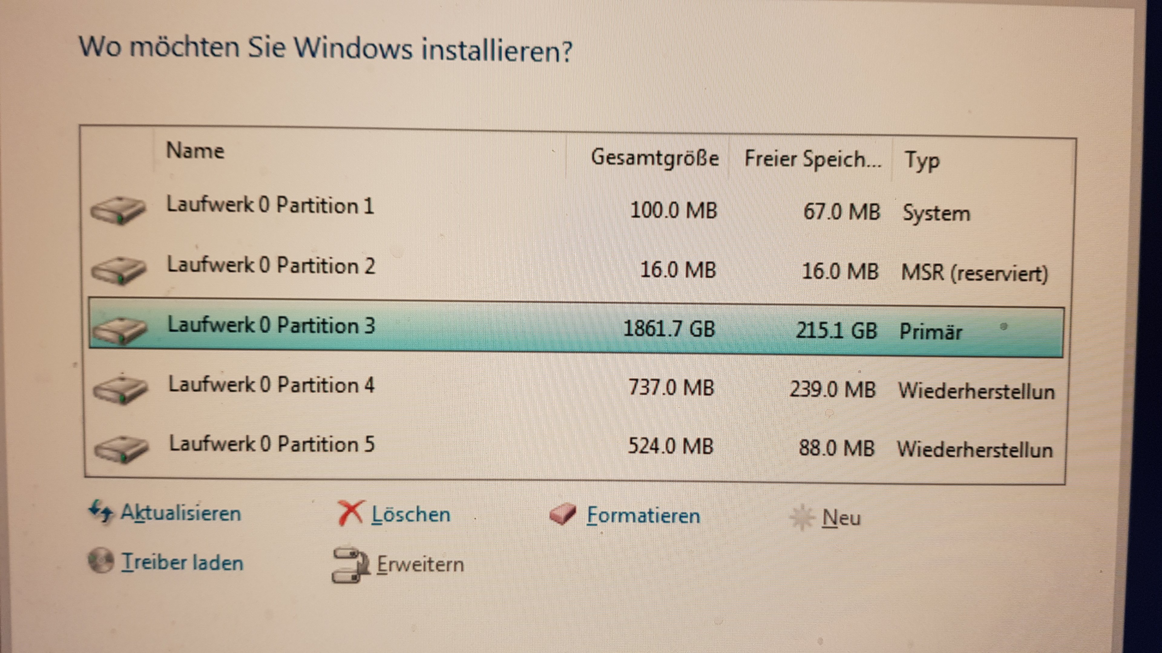

Wenn ich Benutzerdefiniert wähle, wird alles gelöscht, bzw. in windows.old verschoben.
Gehe da mal weiter bis ins Setup-Fenster und poste am besten ein Bild davon. Vielleicht gibt es aktuell keine Partition vom Typ "System".

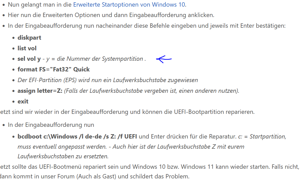

Was wäre jetzt hier nach der Beschreibung Nummer y
Wäre y = 2 ? Volume 2 ?
Und Laufwerk C ist auch bei mir Laufwerk C
