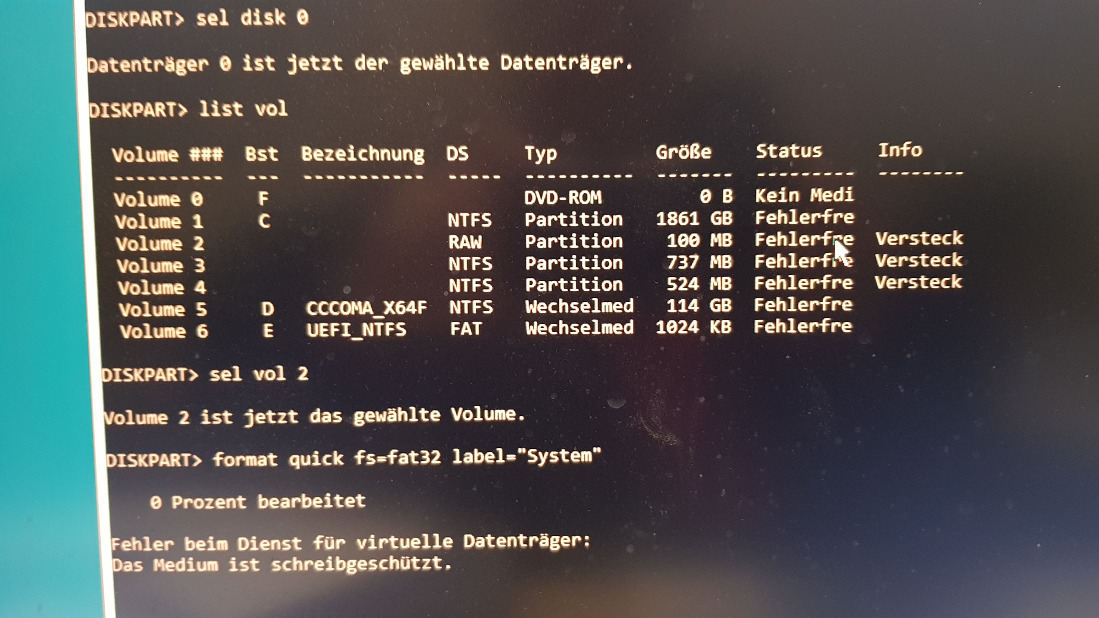

Andi107 schrieb:
Oh je. Auch das noch. Kann man da den Schreibschutz entfernen ?
Kann passieren. Besser das Volume 2 löschen und dann neu erstellen mit:

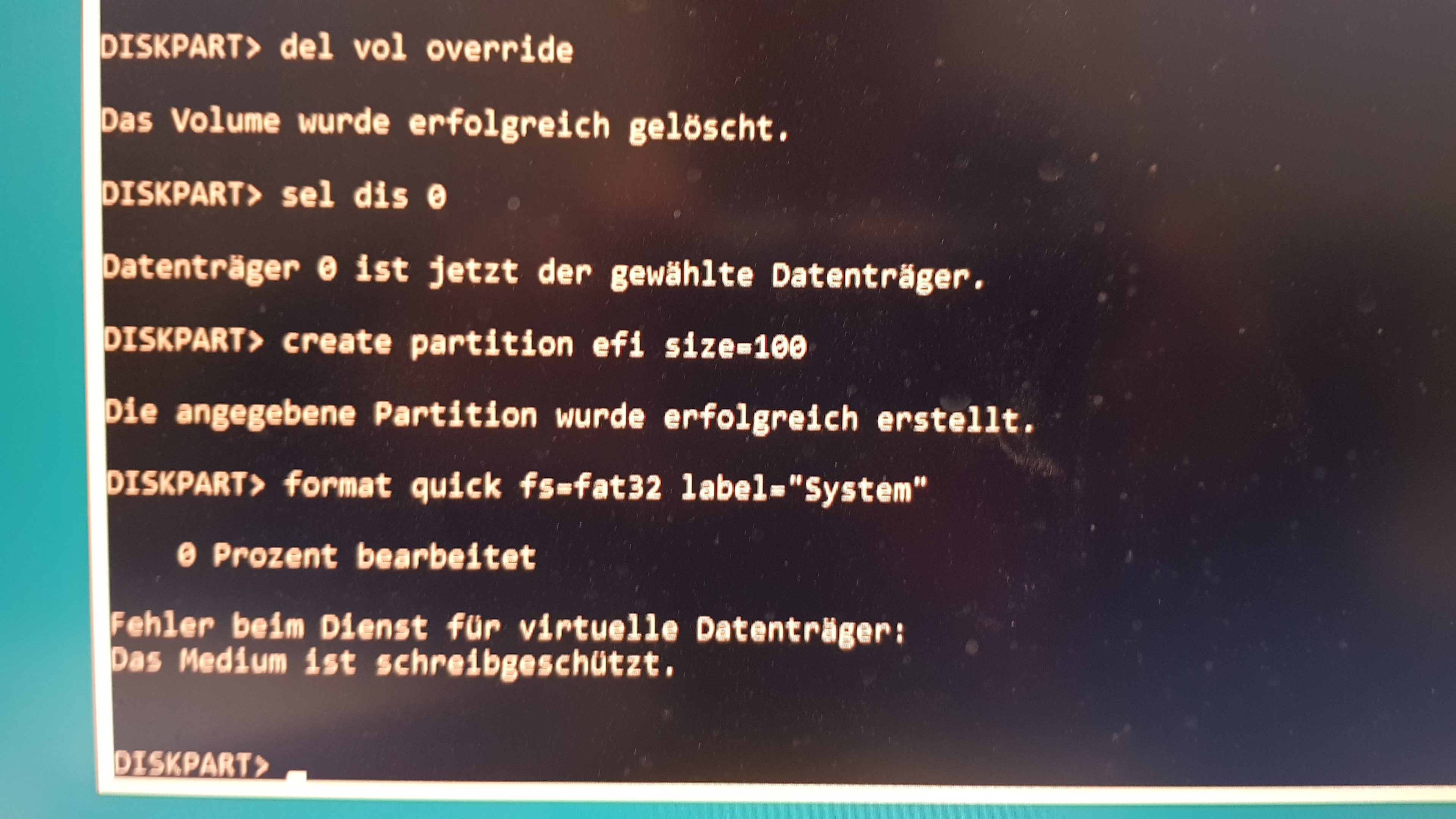

Mit Google finde ich nur Möglichkeiten, den Schreibschutz von einem Datenträger zu entfernen mit dem Befehl "attributes disk clear readonly". Wenn ich zuvor list disk eingebe, habe ich nur einen Datenträger, also den gesamten Datenträger. Vom gesamten Datenträger den Schreibschutz zu entfernen misslingt dann.
Aber eigentlich bräuchte ich ja nur den Schreibschutz von dem einem Volume entfernen. Wie geht das ?
Ach so. OK. Versuch ich
Reaktionen: s1ave77

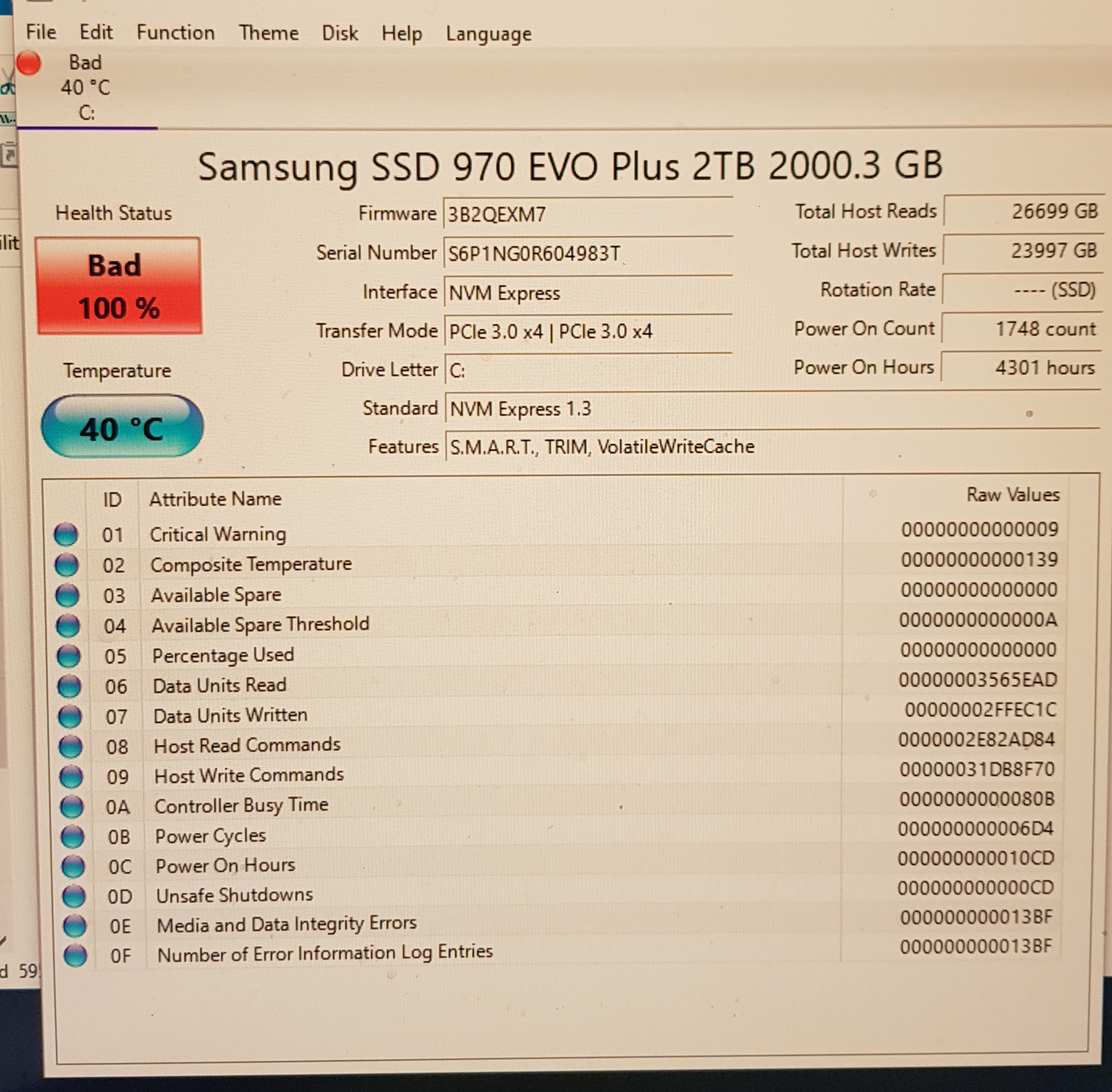

@Andi107 Das sollte nicht passieren mit einer neu erstellten ESP. Hab das für mein How-To zigmal durchgespielt und sowas nie erlebt. Da stimmt anscheinend was mit der 'Platte' nicht.
Hirens BootCD hat Crystal Disk Info dabei, damit könnte man die mal checken.
Reaktionen: Terrier
Genau. Keine Ahnung wielange Samsung da Gewährleistung bietet. Wo wurde die gekauft? Mal mit dem Service Kontakt aufnehmen und fragen.
Ich weiß es nicht mehr genau, wo ich die genau gekauft habe. Muss ich mal nachsehen.
Die bekannte Ziegelstein-Firmware die einem die Reservesektoren wegfrisst.
Da ist schon lange ein Update draußen aber wer sich nicht kümmert hat den Schaden.
Samsung sollte die SSD aber tauschen da der Fehler auf deren seite liegt.
Reaktionen: s1ave77

Crystal Disk Info zeigt doch aber an, dass die SSD defekt ist.

Du musst jetzt nur bei Amazon fragen, ob die das abwickeln, oder Samsung selbst. CrystalDiskInfo würde ich ausdrucken und dazu legen.
Reaktionen: s1ave77
Die SSD ist bereits im Read-Only-Modus, da wird vermutlich Secure-Erse auch nciht mehr gehen.
Daten unbedingt irgendwie sichern, notfalls zum lokalen Händler und das dort machen lassen.
Mit dem CDI-Screenshot würde ich erstmal bei Amazon anfragen. Explizit erwähnen das du die SSD aufgrund der nicht mehr möglichen Datenlöschung lieber selber vernichten möchtest (ggf Beweisvideo/-Foto erforderlich)
