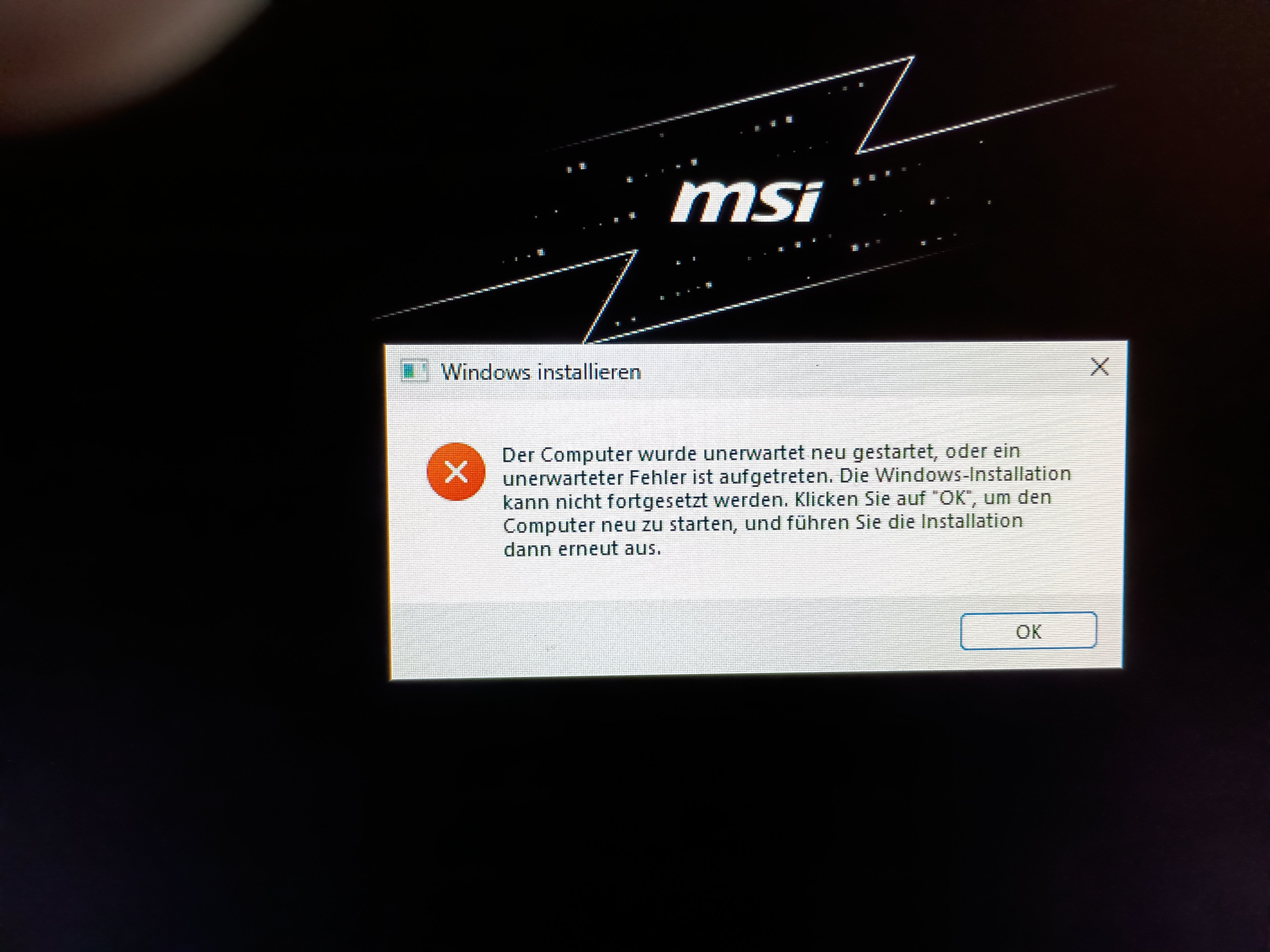

Windows ließ sich auch erst installieren, ich bin bis zu der Code Eingabe gekommen und habe den Speicherort zugewiesen. Jetzt kommen aber immer diese beiden Bilder im Wechsel:

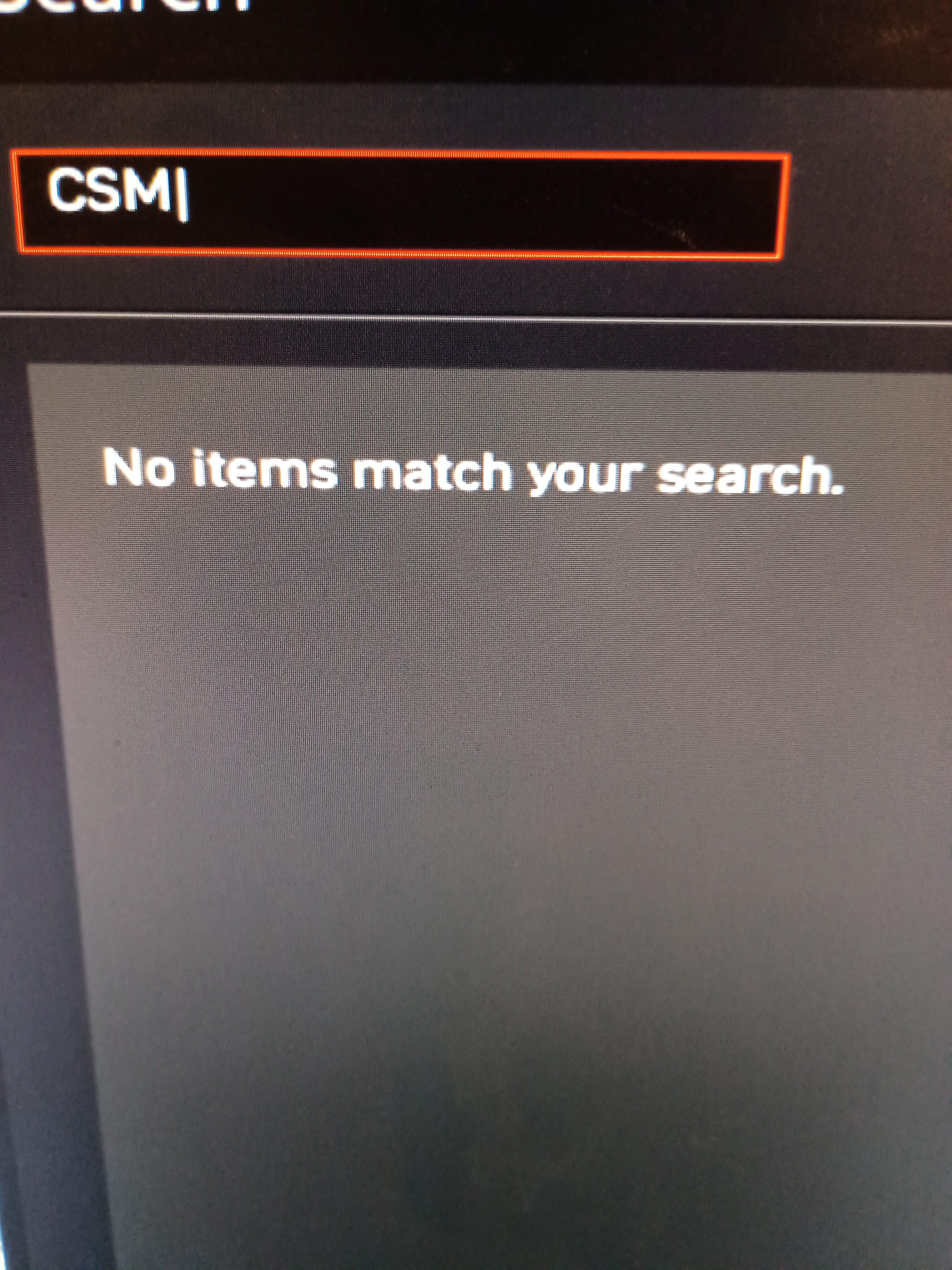

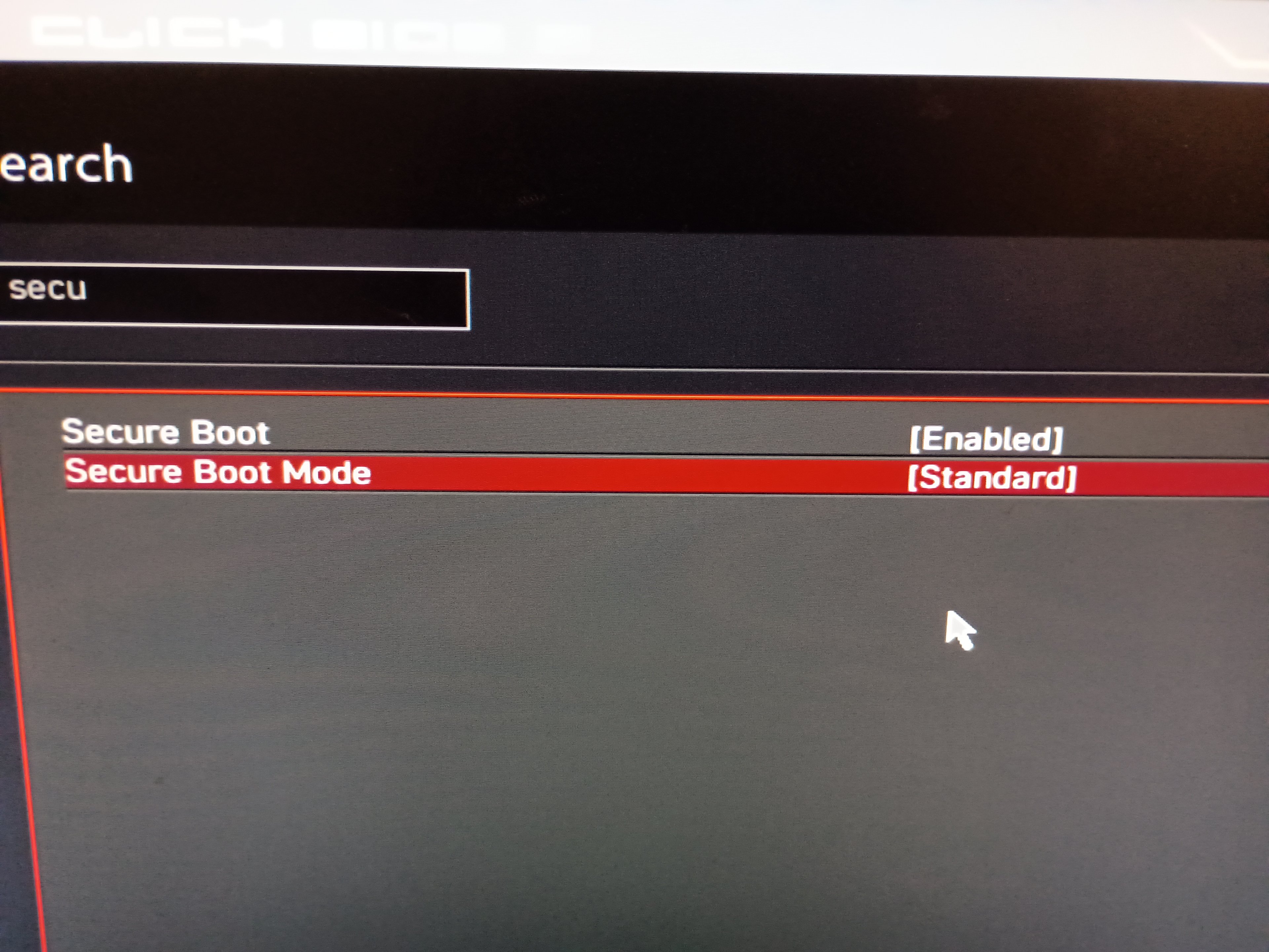

Hast Du korrekt CSM=off, Secure Boot=on, Datenträger ist auf GPT, TPM 2.0=on gesetzt?

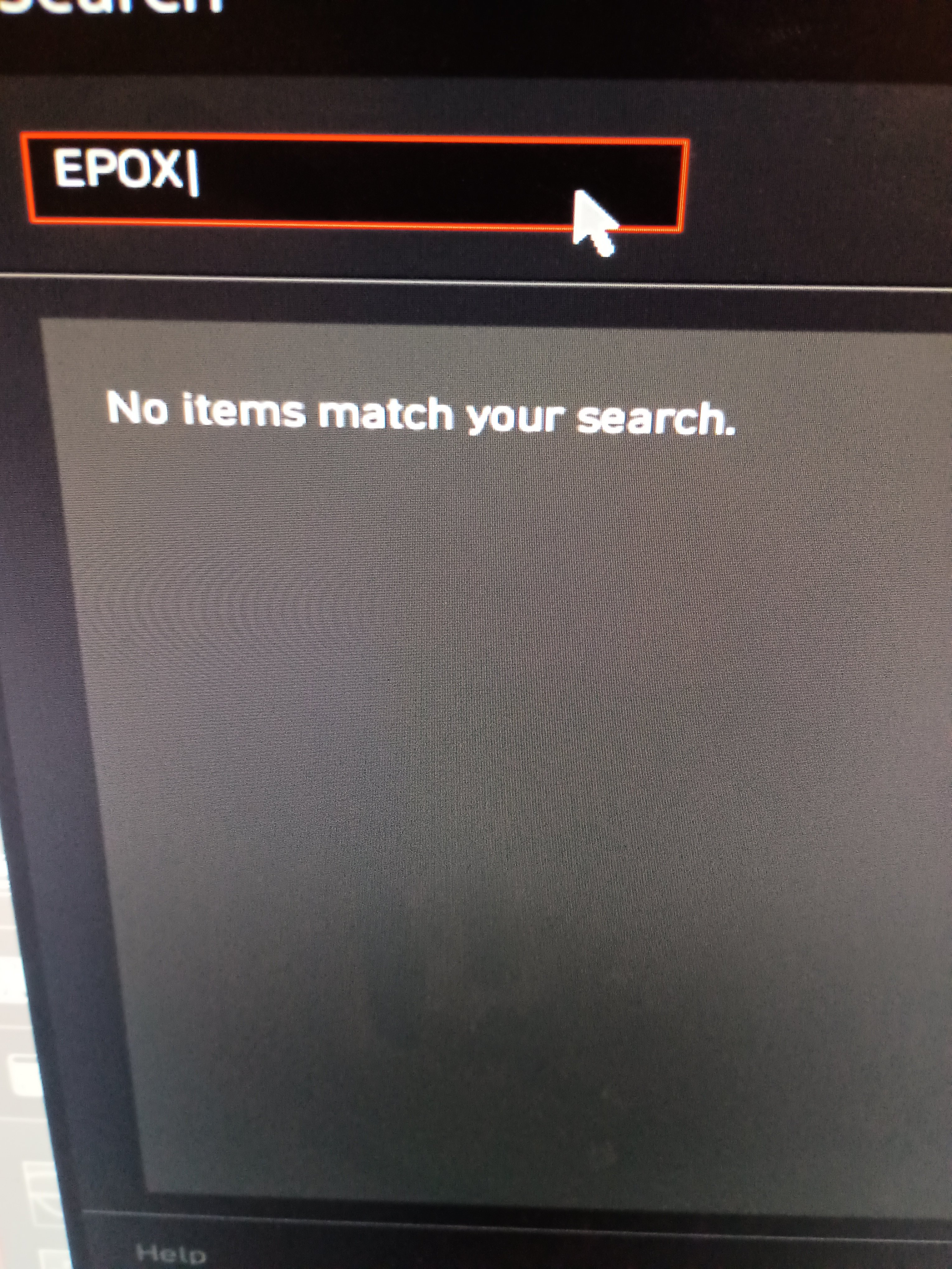

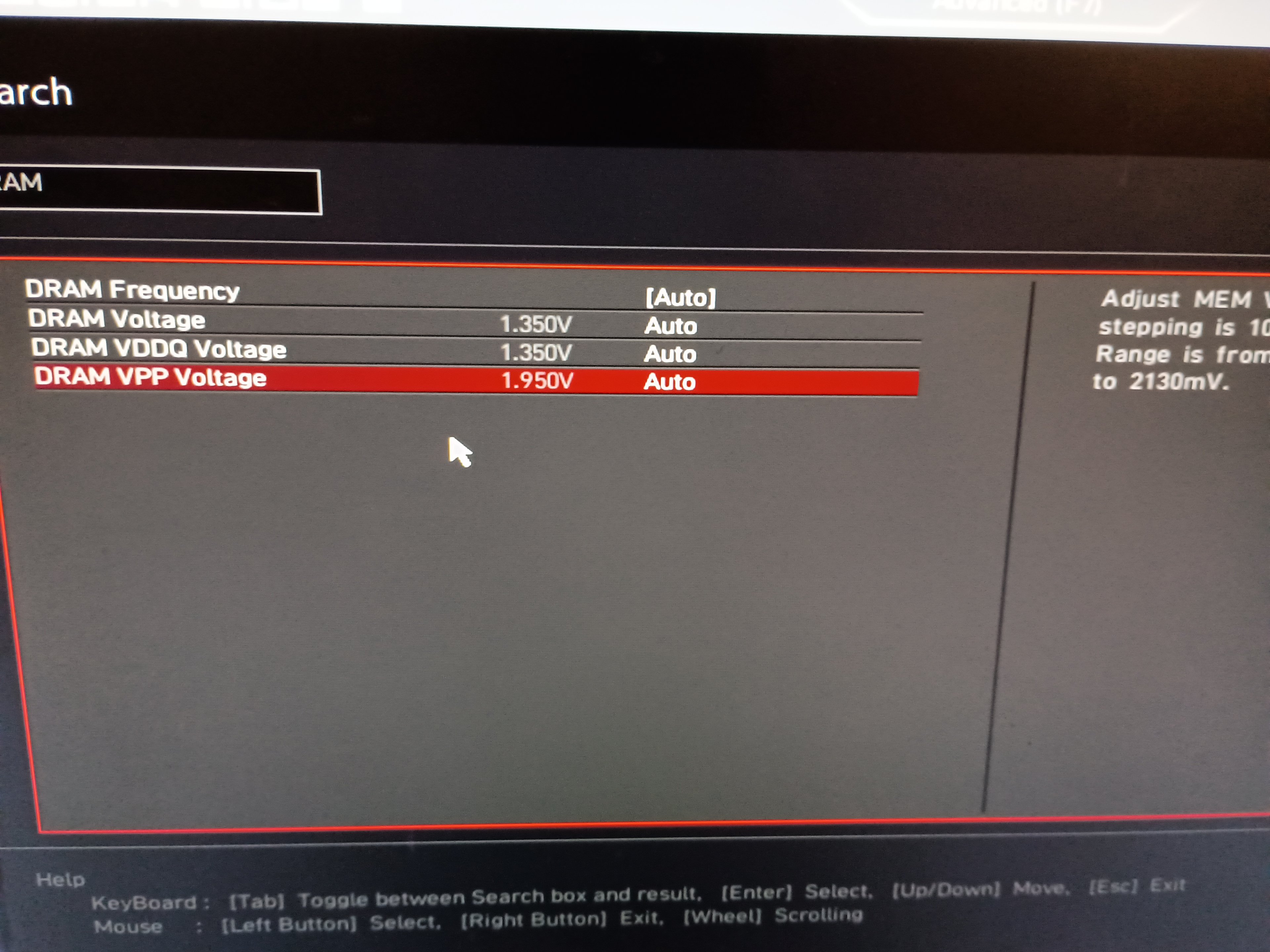

EPOX korrekt eingestellt, RAM Voltage korrekt eingestellt?

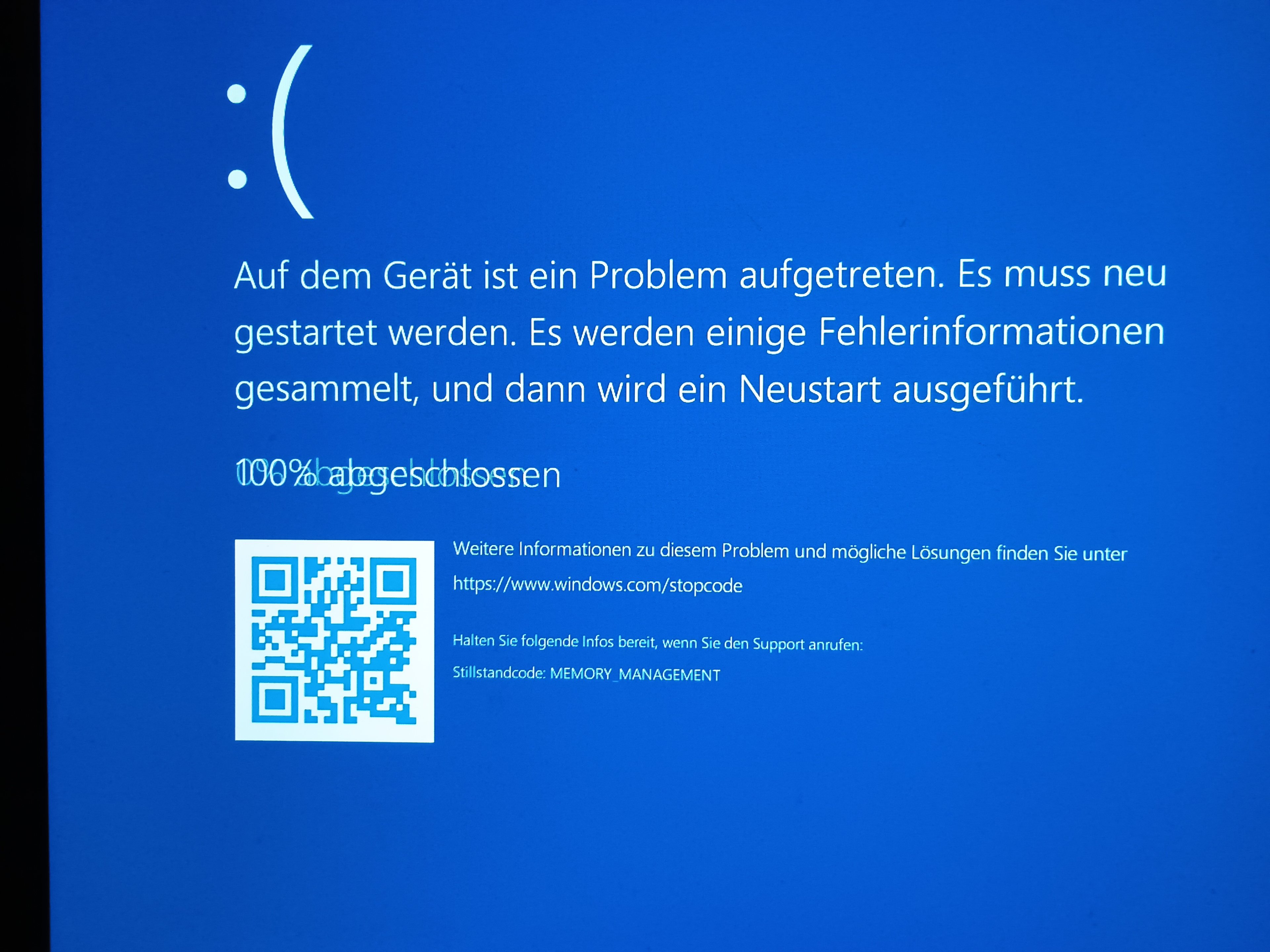

Den gleichen Bluescreenview hatte ich vorgestern auch nachdem ich das BIOS auf die neuste Version angehoben habe. Hatte nach dem Update wieder die alten Werte, wie zum Beispiel den Ramtakt, auf 5.800 MHz eingestellt. Na h dem Neustart stürzte Windows 11 wieder mit dem gleichen Bluescreen ab. Jetzt läuft der Rechner mit 5.600 MHz stabil.

Ok ich bin ein bisschen überfordert. Ich werde jetzt erstmal den USB Stick rausnehmen und die von nutrix genannten Einstellungen im Bios überprüfen. Danach versuche ich es erneut.

Und das mit Mhz verstehe ich auch nicht so ganz, habe im Bios aber irgendwo 6000Mhz stehen gehabt
Ich schicke jetzt mal ein paar Fotos, gerne sagen wenn was fehlt (bei dem Versuch, Secure Boot anzuklicken ist auch einmal das Bios abgestürzt)

Stell mal Dein RAM Takt auf 5200 MHz ein und teste. Wenn es dann immer noch abstürzt, liegts vermutlich am Netzteil oder Dein Mainboard hat einen Schuss.

Ich habe auch schon vorher einmal versucht, Windows zu installieren mit einem anderen USB Stick, da ist es aber immer schon vor der Key Eingabe gecrashed.
Wenn ein Gerät schon bei der Installation abstürzt, kann man zu 99% von einem Hardwaredefekt ausgehen.

Wie hier keiner den MEMORY_MANAGEMENT Bluescreen beachtet...
Entweder macht mal wieder EXPO/XMP Probleme: Also dieses abschalten.
Oder der RAM ist kaputt. Daher Memtest.
