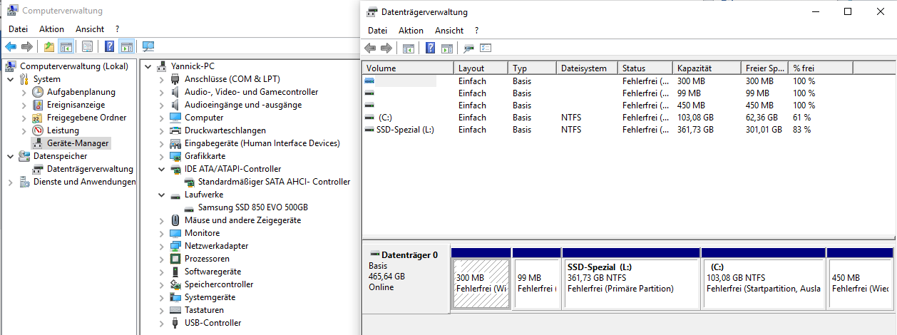

habe soeben mein neues Mainboard von GIGABYTE - h97 d3h eingebaut.
Im Bios erkennt er die HDD sowie die SSD. Im windows lediglich die SSD.
Unter Datenträgerverwaltung wird die HDD ebenfalls nicht angezeigt.
Läuft derzeit über AHCI Modus.
Hat da jemand ne Idee?
Gruß
Yannick
Ist Windows neu installiert?
Wie ist die HDD angeschlossen?
Zeige ruhig ein Bild der Datenträgerverwaltung und des Gerätemanagers.
Eventuell mußt Du über das Aktions-Menü die Datenträger neu einlesen.
@miac die HDD ist über SATA angeschlossen. Habe auch schon die Sata anschlüsse getauscht... selber Fehler.
Wie gesagt in der Datenträgerverwaltung zeigt er mir die HDD nicht an.
Hab den PC mal neugestartet und auf Raid gestellt.
Anschließend nochmal neugestartet und wieder auf ahci.
jetzt erkennt er die Platte auch im Windows... verrückt.
Funktioniert aber, Danke für die Hilfe!
