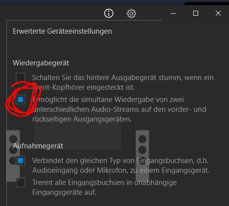

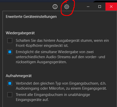

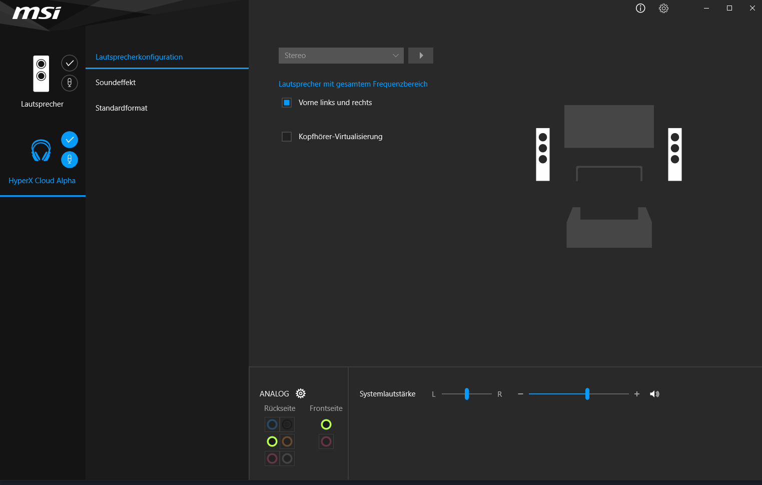

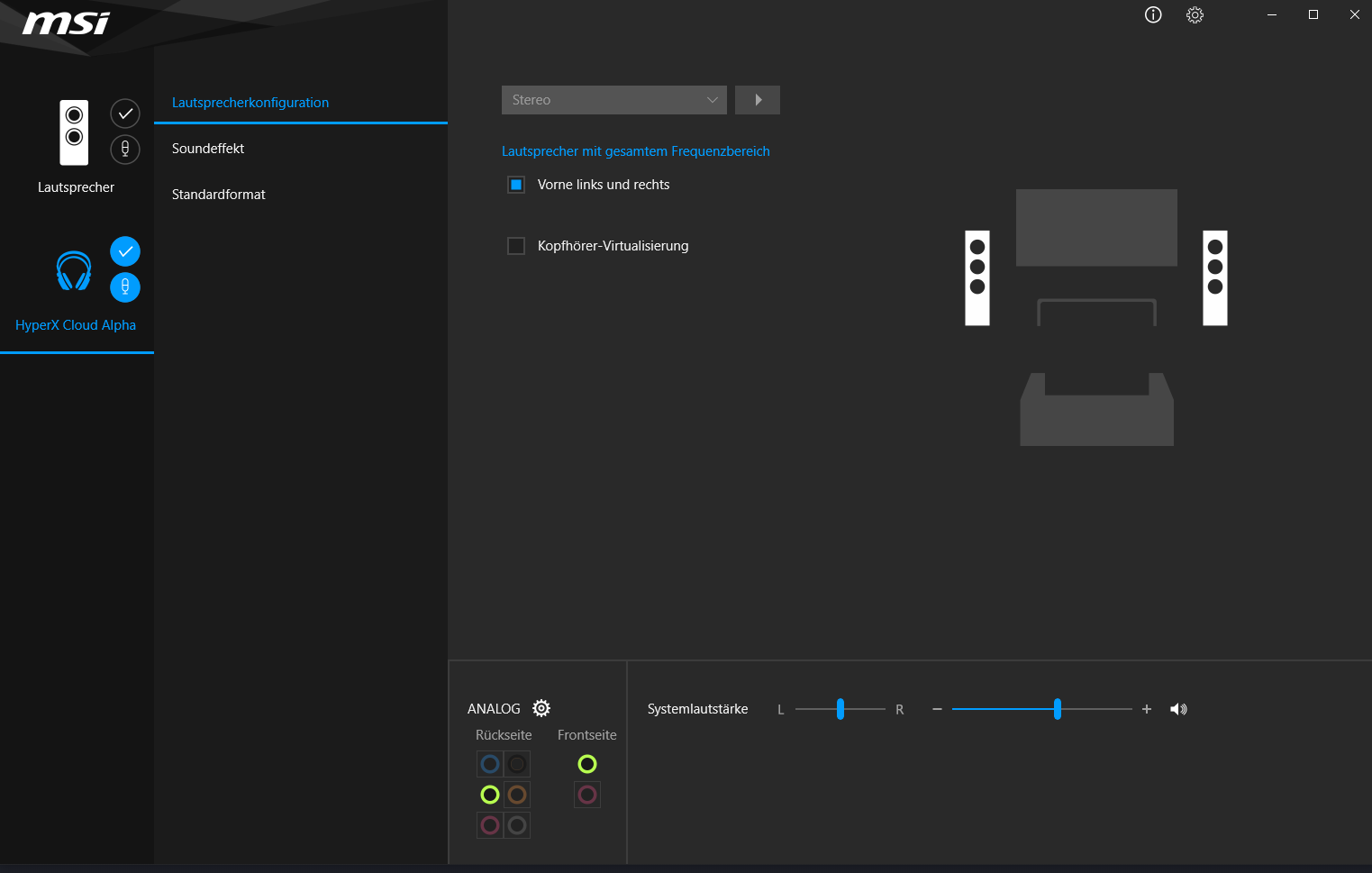

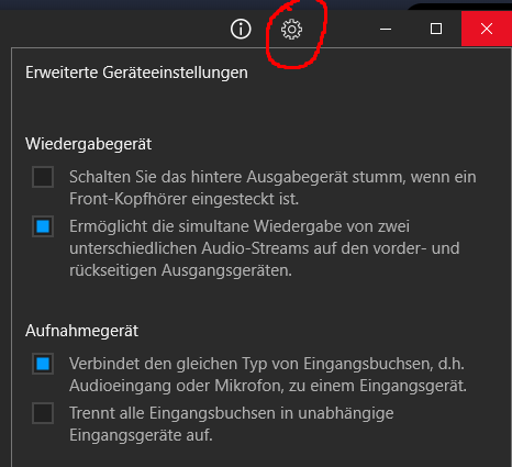

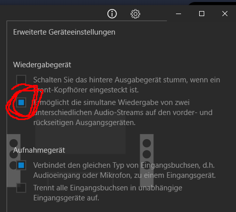

Hi, das gleiche Problem hatte ich zuerst auch.
Um es zu lösen, musst du in den Realtek Audio Manager deines Soundtreibers gehen (nochmal angehängt).
Dann gehst du oben rechts auf das Zahnrad-Symbol.
Anschließend gehst du auf den Reiter "Ermöglicht die simultante Wiedergame von zwei unterschiedlichen Audio-Streams auf den vorder- und rückseitigen Ausgangsgeräten."
Dann sollte das Problem gelöst sein und du hast zwei Spuren.
