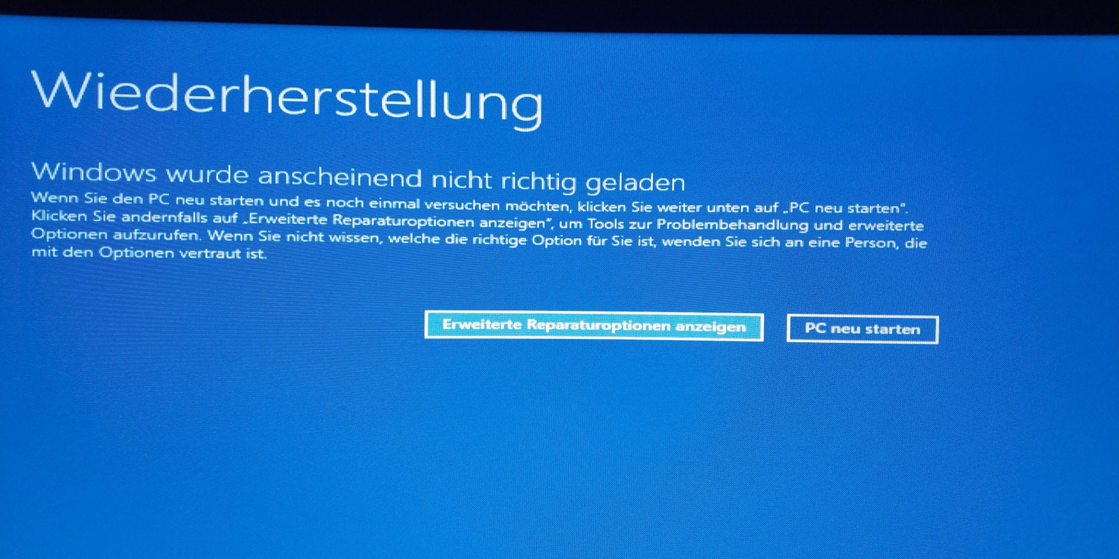

Vor ein paar Tagen habe ich unter dem neusten Build von Windows (Insider Build: 18329) Portal 2 gestartet. Daraufhin ist der PC gefreezt und konnte nur noch Zwangsausgeschaltet werden. Nach dem erneuten starten, ist entweder der Bildschirm schwarz geblieben oder es ist zum Recovery Fenster gelangt, wo gesagt wird, dass Windows nicht korrekt geladen wurde.
Die Reparaturoptionen konnten nicht genutzt werden, da er mich nicht als Administrator erkannt hatte (Keine Ahnung wieso).

Ich werde auch jetzt im Stable bleiben. Mich wundert es wie gesagt nur, dass ich ebenfalls im stabilen Build die gleichen Probleme mit dieser Anwendung hatte. Wie auch im Video zu sehen war, blieb es entweder bei einem schwarzen Bildschirm oder es gelangte zum "Wiederherstellung" Bereich, dessen Reparaturoptionen nichts gebracht hatten.

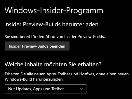

Ich habe mein Insider so eingestellt das ich nur noch Updates und Treiber als Insider bekomme (1809)
