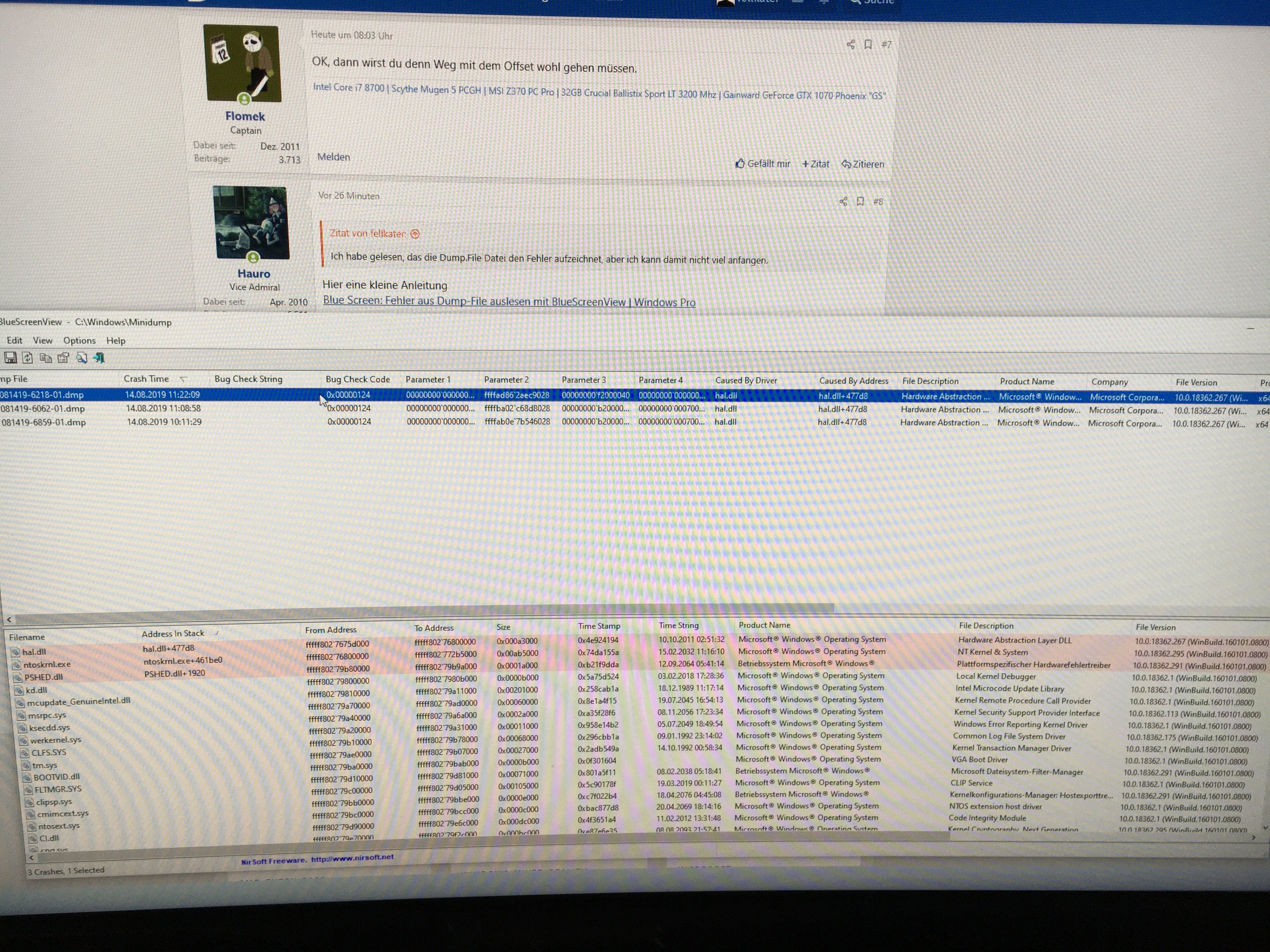

Ich habe gelesen, das die Dump.File Datei den Fehler aufzeichnet, aber ich kann damit nicht viel anfangen.

Den Viewer habe ich. Kann mit dem Inhalt nicht viel anfangen. Hatte gedacht das sich jemand damit auskennt.
Bug Check Code 0x00000124 hal.dll deutet auf die Hardware als auch Probleme mit BIOS, Treibern hin. Siehe z.B. Bluescreen durch hal.dll | Dr. Windows
Auch whea_uncorrectable_error weist auf einen Hardwarefehler hin:
Beheben des Fehlers WHEA_UNCORRECTABLE_ERROR | Windows-Support
Wenn Ihnen ein „Bluescreen“ (auch STOP-Code genannt) angezeigt wird, bedeutet dies, dass Ihr PC plötzlich heruntergefahren wurde, um ihn vor Datenverlust zu schützen. Die Meldung „WHEA_UNCORRECTABLE_ERROR“ weist darauf hin, dass ein Hardwarefehler aufgetreten ist.
