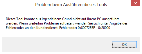

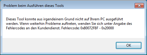

Das Media Creation Tool setzt Transport Layer Security 1.2 voraus.
Windows und WinHTTP aktualisieren
Ansonsten:
Ich habe in meinen Leben noch nie was von Transport Layer Security 1.2 gehört.
Das Media Creation Tool läuft ab Windows 7 SP1, hat Microsoft bei Erscheinen von Windows 10 gesagt.
Das ganz ohne Fummelei, denn wie soll man sonst das Upgrade von Windows 7 auf Windows 10 hinbekommen haben.
Du lernst wohl nie dazu.
https://www.computerbase.de/forum/threads/media-creation-tool-setup-will-nicht.2107852/post-27393792
https://www.drwindows.de/xf/threads/system-windows-7-umstellen-auf-windows-10.182127/
Und jetzt meldest Du Dich auf answers.microsoft.com an und erklärst diesen Usern, dass sie überhaupt kein Problem haben:
Media Creation Tool - error code 0X80072F8F - 0X20000
Jedesmal derselbe ignorante Kommentar.
Hier und in einigen anderen Threads geht es nicht mal um Windows, sondern um einen MAC PC
Der Einzige, der überall was von Transport Layer Security 1.2 postet, bist du doch.
Ansonsten gibt es hier und da einen User, der es mit Windows 7 nicht hinbekommt. Warum auch Immer!
Das Microsoft von SP1 und allen nachfolgenden Updates ausgeht, sollte eigentlich auch klar sein.
Wer hat denn sein Windows 7 nicht aktuell gehalten?
Könnte ja sein, dass es nicht mehr funktioniert, weil Windows 7 schon lange out ist.
Aber Tatsache ist!
Auch beim aktuellen Media Creations Tool 22H2 steht in der Beschreibung von Microsoft noch Windows 7
https://www.microsoft.com/de-de/software-download/windows10
Diese Anweisungen gelten für folgende Fälle:
  • Sie besitzen eine Lizenz zur Installation von Windows 10 und führen auf diesem PC nun ein Upgrade von Windows 7 oder Windows 8.1 durch.
Also beschwere dich doch bei Microsoft und schreibe denen, dass die da was von Transport Layer Security 1.2 reinschreiben sollen.
Beschwere Du Dich doch. Du gibst doch jahrein, jahraus den großen Microsoftversteher. Auf Dich werden sie hören. Der Hinweis gehört da schon längst rein. Ich poste das, damit es überhaupt jemand macht.
Dass sie von allen nachfolgenden Updates ausgehen, ist erstens Humbug, zweitens genügt auch das nicht. Wenn Dich das Problem nur für fünf Pfennig interessieren würde, würdest Du mal ein echtes Windows 7 oder 8 anwerfen und nicht konsequent gegen mich anschwurbeln.
