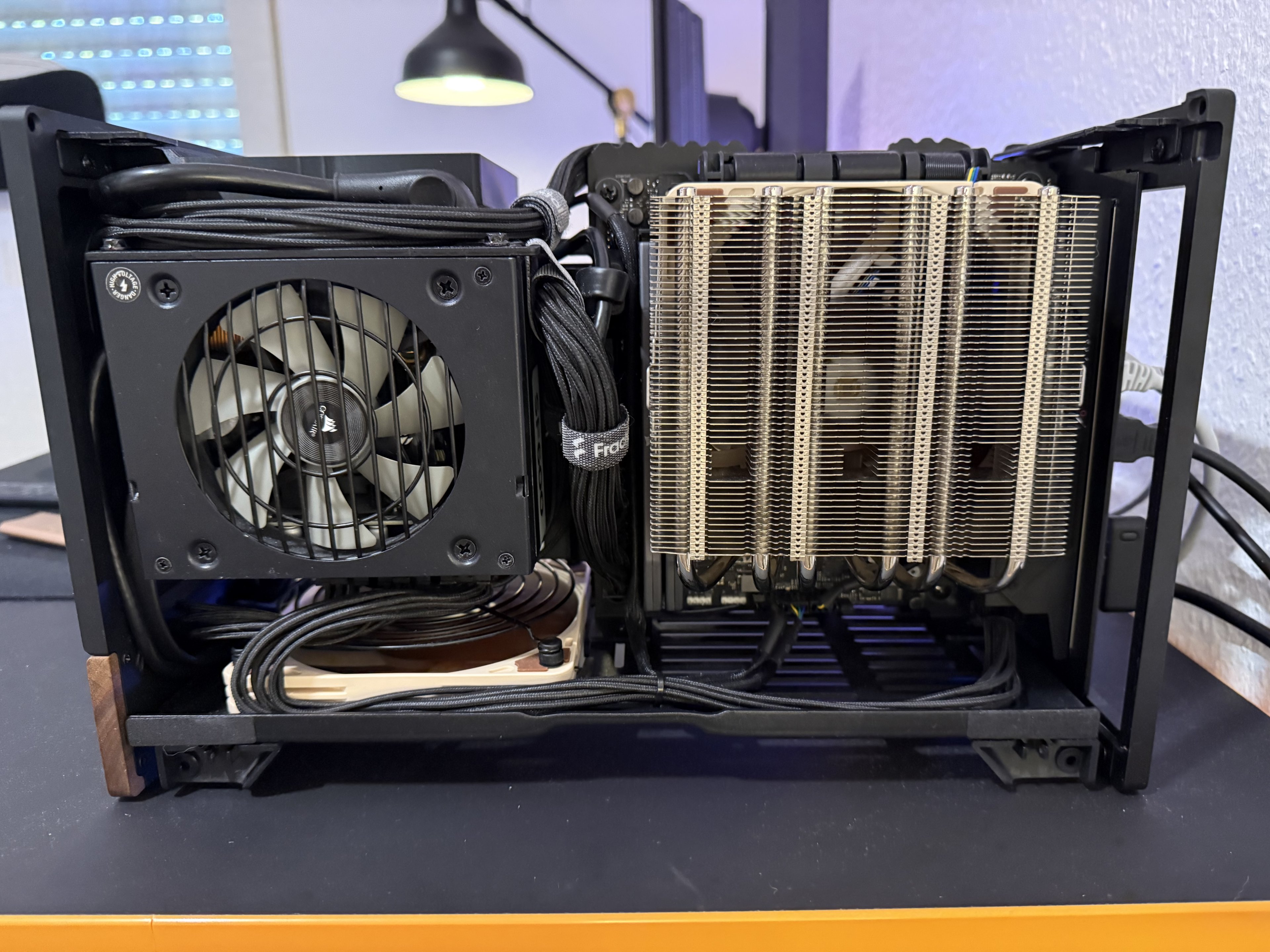

folgende Situation: Windows (11) ist aktuell auf NVMe SSD #1 (vorderer direkt an die CPU angebundener Slot) installiert und soll jetzt auf NVMe SSD #2 (hinterer über den Chipsatz angebundener Slot) installiert werden.
Bisher war es eigentlich kein Problem, wenn ich SSD #1 (Datenträger 0) ausgewählt habe, dass er auch alle für Windows-relevante Partitionen und Blah auf Datenträger 0 anlegt. Ist das auch bei Wahl von SSD #2 (Datenträger 1) gewährleistet?
In der Regel, aktuell ist die SSD eh leer, wähle ich einfach den Datenträger und lasse Windows eigenständig das Laufwerk partitionieren.
Warum der Aufwand? SSD #2 (1 TB) auf der Rückseite des Mainboards soll zukünftig OS-, Alltags-Software und Alltags-Daten beinhalten. SSD #1 (2 TB) eben Spiele.
Ich habe nur wenig Lust, dass Windows bei der Installation, wie es früher schon vorkam, irgendwelchen Quark veranstaltet und sich auf allen angeschlossenen Datenträgern irgendwie breit macht. Einfach "ausstöpseln" ist bei NVMe ja tendenziell eher auch nicht *g
'Türlich kannst du die Spiele-SSD vor der Windows-Installation abklemmen. Warum auch nicht? Kostet dich nur 5 Minuten Ausbau der Grafikkarte, dafür hast du aber keine Sorgen was Windows-Tücken angeht.

Ne. Kostet mich den Ausbau meines CPU-Kühlers :x
Also entfällt deswegen das einfache Umstecken der SSD.
Weil das hab ich letztens erst gemacht.
Richtig. Es entfällt leider das einfache Umstecken der SSD. Ich komme ohne den CPU-Kühler auszubauen nicht an die vorderseitige SSD, weil ich den SSD-Kühlkörper vom Mainboard nicht abschrauben kann. Ein Hoch auf die Vorzüge von ITX...
Ich versuche es einfach mal mit dem Klonen. ;D
