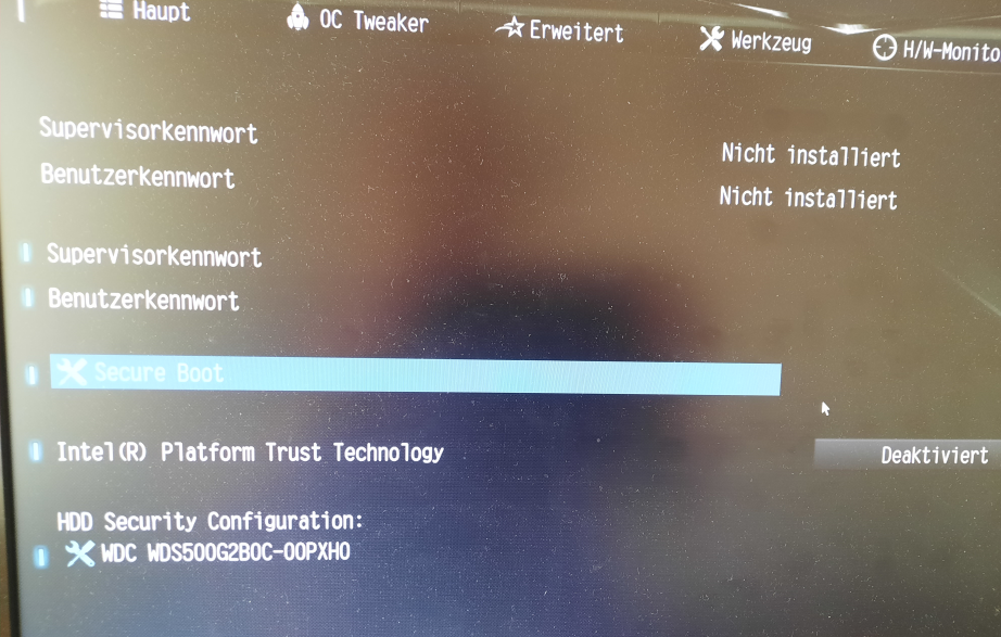

ich baue gerade einen neuen Rechner zusammen und möchte Windows auf einer M2 SSD installieren. Die SSD wird im Bios angezeigt.

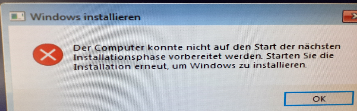

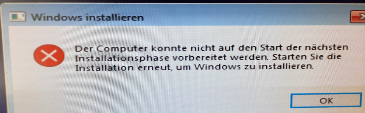

Die Installation von Windows 10 läuft zunächst ganz normal. An dem Zeitpunkt, an dem der Rechner neu gestartet werden sollte, erscheint jedes mal die Fehlermeldung "Der Computer konnte nicht auf den Start der nächsten Installationsphase vorbereitet werden."
Die Installation wird dann abgebrochen und kann nicht fortgesetzt werden.
Im 100. Versuch lief die Installation dann doch irgendwann mal weiter und der Rechner startete korrekt neu - in der Folge brach dann aber die Installation erneut mit Bluescreen ab.
Alle Maßnahmen die ich bisher versucht habe blieben ohne Erfolg:

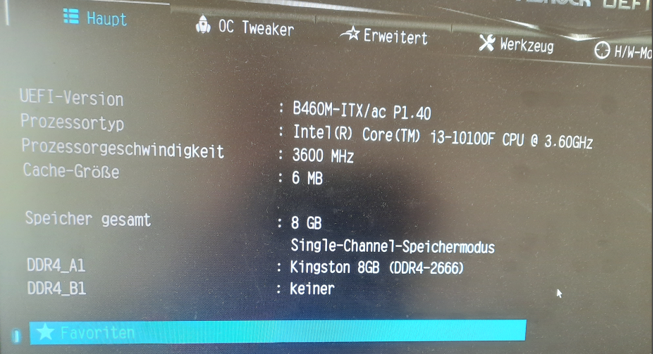

  • UEFI Update auf die neueste Version (1.4) installiert

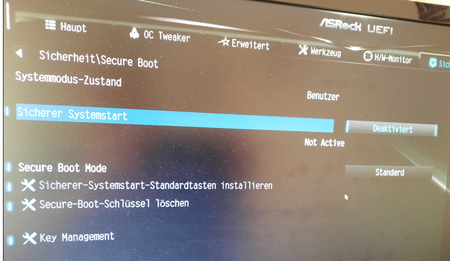

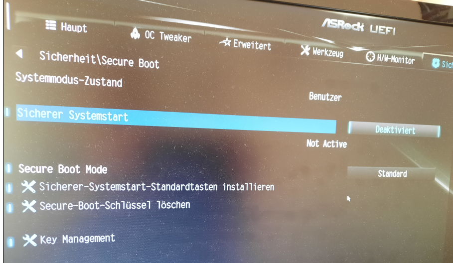

  • Mit/ohne Security Boot

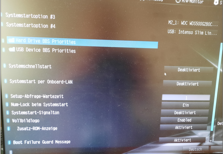

  • CSM aktiviert/deaktiviert
  • Installations-Medium(USB-Stick) getauscht.

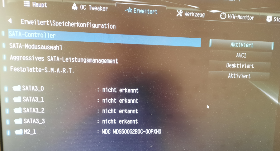

Selbst die M.2 SSD habe ich schon gegen eine andere ausgetauscht (Vorher Samsung) - auch das brachte nichts - an der liegt es also auch nicht.
Auch habe ich bereits zu Testzwecken eine alte SSD über S-ATA angeschlossen und dort Windows installiert - dann funktioniert alles und ich kann auch auf die M2 SSD ohne Probleme zugreifen. Nur auf der M.2 SSD lässt sich Windows nicht installieren.
Wie ihr seht habe ich schon viel probiert - aber alles brachte nichts. Ich habe schon mehrere Rechner zusammen gebaut - bin also nicht unerfahren - und hatte noch nie solche Probleme.
Könnte das Mainboard einen technischen Defekt haben? Oder könnte es am Prozessor liegen? Oder habe ich doch etwas falsch eingestellt?
Den Speicherriegel hab ich schonmal überprüft - dabei wurde kein Fehler festgestellt (und da es mit der normalen S-ATA SSD ja läuft sollte es daran auch nicht liegen!?)

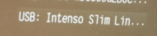

Und wie wurde der Stick erstellt? Sicher ist es mit dem Microsoft Media Creation Tool. Bitte das verwenden.
Reaktionen: wolve666 und tollertyp
Die USB-Sticks hast du mit dem Media Creation Tool befüllt?
Kannst du die USB-Sticks auch in einem UEFI-Modus booten?
(bezogen darauf: Anhang anzeigen 1045245 )
Danke das war es wohl - im UEFI Modus ist der Rechner planmäßig neu gestartet.
Als die Installation dann fortgesetzt werden sollte ist sie nochmal mit Bluescreen abgebrochen - danach ist sie aber weitergelaufen und ist jetzt auch abgeschlossen. Danke euch erstmal...aber so ganz trau ich dem Frieden nicht - das mit dem Bluescreen ist schon ungewöhnlich. Ich werd ihn mal weiter testen...

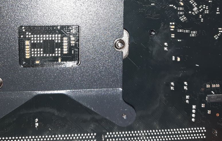

Ja da bin ich mir sicher das alles passt. Auf der Rückseite des Mainboards sind mir bereits vor dem Zusammenbau helle Schlieren aufgefallen - ist sowas normal? Siehe Bild
Kannste mitm Lappen drübergehen. Is nur Optik. Keine Ahnung, was das ist. Da würde ich mir keine Gedanken machen. Denn da gibs ja keine Bauteile, die so saftig sind, dass die sowas aussondern
