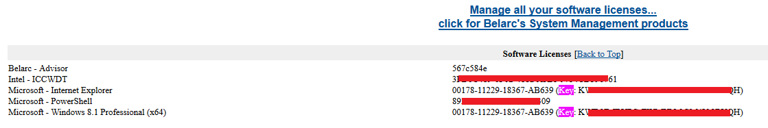

Der Belarc Advisor liest alle Systeminformationen und den Windowskey aus, jedenfalls den korrekten bei Windows 8.1 bei nicht vorinstalliertem Windows. Frage: Liest er auch den korrekten Key bei installiertem Windows 8.1 aus? Kann ich nicht testen, da ich nie PC mit installiertem Windows kaufe. DANKE

Nehme ich doch an, der Key aus dem Bios wird doch sicher in die Windows Regisry übernommen während der Installation.
Aktiviert wird ja aus der Windows Installation und nicht aus dem Bios.
Ansonsten, zu den vielen Tools welche es gibt, jedes Tool hat hier auch keiner getestet.
Das Problem ist ja auch ob wirklich der Richtige Key angezeigt wird.
Etliche User (ich auch) haben ja zb. das Mediacenter (mit KEY) installiert und dadurch wurde der 8.0/8.1 Key ja überschrieben.
Auch wenn der in der Registry noch vorhanden ist,
Oder der Key vom IE, da wusste ich nicht mal das es da einen Key gibt.
Getestet habe ich das Script von @ areiland (Link in Post 5) und das zeigt bei mir alle drei Keys an.
Welcher davon der 8.0 Key ist, weiß ich na klar nur weil ich den Key eh schon hatte beim kauf.
