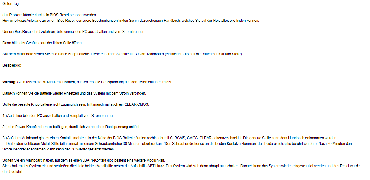

Die Nachricht von Dubaro. Würde das mein Problem beseitigen was sagt ihr??
@polat46 nein. Bios reset schließt nur aus, das falsch eingestellte Werte wieder auf ihre Ursprungswerte zurückgesetzt werden. Das hilft ein bisschen bei der Fehlerdiagnose.
Aber mit deinem Problem, das Windows nicht mehr funktionsfähig ist, ändert das wohl nichts..es schadet aber auch nix, das Bios zurückzusetzen.
