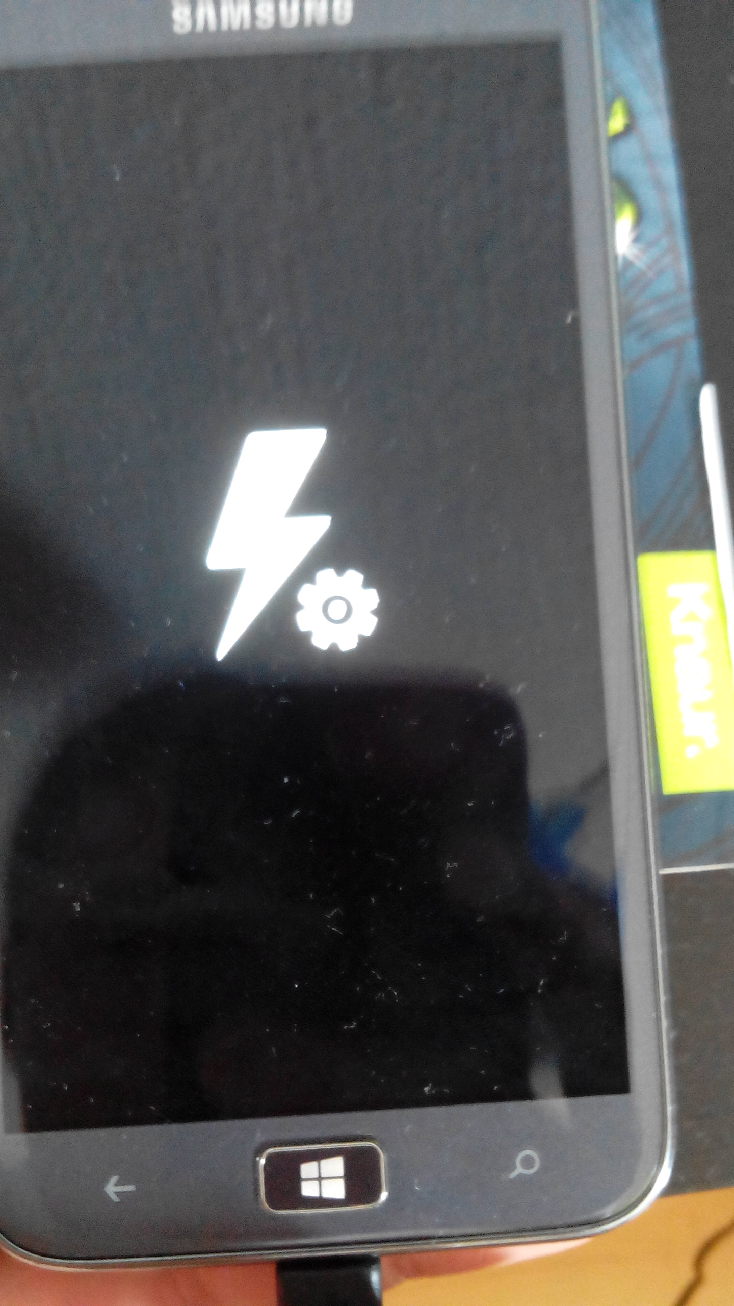

Hab hier nen Windows Phone, das hängt sich ständig auf und zeigt beim neu booten ein komisches Symbol an.
Fährt ganz selten komplett hoch. So alle 1 von 10 mal.
Akku raus, Zurücksetzten hat bisher nichts geholfen.
Phone zeigt dieses Windows Logo an und dann das Symbol. Ich häng mal nen Bild ran.

Ich schätze mal das ist irgendein Download Modus o.ä.
Wenn du das Gerät vom USB-Kabel trennst und nochmal Akku raus und rein machst und dann startest (ohne Kabel)?
Seit wann ist das denn so? Hast du irgendwas geupgraded oder so?

Das Symbol ist sozusagen das "Lade Akku im abgesicherten Modus" Symbol. Hast du eventuell einen Wackelkontakt an der "Lauter"- Taste ? Denn die Tastenkombination dahin ist eigentlich Lauter+Powerknopf gedrückt halten oder Lauter gedrückt halten und Ladekabel einstecken. Könnte vielleicht also auch der Akku sein.

Nach deinem Edit glaube ich immer mehr an eine defekte "Lauter" Taste.
