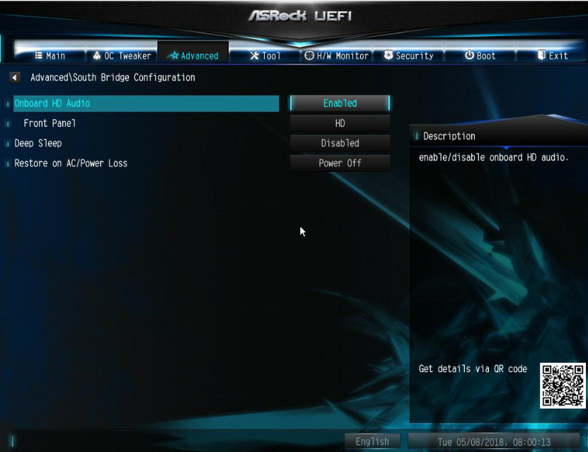

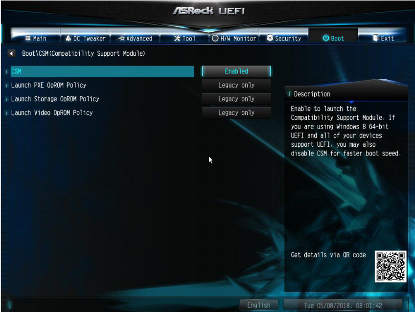

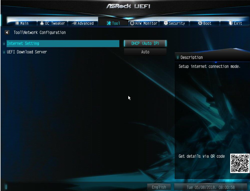

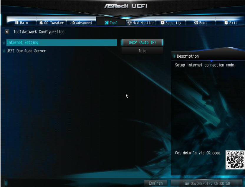

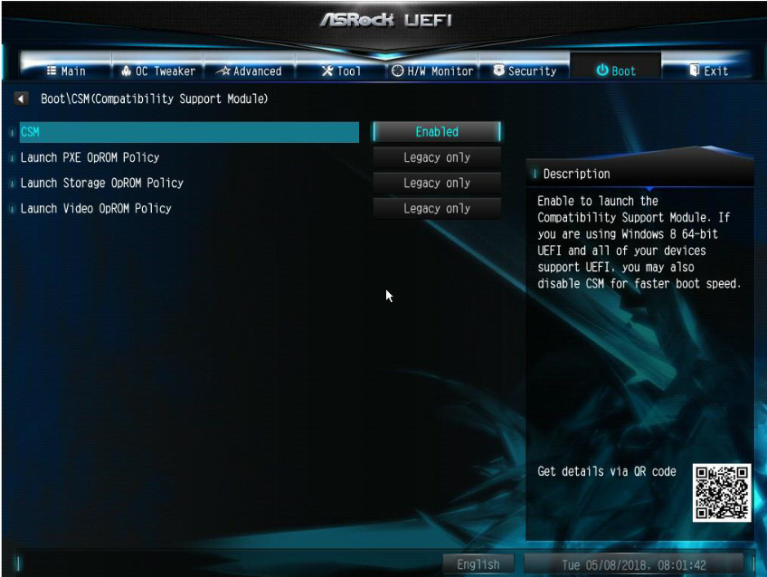

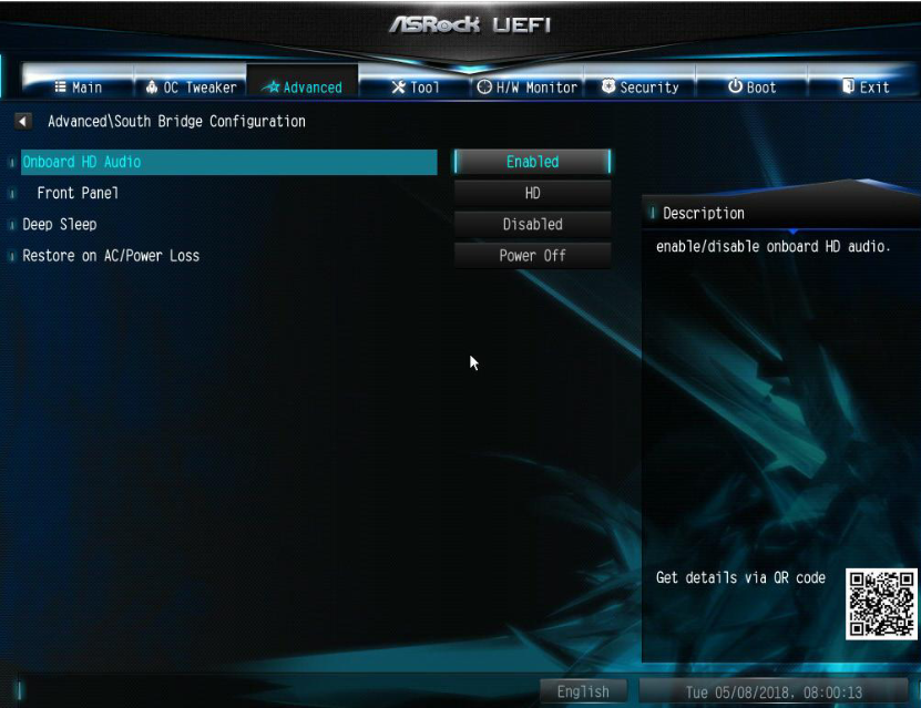

Ich seh' im Handbuch auch nichts zum onboard-LAN, was das disabled/enabled angeht.
Aber es gibt PXE-Optionen und eine Network Configuration (DHCP) für's Update aus dem BIOS heraus. Die sollte er wenigstens sehen.
Hier (Tool - Network Configuration) könnte man mal versuchen, eine feste IP einzugeben.
![Asrock-B450M-HDV-R40_CSM_PXE-OpRom.PNG Asrock-B450M-HDV-R40_CSM_PXE-OpRom.PNG](https://pics.computerbase.de/forum/attachments/1099/1099841-a68fcb705a6f64480032eb75ef065dc8.jpg?hash=po_LcFpvZE)
![Asrock-B450M-HDV-R40_Southbridge.PNG Asrock-B450M-HDV-R40_Southbridge.PNG](https://pics.computerbase.de/forum/attachments/1099/1099842-96b24f6a347c7376720fbbadc162f5e4.jpg?hash=lrJPajR8c3)
![Asrock-B450M-HDV-R40_Network-Configuration.PNG Asrock-B450M-HDV-R40_Network-Configuration.PNG](https://pics.computerbase.de/forum/attachments/1099/1099843-ac1b657e370c79c710de5f3d00b39812.jpg?hash=rBtlfjcMec)
