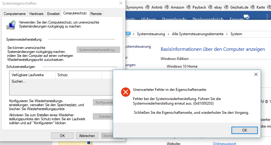

Hallo Zusammen,
versehentlich löschte ich mit AVG TuneUP die Sicherungskopien. Nun wenn ich auf System-> Computerschutz klicke, erscheint eine Fehlermeldung.
Wie kann ich die Schattenkopie-Funktion wieder aktivieren?
Danke
Tja, dann würde ich mal die Dienste überprüfen:
- Microsoft Schattenkopie-Anbieter.
- Volumeschattenkopie.
Aber Tuning muss ja sein.
Erst mal AVG TuneUP deinstallieren und in Zukunft die Finger von "Tuning" Programmen lassen.
Und nun spielst du das Backup ein, das du bevor du mit TuneUp am System rumgepfuscht hast, erstellt hast.
Läuft wieder einwandfrei.
Der Dienst "Microsoft Schattenkopie-Anbieter" war auf deaktiviert gesetzt. Nach Setzung auf Manuell läuft die Sicherung wieder.
