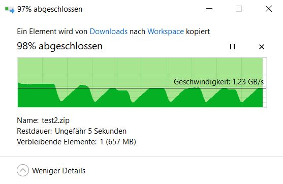

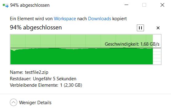

Wenn ich Daten vom Server zu Client schiebe hat der Transferverlauf fast eine gerade Linie.
Schiebe ich jetzt Daten vom Client auf den Server dann ist dieser Sägezahn sichbar:

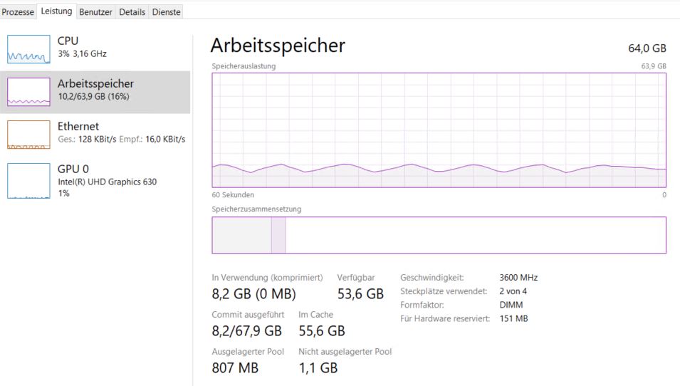

Anscheinend empfängt der Server die Daten, speichert sie im Arbeitsspeicher zwischen und schreibt es dann auf die M2 SSD.
Die Auslastung des Arbeitsspeichers im Server sieht dann so aus:
Im Server stecken 64GB und für das Zwischenspeichern werden immer noch wenige GB verwendet, warum?

Server to Clienst sieht dann so aus:
Wenn ich den Sägezahn bei der CPU-Auslastung sehe, dann wird da der Hase im Pfeffer liegen, wenn es dir um die Verbesserung des Netzwerkdurchsatzes geht.
Ansonsten wäre ich mir nicht sicher, dass die Auslastung vom Arbeitsspeicher wirklich am reinem Dateitranfer liegt. Das wäre Imho ein untypisches Verhalten, dass der SMB-Service Daten derart cached, bis sie vollständig übertragen werden. Auch der Schreibcache vom Betriebssystem artet normalerweise nicht derart aus und würde vor allem nachdem er voll ist die Datenrate auf die Schreibrate der Laufwerke einbrachen und da konstant verweilen.
Ich vermute eher, dass da irgend ein anderer Service (Antivirus?!) sich reinhängt und das Verhalten bedingt.
