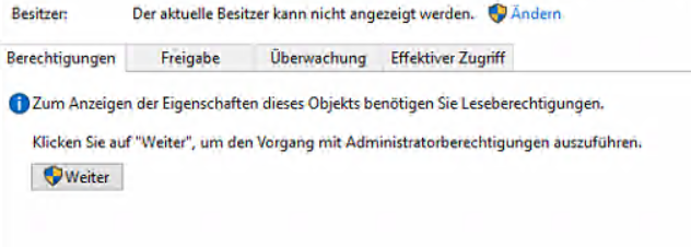

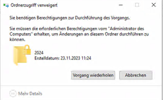

Ich muss einen Ordner löschen, welchen ein anderer Benutzer irgendwie misshandelt hat (Besitzer, Rechte ect.).
Ich bin nicht im Stande den Ordner zu löschen, noch die Berechtigungen zu bearbeiten. Ich habe zig CMD Befehle probiert, verschiedene Admin User getestet, über die Netzwerkfreigabe von einem anderen PC aus mit einem anderen Benutzer getestet und sogar dieses "seriöse" Tool verwendet (https://www.security-insider.de/datei-und-ordnerberechtigungen-zuruecksetzen-a-789298/).

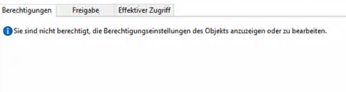

Ich bin mit dem Administrator Benutzer am Werk. Nein ich kann mich änern gar nichts machen. keine Chance.

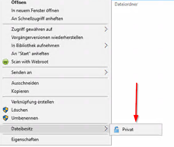

Ich vermute dieses "Privat" ist hier der Übertätet (Siehe Bild)
