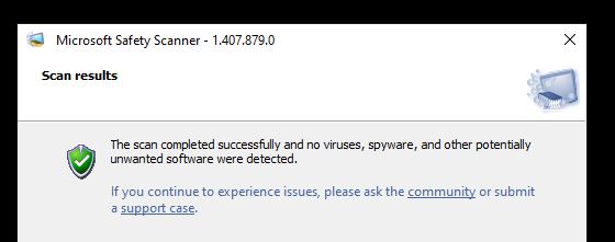

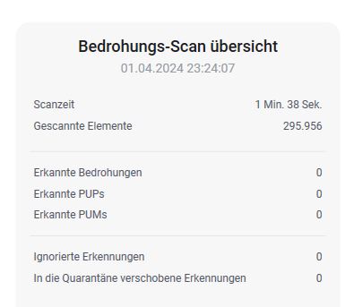

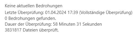

Gut da kannst du recht haben aber die anderen Scanner funktionieren ja auch:
rgbs schrieb:
Nützt leider nicht viel, diese könnten ja schon infiziert sein.

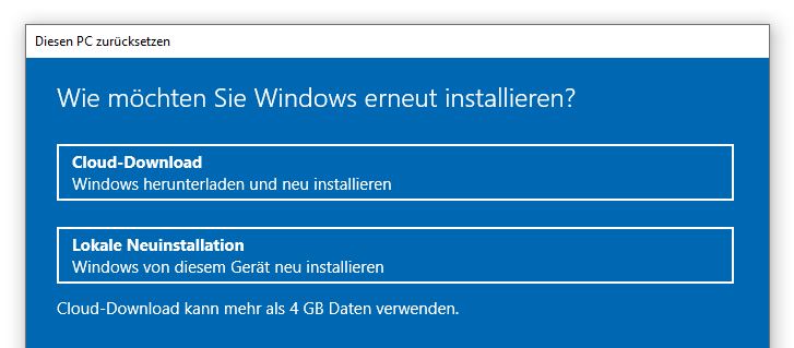

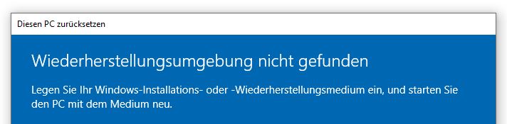

BFF schrieb:
Da ist es das einfachste das System zurueckzusetzen damit alle Dienste wieder so eingerichtet werden wie es geplant ist.
Nein meine ich nicht. Ich meine tatsaechlich Zuruecksetzen.
Hab ich auch schon versucht:
Na toll! @Nvidia_3D
Kein Wunder das der OfflineScan vom Defender nicht geht.
Der startet eine/die Wiederherstellungsumgebung und scannt dann.
Hast Du rein zufaellig mal eine Partition (1) weg geloescht?

Such bei Google wie man die Wiederherstellung repariert und gut ist.
Ich wüsste echt nicht wonach ich da suchen sollte. Reicht es nicht wenn ich den MediaCreationTool_22H2 ausführe, meine privaten Dateien behalte und das System neu aufspiele? In der Vergangenheit hat das bei mir schon viele Probleme gelöst.
ok funktioniert jetzt wieder :)
...und der MS Defender Offline lässt sich auch ausführen. War ja doch einfacher als ich dachte :D
