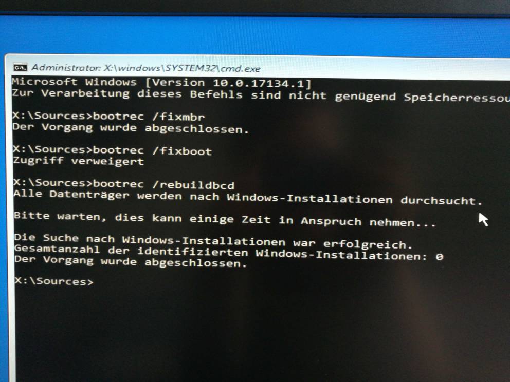

Hi,
ich habe gestern das April Update gemacht.
Danach hatte ich um Explorer ein Laufwerk, welches ca 500mb hatte.
Dieses habe ich unter Linux formatiert und nun bekomme ich mein Windows nicht mehr gestartet.
Ich habe schon den ganzen Tag versucht, den Fehler zu beheben. Aber leider komme ich nicht weiter.
Die Starthilfe von dem Windows USB Stick konnte auch nicht helfen.
Normal würde ich jetzt über Linux Sicherungen machen und Windows neu installieren, allerdings brauche ich unbedingt eine Sicherung aus der Registry.
Ist es möglich Windows wieder zu starten?

Was aber kein wirkliches Problem ist. Die Partition ist nach wie vor da. Den Laufwerksbuchstaben kann man einfach wieder entfernen. Der TE hat aber die lebensnotwendige UEFI Partition gelöscht. Und das tat er selber.
Wenn man den LW Buchstaben weg haben will, dann entfernt man ihn eben einfach. Und löscht nicht die Partition. Was man unter Windows auch gar nicht kann. In der Datenträgerverwaltung lässt sie sich nicht löschen. Eben weil Windows ohne sie nicht mehr bootet.

dann bleibt wohl nur die Neuinstallation! Wenn du das alte Windows nicht löschen willst
da du noch Daten drauf hast musst du ne andere SSD/Festplatte dafür nehmen.
starte mal diskpart , da wo der Screenshot grade ist.
lis dis
Screenshoten.
Installationdatenträger als UEFI/GPT oder BIOS/MBR gestartet ?
Ich würde es nach dem o.g. genannten Tutorial statt der Eingabeaufforderung mit der Punkt Starthilfe versuchen.

Bekomme den Fehler.

Die 500MB Systemreserverte Partition aus Post 1 ist eine MBR Partition und die sehe ich nicht.
die muss aktiv gesetzt werden und dann die Reparatur ausgeführt werden.
warum willst du die Partition 2 aktiv setzen.
Partition 1 kann nur richtig sein, die sollte aber 500MB haben.
Eine 100MB Partition System Uefi und 16MB MSR gibt es eigentlich nur bei UEFI GPT.
Irgendwas ist da bei dir vollkommen durcheinander.

Habe beides schon durchgetestet. Keine Änderung.
Ich habe jetzt soweit dir Sicherungen fertig und mache gleich Windows neu drauf.
