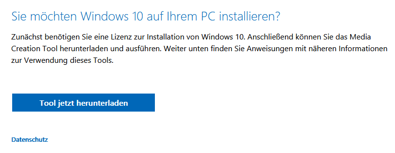

Joe58 schrieb:
Mit dem MediaCreationTool Windows 10 bietet MS das zum download auf einen mindestens 8GB großen USB Stick an.Anhang anzeigen 1368492
Dankeschön.
