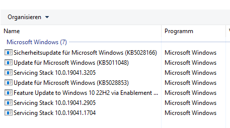

Update:
Ich habe jetzt vom Stick 22H2 installiert. Danach ist noch alles fein. Installiere ich dann aber die letzten Updates, fliegt der Stick wieder raus. Den GPU Treiber habe ich im Griff. Habe einen höheren Installiert und vorher eine 640 GT verbaut. Wenn ich dann zur 8600GT wechlse bleibt alles ohne Fehler.
Nur der Stick geht kaputt.
Weiß jemand welches Update dafür verantwortlich sein könnte? Was passiert eigentlich wenn man einen wieder deinstalliert? bei dem Updatezwang kommt dieses doch irgendwann wieder rein oder?
Schönes Wochenende und allen Postern vielen Dank
Also, wenn du clean oder per Inplace Upgrade die 22H2 installiert hättest,RAMSoße schrieb:Ich habe jetzt vom Stick 22H2 installiert.
dann käme nicht das Update per Enablement Package auf die 22H2 über Windows Update.
Mach eine clean Installl, Neuinstalllation von Windows 10 22H2, alles löschen zuvor.
Weiß nicht was da bei dir im Busch ist.
MS hat wohl nur das Enablement Package in die 22H2 integriert
und macht so das Update auf die 22H2 während der Installation.
So brauchen sie nicht eine ganz neue ISO zu basteln.
Darum steht das Update auch unter installierte Updates.

Ich habe es jetzt wie folgt gelöst.
Graka Treiber gehen jetzt, da ich von einer Neueren zu einer älteren gewechselt habe.
Den WLAN Stick habe ich beim Verkäufer beanstandet und einen von mir genommen. das ist mir die Zeit nicht mehr wert.
Vielen Dank aber. Wieder was über Windows gelernt
Also Stick drin gelassen und davon gebootet. Ergebnis kennt ihr ja. Da frage ich mich, wer hier Dünnpf... macht
