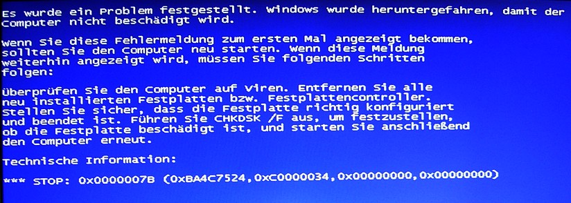

Anbei die Fehlermeldung :
problem has been detected and windows has been shut down to prevent damage to your computer.
If this is the first time vou've seen this stop error screen, restart your computer
If this screen appears again, follow
these steps:
check for viruses on your computer. Remove any newly installed hard drives or hard drive controllers. check your hard drive to make sure it is properly configured and terminated.
Run CHKDSK /F to check for hard drive corruption, and then
restart your computer.
Technical information:
* STOP: 0x0000007 (0x80599BB0, 0×C0000034, 0×00000000, 0×00000000)
EcomaticDriver schrieb:
Hinter der 7 von 0x0000007 müßte noch eine Ziffer von 0 bis F stehen. (achtstelliger Fehlercode)
(PS: oder noch eine 0 vor der 7)
Im beiliegenden Screenshot (Windows XP) von anno Tobak war der Fehler ein 'Inaccessible boot device'.
Ich würde auch auf die Festplatte tippen.
