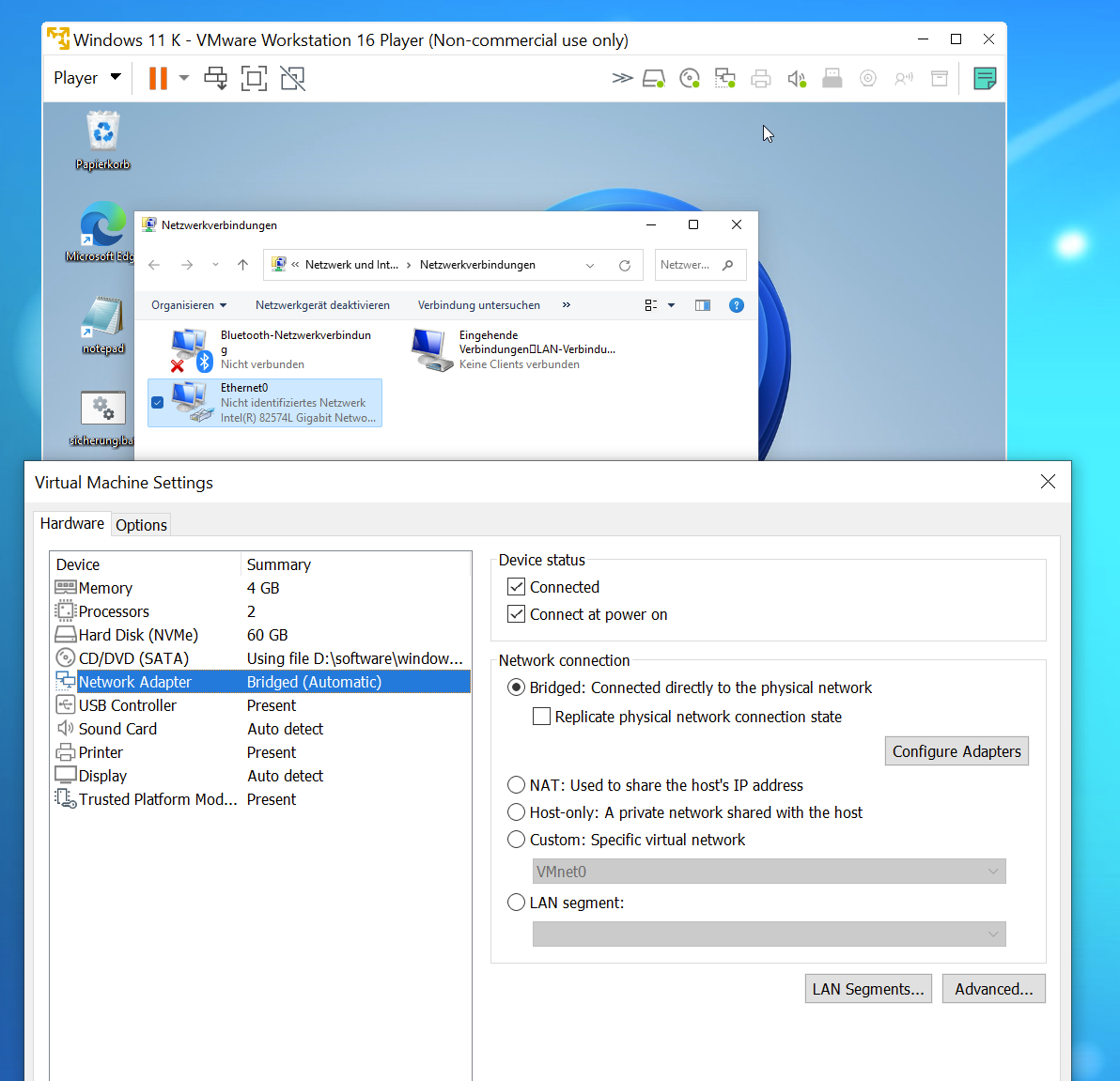

Wenn ich auf Bridge stelle und entweder eine IP von vmware nehme z.B. 192.168.159.133 (da vmware network Adapter 192.168.159.1 und 192.168.159.2 (standardgateway) hat oder eine ip Adresse vom physisischen Netz 192.168.0.133 bekomme ich immer beim windows in der vmware "Nicht identifiziertes Netzwerk".

Du sollst gar nichts weiter einstellen sondern auf Auto lassen (DHCP). Hat dein Router (welcher?) etwa kein DHCP aktiv?
Und wie kommst Du darauf, VPN an dieser Stelle nutzen zu wollen.
