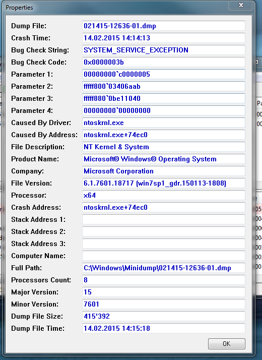

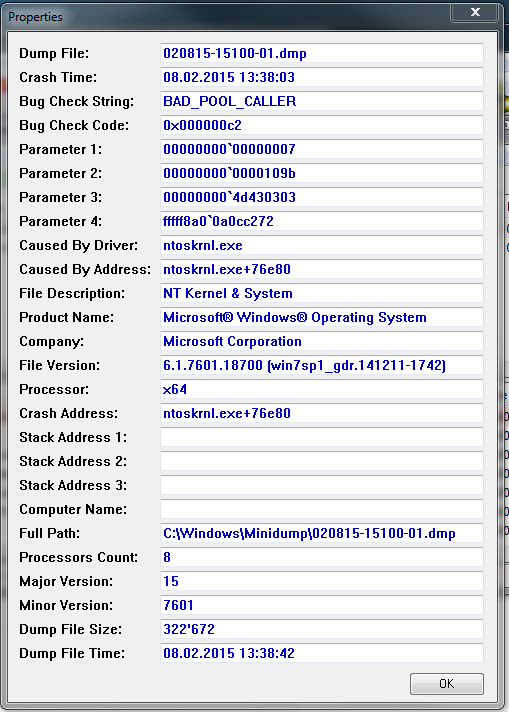

Habe heute mein PC ganz normal gestartet und habe diesesmal einen anderen Bluescreen bekommen...
