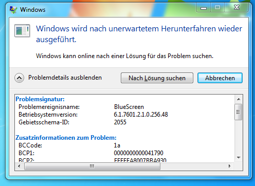

Hallo
Seit neustem stürzt mein Computer immer ab und danach kommt ein Bluescreen und dann wird alles wieder normal gestartet und ich kann den PC ganz normal wieder verwenden.
Ich hatte schon vorher ein paar probleme mit Windows. Mir wurde gesagt das ich den Key einlösen soll obwohl ich dies schon lange gemacht habe. Ein paar meinten dann es gebe ein fehler bei windows und man müsste das System neu aufsetzen.
Dies habe ich jetzt gemacht den Key eingegeben und jetzt funktioniert es wieder.
Doch wie gesagt habe ich jetzt ein anderes problem.
Hier meine Daten:
i7-3770k
12.0 GB RAM
Ati Radeon HD 5850
Windows 7 Professional 64bit
Hier ein Bild:
womit wurde der RAM getestet?
wirklich jedes modul einzeln?
temperatur ok?
system-leistungstest machen
prime + furmark
wann tritt der fehler auf?
regelmäßig oder unregelmäßig?
gibt es zusammenhänge?
start bestimmtes programm/spiel?
bestimmte zeit nach dem systemstart?
ein wenig mehr info bitte
Weitere tests habe ich noch nicht gemacht aber werde ich machen wenn ich die programme wieder installiert habe.
Hatte ja mein System neu aufgesetzt.
Die Temperatur liegt bei 25-30
Das problem taucht unregelmässig auf.
Ab und zu wenn ich ihm Internet Surfe oder ich garnichts mache.. wie jetzt ihm letzten fall.
*Edit mit dem Memtest.. ?
http://www.chip.de/downloads/MemTest_13007829.html
nimm bitte eine ISO
und mach den memtest nochmal
1) iso runterladen
http://www.memtest.org/#downiso
2) iso auf ne CD/USB
3) davon booten
4) test machen 12GB RAM
5) test nochmal mit jedem riegel einzeln
