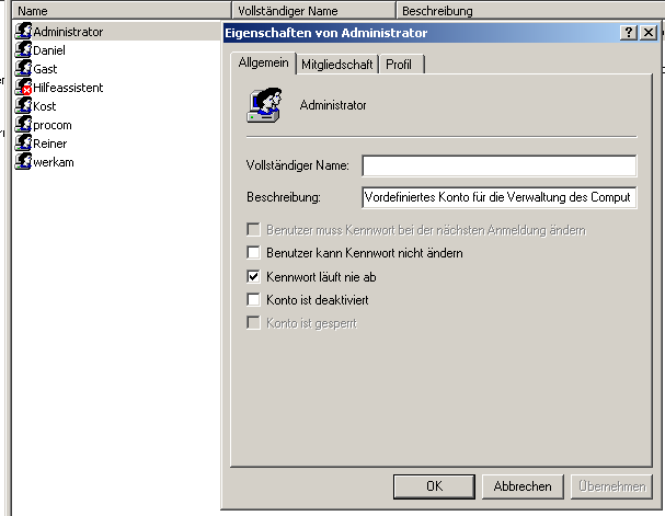

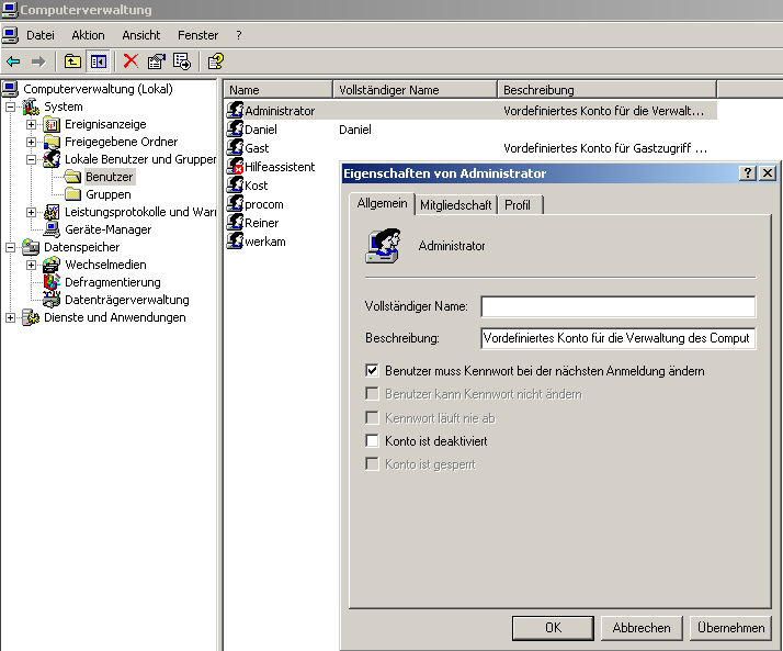

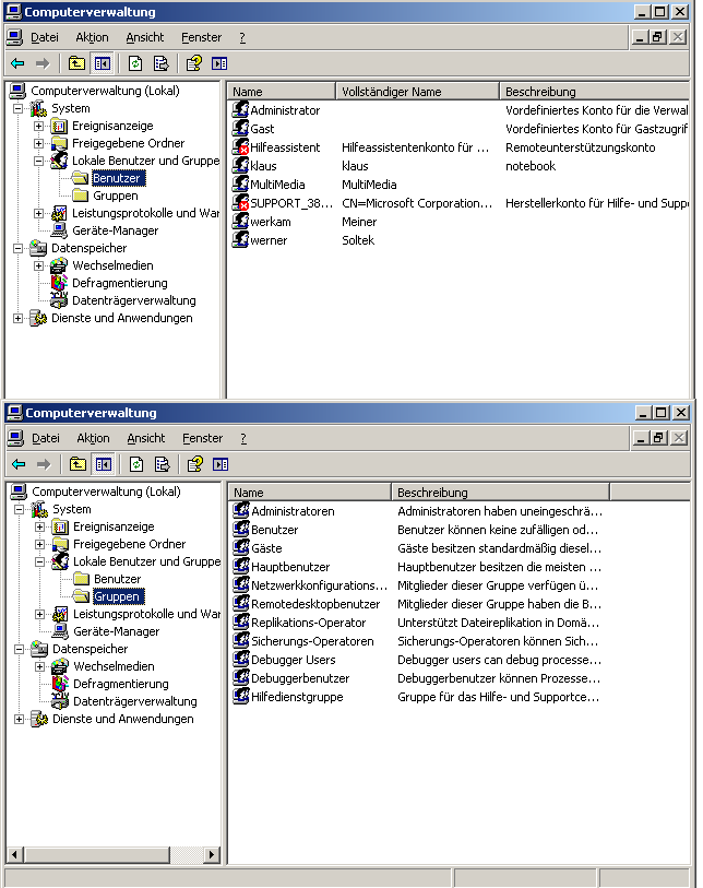

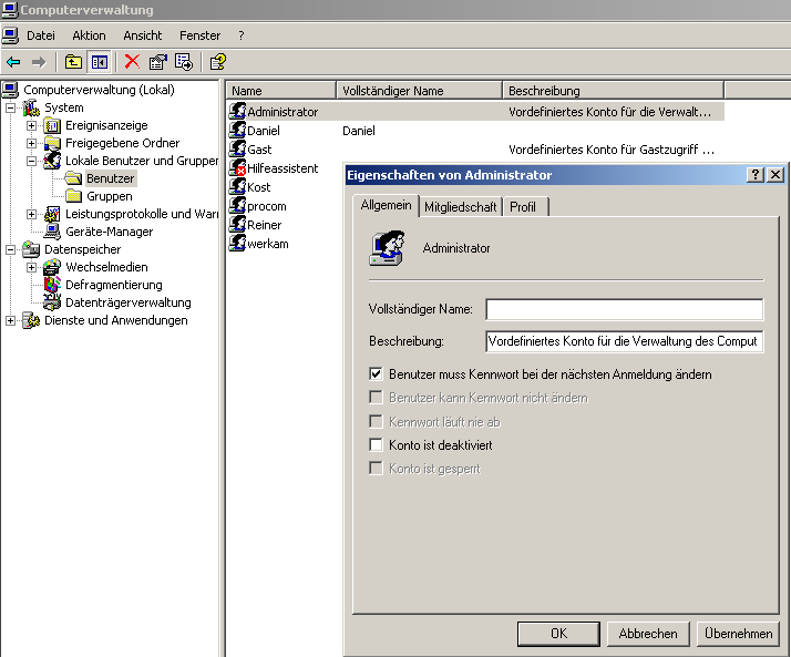

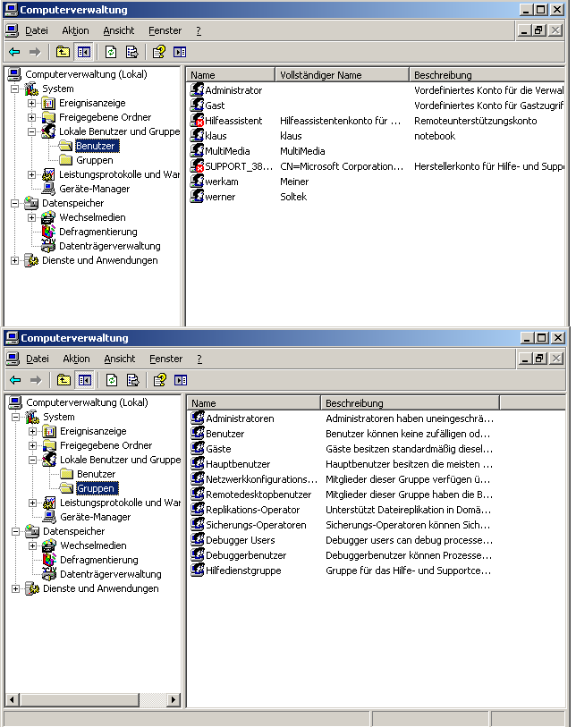

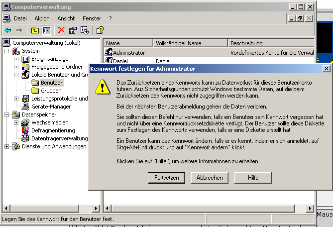

Du kannst Dich doch bei Pro als Adminstrator anmelden, einfach beim Willkommensbildschirm STRG Alt Enft drücken, entf loslassen und erneut drücken, dann trägst Du dort "Administrator" ein und das "Passwort", wenn keines vergeben ist, lass das Passwort leer oder starte den abgesicherten Modus und gebe dem Administrator ein neues Passwort (Verwaltung, Benutzer, Administrator >>Eigenschaften, neues Kennwort vergeben.)
Kannst auch den Willkommensbildschrim abschalten in den Benutzerkonteneinstellungen, dann kannst Du sofort den Administrator eintragen. (Passwort?)
