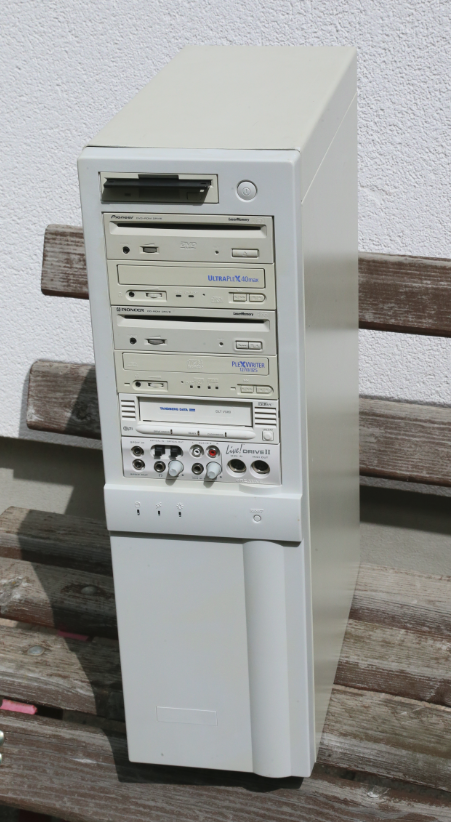

Update,
ich habe ein Gehäuse vor Ort für 10€ bekommen und meine ersten Gehversuche in Sachen Retrobright unternommen.
Ein bissel ist dabei nicht wie beim Profi abgelaufen, aber das Ergebnis macht es eh nur noch mehr "USED". Folgende Hardware neben dem Mainboard samt 4x 256MB und den zwei XEONs hat es ins Gehäuse geschafft:
  • 1,44HD Floppy ... auch ein IDE LS120 liegt noch parat, muß aber noch gereinigt werden
  • Pioneer DVD-ROM U03S SCSI Slot-In
  • Plextor PX-40TS 40x UltraPlex UltraSCSI
  • Pioneer CDROM DR-U16S Slot-In
  • Plextor PX-W1210S CDRW SCSI
  • Tandberg DLT1 40/80GB LVD-SCSI ... DLT IV Tape samt Hülle vorhanden ^^
  • IBM DPSS_336950N U160 LVD-SCSI
... alles zusammen an einem Adaptec 39160 DualChannel 64bit PCI-X (da der onboard keinen 50pin Connector hat und damit deaktiviert wurde wegen Interrupt) ...
Drunter steckt die Creative SoundBlaster Live! Platinum 5.1 samt 5,25" LiveDriveII (das alte mit DIN-MIDI). Zwecks Anschlußvielfalt außer USB1.1-onboard gab es ein FireWire1394a Karte und eine USB2.0HS Karte (evtl. wird da noch was gegen eine andere Karte getauscht ... WinTV oder sowas). Zwischen den beiden steckt die Pixelschleuder "Creative 3D Blaster Voodoo Banshee" als PCI.

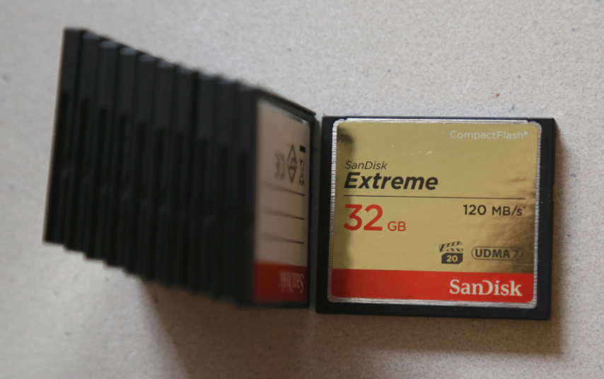

Komplettiert wird alles von einem Promise Ultra 100 IDE Controller, an dem ein IDE-CF-Adapter von DeLock. Und in dem stecken je nach Notwendigkeit diverse Karten. Aktuell habe ich eine 16GB Karte mit Windows XP Prof SP3 in Nutzung. Irgendwie reizt mich noch SuSE Linux 6.3 (habe ich noch als originale DVD-Edition liegen, auch als CDs und auch noch eine originale Version 5.2). Drückt mir die Daumen, dass sich davon irgendwas drauf installieren läßt.
Das Case: Ich kenne das Logo nicht und leider scheint auch oberhalb des Netzteils noch irgendwas (HDD-Rahmen) zu fehlen, aber es sieht hervorglänzend aus mit all den Laufwerken.
Kommen wir zu den externen Goodies:
Da gibt es einen Ricoh DVD+RW 4x2,4x Brenner in einem Gehäuse von MAPOWER mit USB2.0HS und FireWire 1394a. Optik in Aluminium gebürstet. Auch ein Parallel-Port ZIP100 samt Kabel und Netzteil UND quietschgrünem Medium, muß auch mal mit Alkohol gereinigt werden, wie das LS120.
An den GamePort kommt ein Saitek Cyborg 3D digital Joystick.
Für die Jobs von Tastatur und Maus wollte ich ein altes Set von Logitech nutzen: Cordless Desktop Pro.

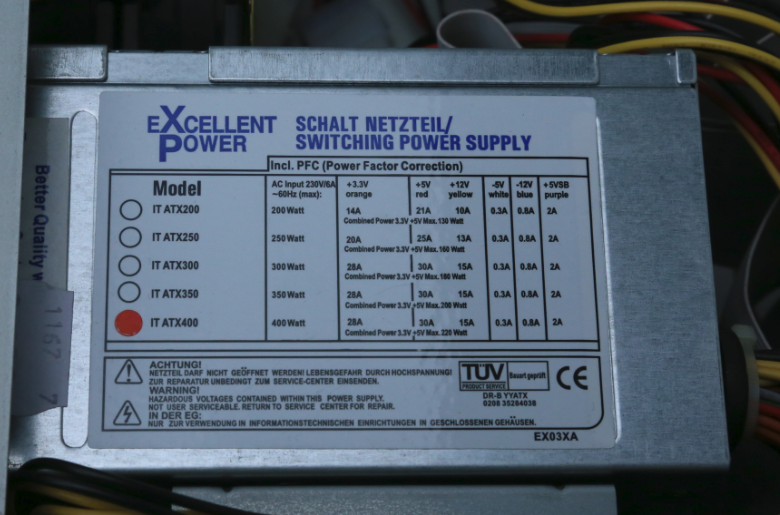

Den Job des Elektronenbeschleunigers hat ein Excellent Power 400W übernommen.
Für alle Interessierten ... ich habe vor, morgen ein paar Bilder zu machen und hier einzustellen.
@Mods: sorry, dass ich das im Marktplatz geschrieben hatte, habs nicht bemerkt.

Aber zurück zum aktuellen Basteldingen.

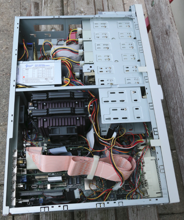

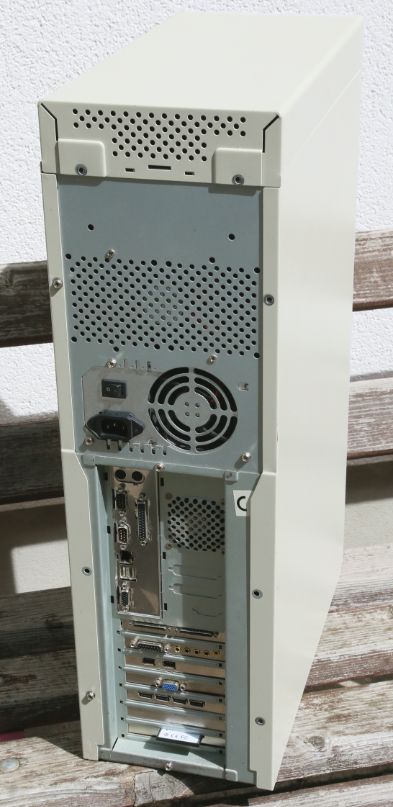

Die Totale.

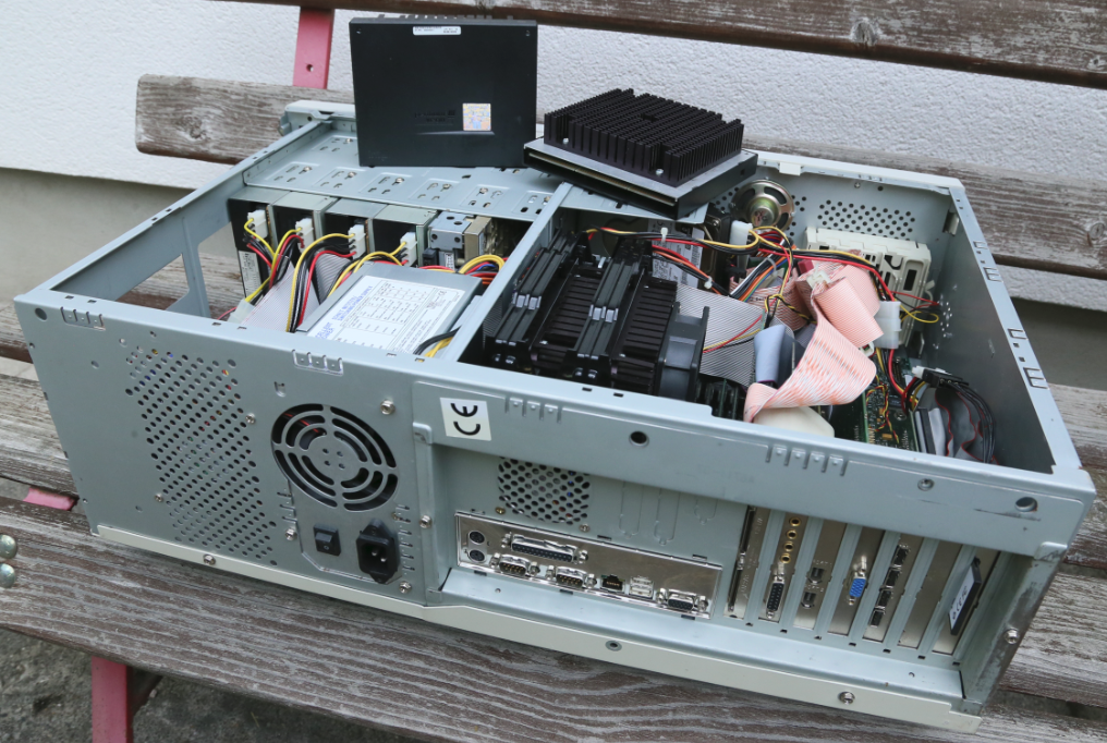

Der schöne Rücken.

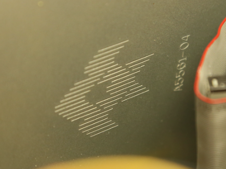

Das einzige, was ich zum Hersteller fand: Gehäuseinnenseite Bodenblech vor dem IDE-Kabel des CF-Adapters.
Skalpell & Tupfer.

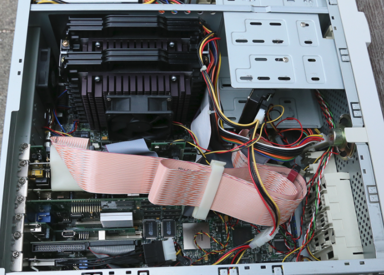

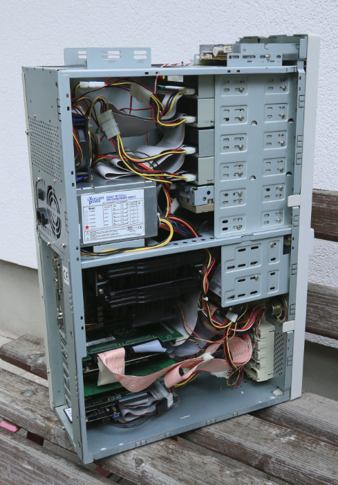

(oberhalb des NT gehört vermutlich noch ein Käfig für HDDs rein, war leider verschollen, daher habe ich dort zwei 92mm Lüfter in Push-Pull-Konstellation verbaut, um die Abwärme aus dem Case zu bekommen. blaue Gummiverbinder helfen dabei, dass die Lüfter nicht aneinander schrammen. Luftspalte müssen noch abgedichtet werden.) Zum Thema Lüfter noch folgendes: im Retention Mechanism sitzen unterhalb der beiden Schrauben links zwischen den Eject-Bügeln zwei kleine 40mm Lüfter, die ihre liebe Mühe mit der Abwärme der oberen CPU haben. Die untere CPU wird auch trotz 80mm Ultron Lüfter mit Thermalsensor gut warm. Hier hilft der 60mm Lüfter in der Rückwand lautstark bei der Wämreabfuhr. Hier ist nochmal mit Wärmeleitpaste zu experimentieren.

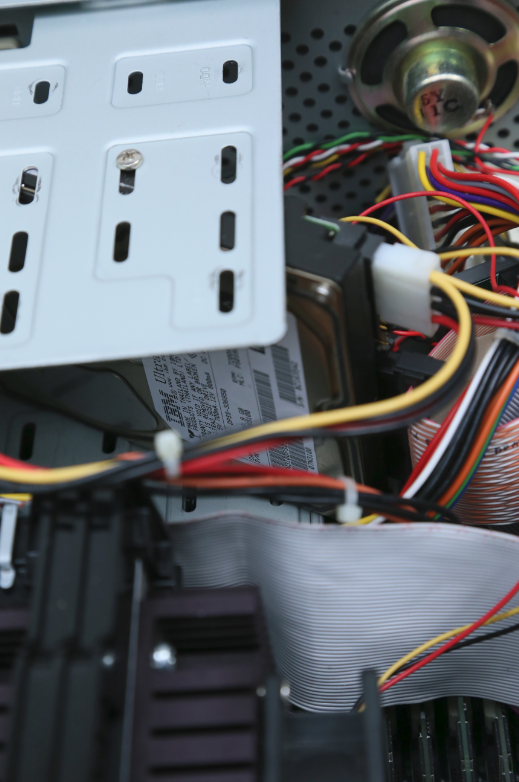

Die Festplatte mußte leider so Schief rein, sonst gibt es eien Resourcenkonflikt um den Platz zwischen dem Pfostenstecker, den anderen Flachbandkabeln und dem Retention Mechanism des Dual Slot2.

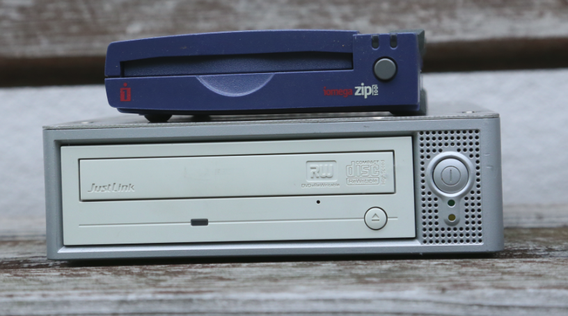

Die externen Laufwerke (Ich habe noch ein grünes Iomega Jaz gefunden, leider in Teilen aber mit zwei Medien. Hoffentlich kann ich es wiederbeleben. Jaz ohne Bild. Das Zip100 mag das Medium nicht, oder das Medium ist futsch.)

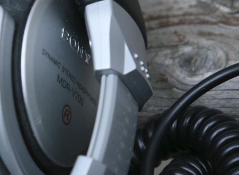

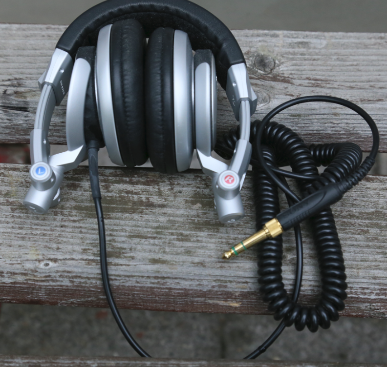

Etwas teurer, aber auch in den Kleinanzeigen entdeckt. Sony MDR-V700 in Top-Zustand; passend zum LiveDriveII mit Adapter auf 1/4" Klinkenstecker (6,3mm). Als Mikrofon kommt das aus dem Original-Lieferumfang der Soundkarte zum Einsatz. Aktuell noch verpackt, also ohne Bild.

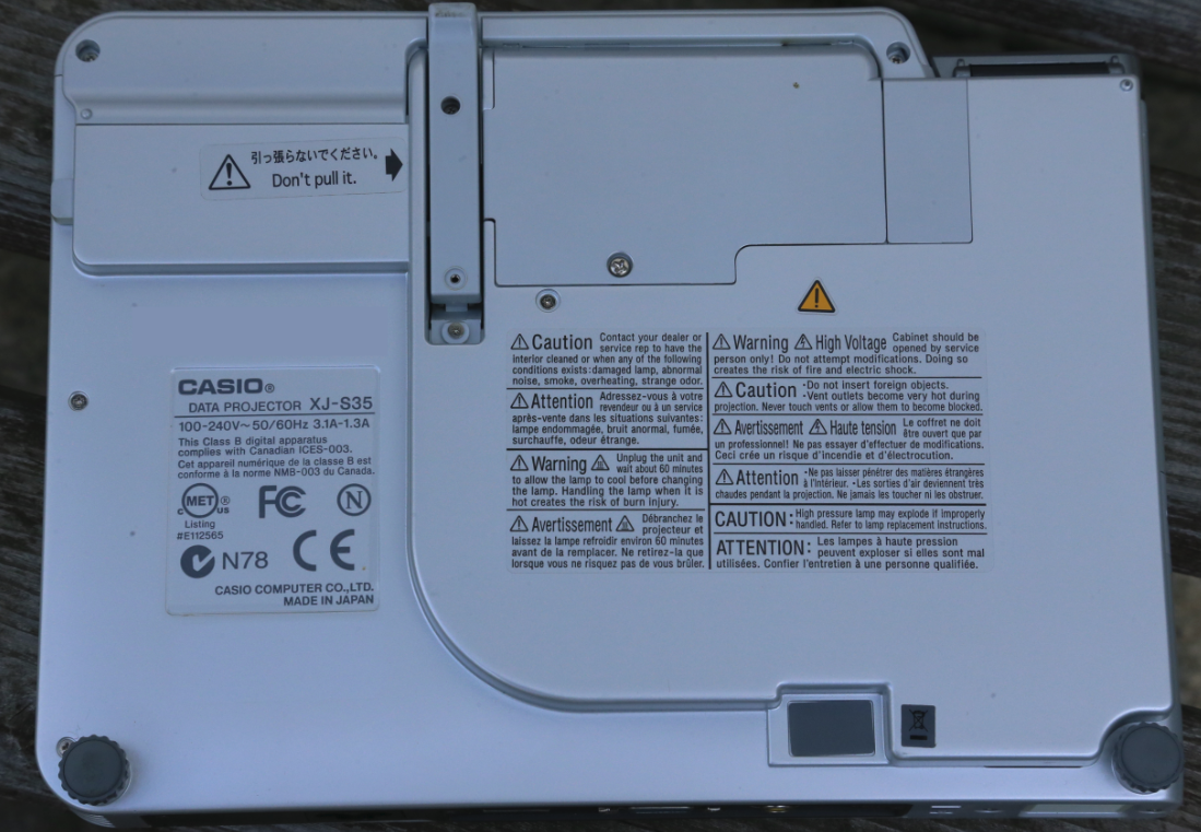

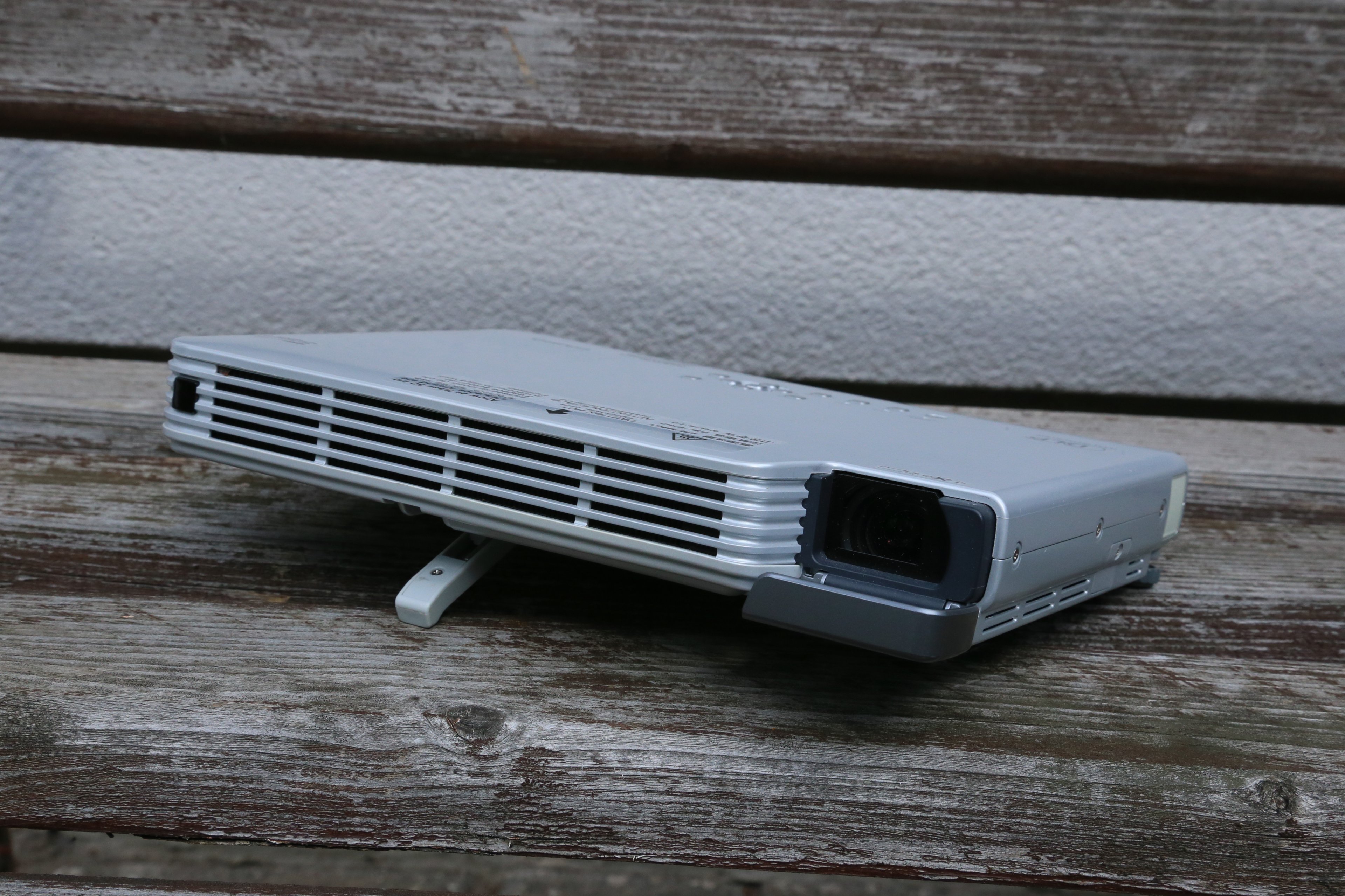

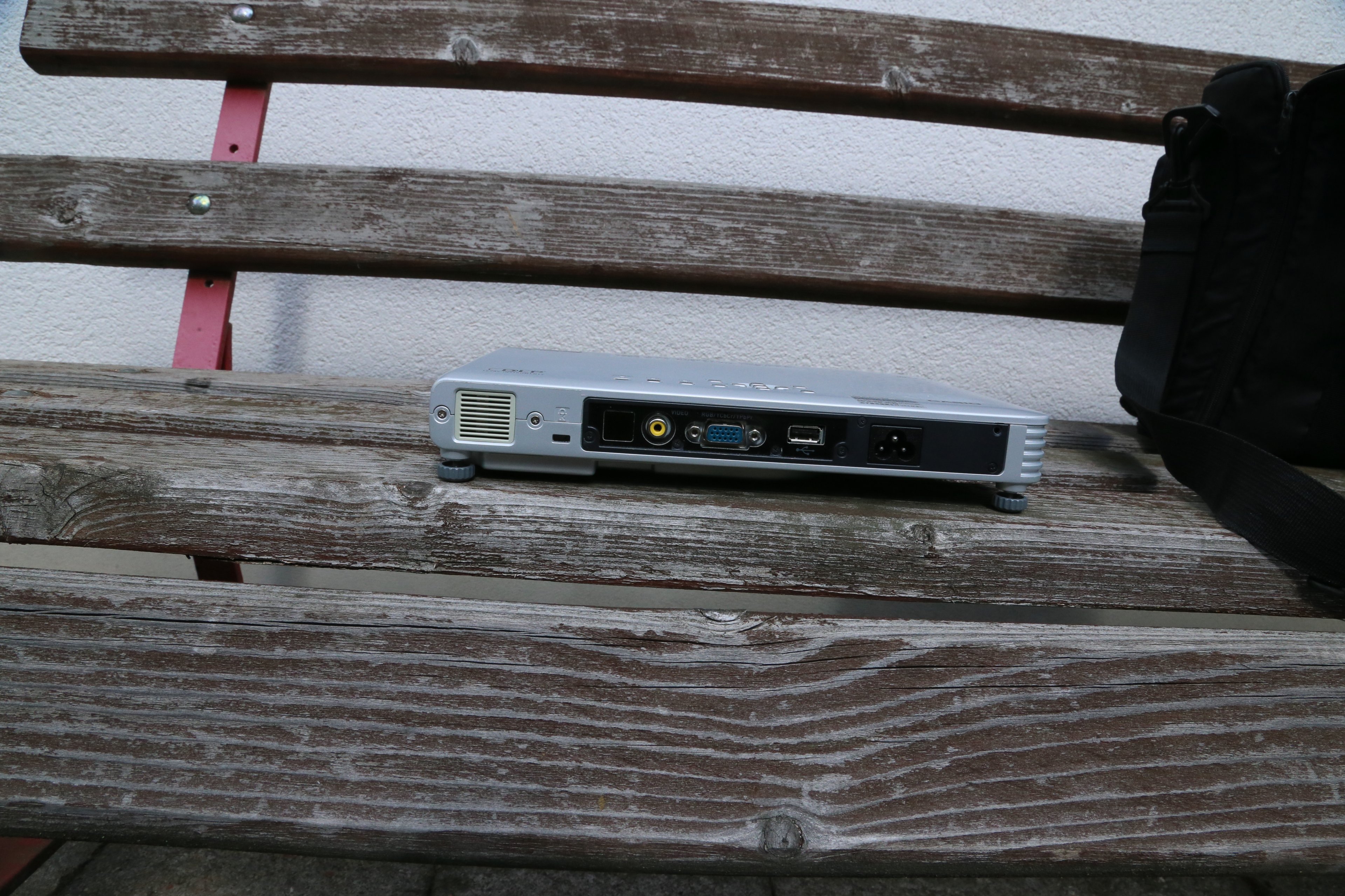

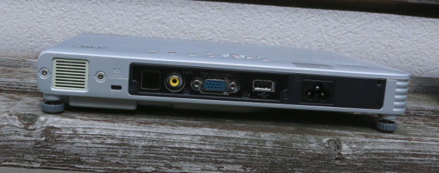

Wie kommt man jetzt an ein großes Bild mit mehr als 15" und ohne Röhre/CRT-Monitor? Tja, es wurde natürlich auch dafür gesorgt. Casio XJ-S53 ... kann bis zu 1024x768 aber mit mehreren Metern Bilddiagonale! Darf ich vorstellen:
Leinwand wird das Silo! Scherz beiseite, nein die Wand oberhalb der Monitore dürfte dafür reichen. Mist! Die Lampe muß weg!
