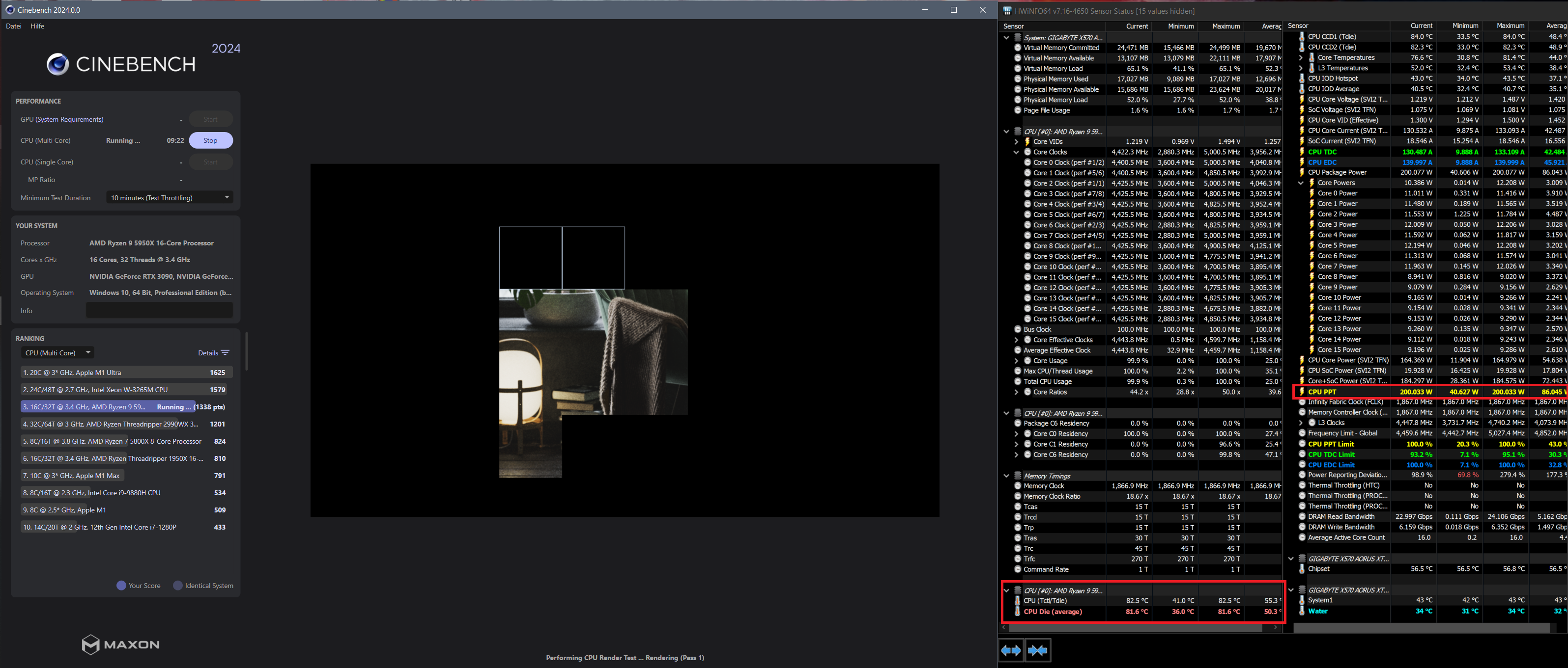

Der Ryzen 7 7800x3D ist wohl per Default eine 120TDP CPU mit einer max PPT von 168W. Lt. diversen Bereichten werden diese aber bei den meisten Spielen nie erreicht. Außerdem muss die Wärme, die primär im CCD (und hier auch nur in einem bestimmten, sehr kleinen Teil des CCDs) nochmal durch den draufgestapelten 3D VCache. Hier ist eine schlechtere Wärmeübertragung und damit höhere Temps schon vorprogrammiert.
Ich würde einfach mal den Härtetest machen: CB2024 im 10min Dauertest anschmeißen und nebenher mit HWInfo32 die CPU-Temperatur und die PPT der CPU beobachten. Wenn die CPU da um die oder unter 90°C bei 168W PPT bleibt, dann ist da alles tutti mit deiner Kühlung.

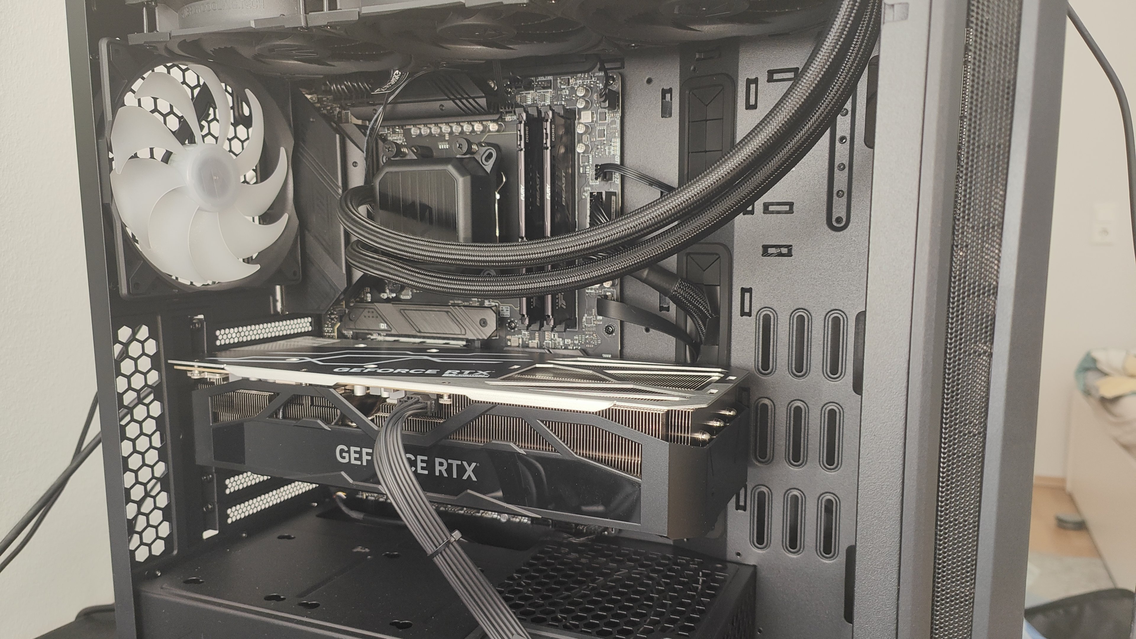

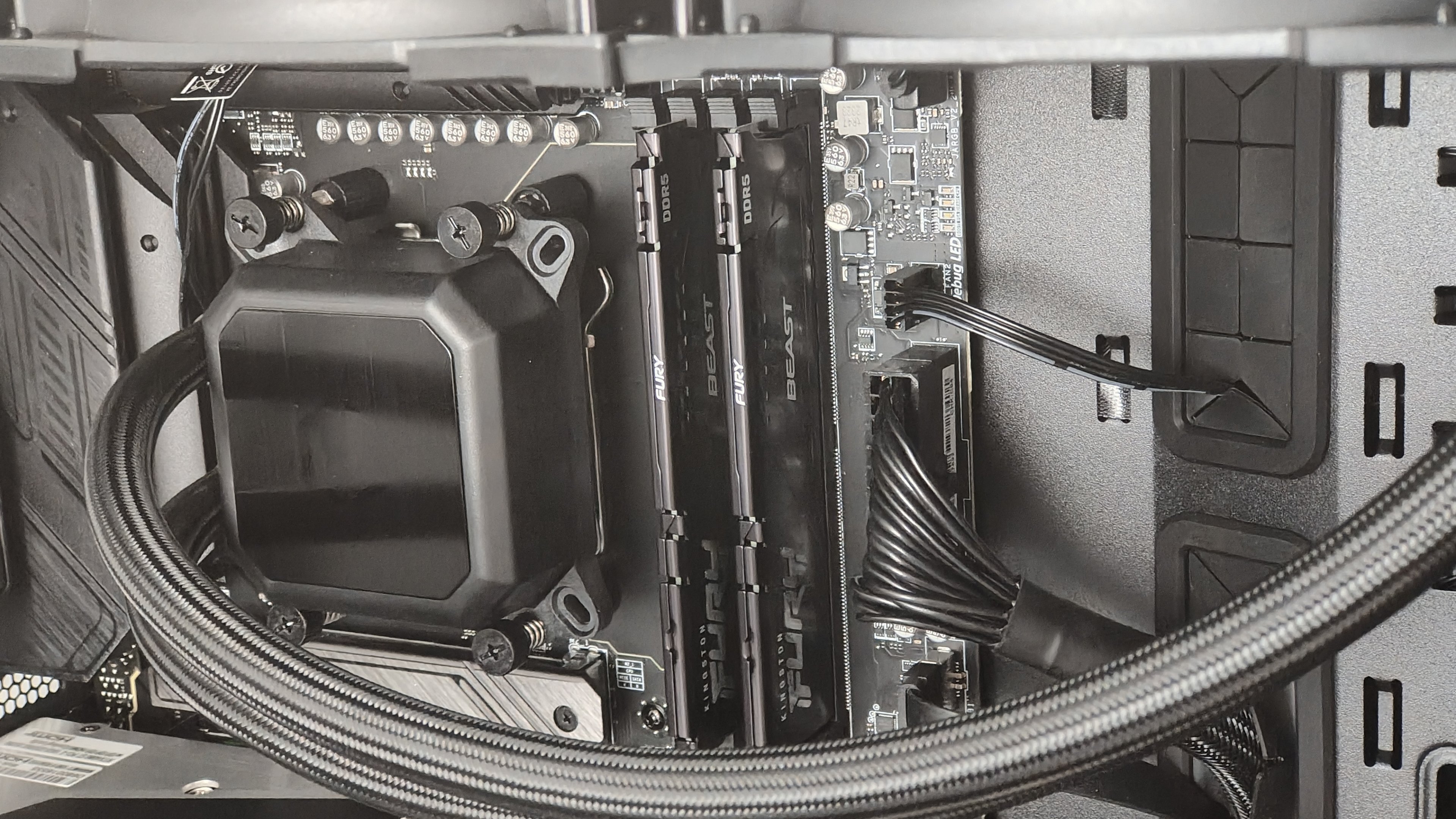

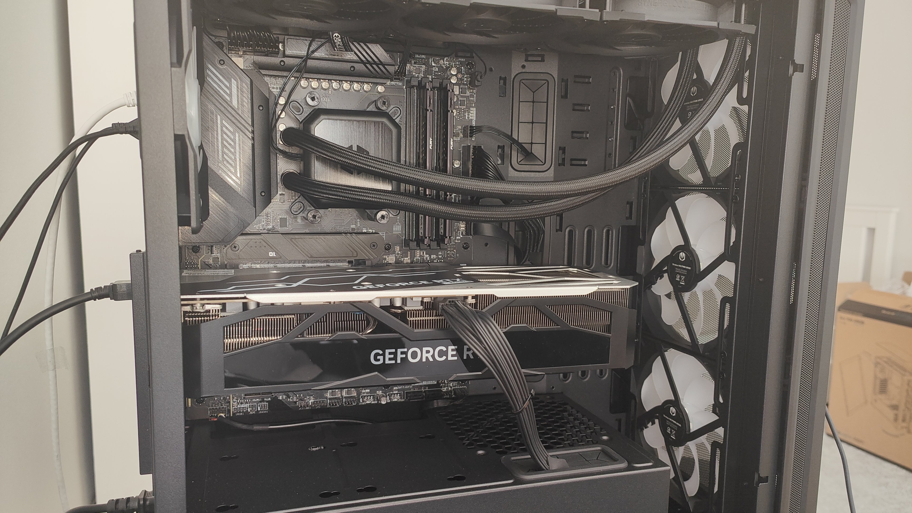

Hier wären auf jeden fall erstmal ein paar Bilder:
Hab noch eine Frage. Falls bei Cinebench die CPU zu heiß wird, kann ich den Benchmark dann auch manuell abbrechen?
nur mal zum Vergleich. Ich hab nen Ryzen 9 5950X @200W PPT und ne Custom-Wakü und meine CPU geht bei den Zimmertemps hier (29°C) und ner Wassertemp von 34°C auch auf über 82°C CPU-Temp. Und das ist ne 2-CCD-CPU, sprich, die 200W werden auf 2 CCDs aufgeteilt. Die 168W fallen bei dir praktisch auf der Hälfte der Fläche an - die Wärmestromdichte ist bei dir trotz der geringeren PPT viel höher als bei mir.

ist der Radiator oben? Dann saugt er halt vermutlich auch etwas warme Luft von den Spannungswandlern und der Grafikkarte an. Sinkt die CPU-Temperatur, wenn die Seitenwand offen ist?
