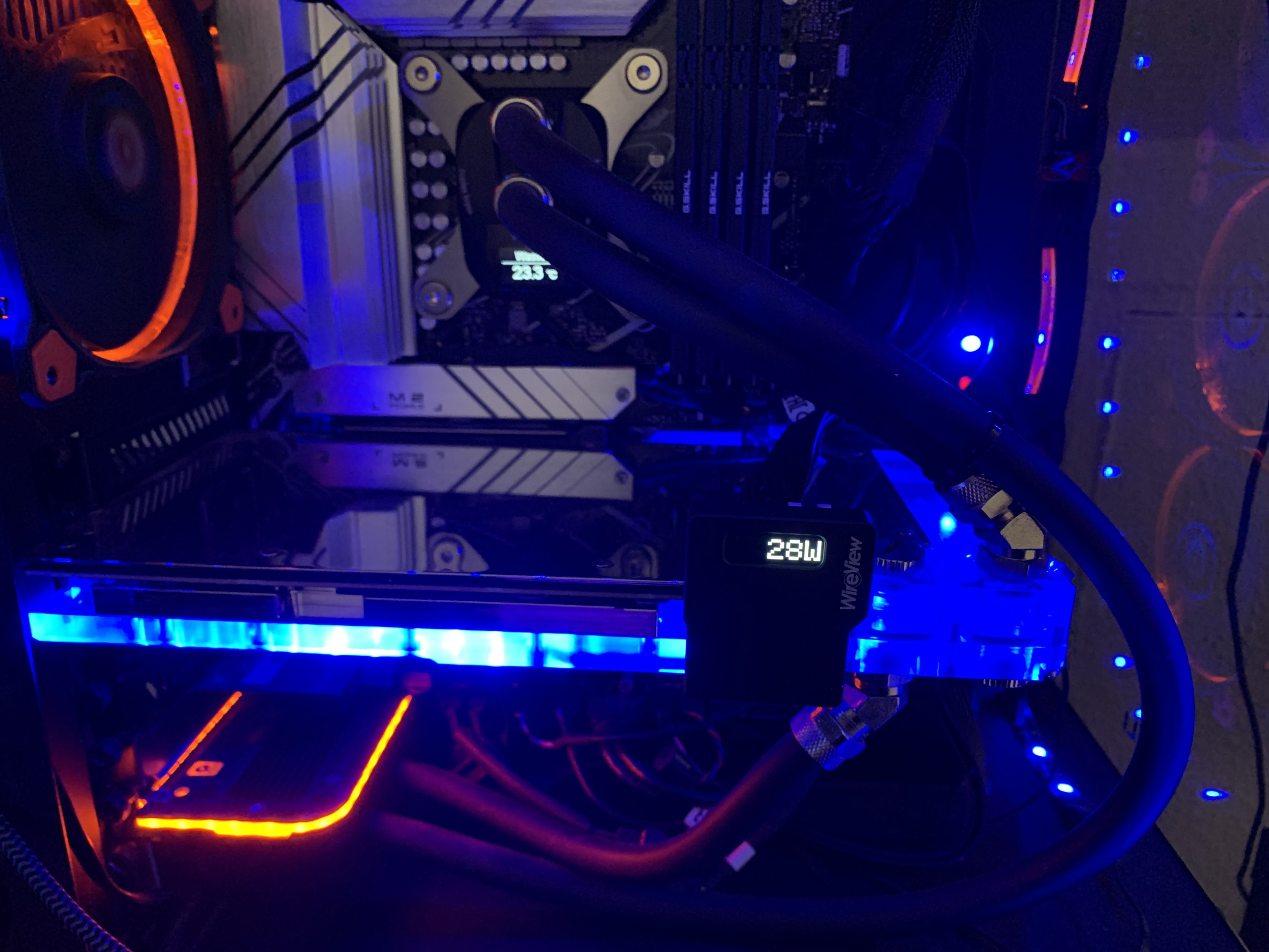

WireView GPU
Grund war weil ich diesen neuen Stecker kein Stück über den Weg traue.
Bin mit dieser Lösung extrem zufrieden, keinerlei Probleme, habe auch mit Argus Augen die Sache beobachtet, Stress Test und am Stecker Selbst Temperatur gemessen usw. bis her nichts geschmort oder andere Probleme gehabt.
Als Netzteil habe ich ein:
850 Watt Seasonic Prime TX-850 Modular 80+ Titanium
den Adapter betreibe ich mit drei 8-Pin Adapter

+1 für den Wireview
