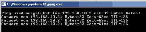

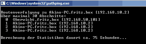

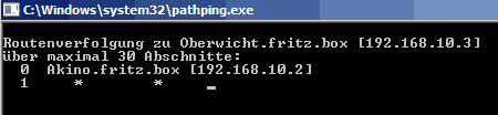

Vom Notebook "Oberwicht", auf dem der Wireguard-Client läuft, kann ich den Akino-PC im LAN anpingen. Tracert und pathping kann ich nicht erfassen, weil das Konsolenfenster Sekundenbruchteile nach der Ergebnisanzeige wieder schließt.
Vom Akino-PC hingegen geht das Datenpaket offenbar noch nicht mal zur Fritzbox.

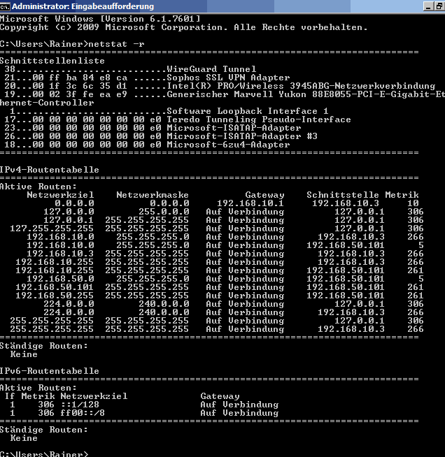

Ich wollte die Routen sehen, nicht irgendwelche Traces. Eine Übersicht der verwendeten IP-Adressen brauchen wir auch. Wo steht der VPN Server?
Und die zweite Frage hast du noch nicht beantwortet.
Wie kann ich die Routen darstellen? Ich nutzte nun netstat. Hilft das?

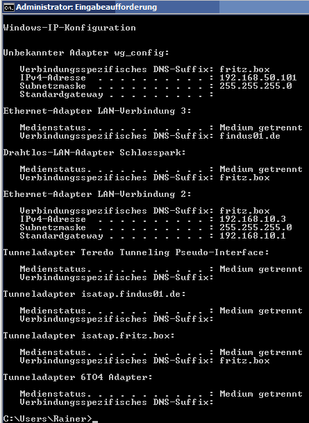

Ich weiß nicht, wie Windows 7 eine IP-Adress-Übersicht erstellen kann. Ich nahm jetzt ipconfig.
Die Fritzbox als Standardgateway im LAN hat 192.168.10.1
Der PC hat im LAN 192.168.10.2 und im VPN 192.168.50.205.
Das Notebook hat im LAN 192.168.10.3 und im VPN 192.168.50.211
Gruß, Hardrockner
