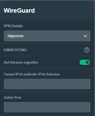

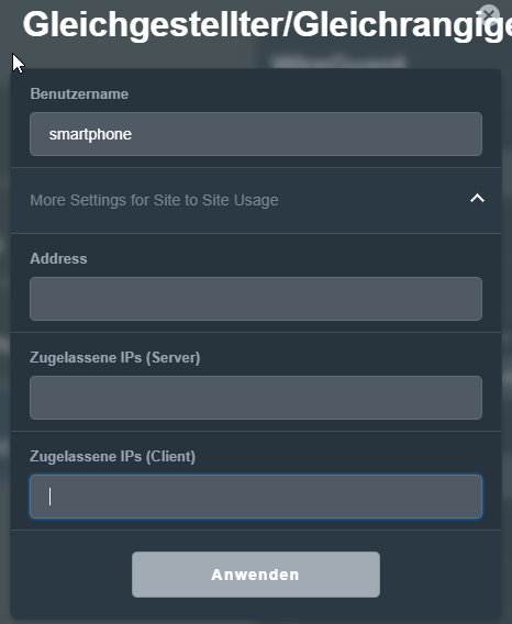

Ich möchte auf meinen RT-AX88U Pro einen WG Server einrichte, weiß aber nicht was ich genau in die Felder eintragen muss.
Ich habe eine öffentliche IPv6 Adresse, Zudem eine DDNS Adresse, die IPv6 tauglich ist.
Meine interne Infrastruktur läuft unter 192.16.8.8.x
Die WG Verbindung soll natürlich mit der DDNS Adresse aufgebaut werden und der Internet Datenverkehr soll nicht über den VPN laufen, der soll über den Client selber laufen. Was muss ich in die Felder Eintragen:
und der Client
Komme nicht richtig klar. Bei den bisherigen Einstellungen ist der Router hängen geblieben oder WLAN Geräte im internen Netzwerk hatten kein Internet mehr.

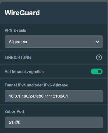

Tunneladresse
Ipv4 10.0.1.100/24 Gegenstelle: 10.0.1.110/24 weitere Gegenstelle: 10.0.1.120/24
Ipv6 fc80:1111::100/64 Gegenstelle:fc80:1111::110/64 weitere Gegenstelle: fc80:1111::120/64
Port kannst du dir aussuchen z.b. 58110 58120 usw

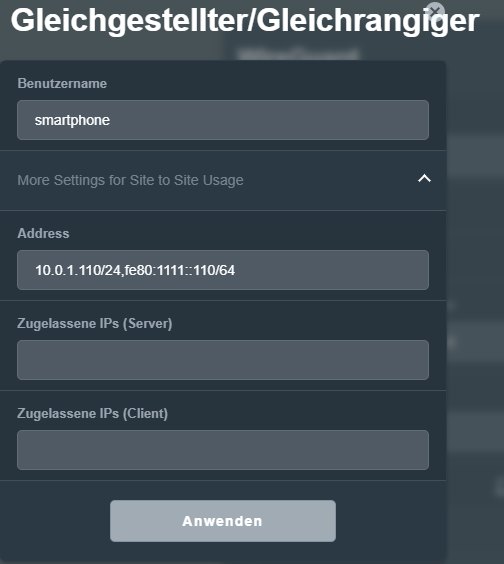

Nachtrag:
Es ist wahrscheinlich eine end to site Verbindung, die du einrichten möchtest. Es ist im Smartphone aber site to site ausgewählt.
bluntman schrieb:
Tunneladresse
Ipv6 fe80:1111::100/64 Gegenstelle:fe80:1111::110/64 weitere Gegenstelle: fe80:1111::120/64
Moin. Danke.
Sagt mir jetzt leider nichts. Insb. was wie wo in welches Feld soll.

Wenn du lokal auf ipv6 arbeitest musst du dem Client eine link local adress aus dem vorhandenen Netzwerk vergeben.
Beispiel: fc80:abba::2/64 je nachdem, wie du deine lokale ipv6 Konfiguration eingerichtet hast.
Das soll dann so aussehen?
Aber was kommt in die anderen beiden Felder.
Und was ist fe80:1111?
Adresse bitte entweder IPv4 oder IPv6 nicht beide!
Aber belasse es erstmal bei der IPv4, weil es sein, dass du das IPv6 nicht korrekt konfiguriert hast.
Tunneladresse Router: 10.0.1.100/24
Tunneladresse Client: 10.0.1.110/24
Port: 58110
Unter zugelassene IPs trägst du das Netzwerk ein, das du freigeben möchtest.
Ich möchte gerne die Felder verstehen. sowohl für den Server als auch für den Client.
Im Client sind ja drei Felder zu befüllen.

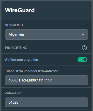

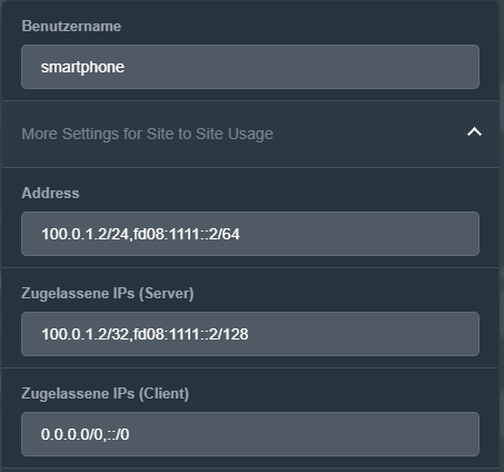

Mach es nicht so kompliziert und nimm fd08:1111::1/64 für den Server und fd08:1111::2/64 für den 1. Clienten.
IPv4 100.0.1.1/24 und Client 100.0.1.2/24
oder wie bluntmann schreibt 100 - 110 usw. Hauptsache einheitlich und aus dem richtigen Bereich.
Zugelassene IP Server wäre dann:
100.0.1.2/32, fd08:1111::2/128
Zugelassene IP Client erst mal (zum ausprobieren) einen voll Tunnel:
0.0.0.0/0, ::/0
