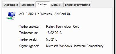

ich habe folgenden Wlan Adapter im Stand PC: Asus PCE-N13 802.11 b/g/n
Nun habe ich folgendes Problem:
Wenn ich den Treiber von 2009 installiere, habe ich einen normalen Ping, d.h. für mein I-Net normal---> Zwischen 35-80
Wenn ich den Treiber von 2013 (laut Windows der neuste) installiere, habe ich festgestellt beim spielen, dass der Ping Ausbrüche nach oben hat. Heißt ich nach paar Minuten geht der Ping von 35-75 auf 300+ und normalisiert sich dann langsam wieder. Paar Minuten später (manchmal auch nur Sekunden) das gleiche Spiel.
Woran kann das nur liegen??
Ich bin gezwungen per Wlan ins I net zu gehen.
MFG
Weil ich nun mal nur mit dem neusten Treiber einstellen kann, ob ich das 2,4 ghz Band nutzen möchte oder das 5 Ghz. Mit dem alten Treiber, kann ich nur eine Art Energie Spar Modus anmachen.
Mal davon abgesehen finde ich persönlich es komisch, dass ein fast "Stock" Treiber besser läuft als der beste, bzw neuste.

    möglicherweise hast du den falschen Treuber.
Der Neueste Treiber ist aber von 2011 und die Karte kann bestimmt kein 5GHz.
ASUS PCE-N13 driver v.3.2.1.0
2011/07/01
Treiber von Microsoft?
Ja, ich bin im Geräte Manager auf auf Treiber aktualisieren und dort findet er nur einen von 2013.
ich würde die hardware id auslesen im gerätemanager und mich denn auf die suche machen nach dem neuesten .
Wie man hier sehen kann, habe ich soeben den neusten Treiber installiert, zumindest laut dem Manager. Nun habe ich einmal eine runde WoT gespielt und auch den Router angepingt (mit dem Tipp von oben Multimedia Umgebung etc.) und siehe da Ingame Ausbrüche bis 500 und beim anpingen mit dem Router bis zu 1200 ms. Also irgendetwas stimmt mit diesem Treiber nicht.
Nun versuche ich den 2011er Treiber von der Website, wenn dies auch nichts nützt dann nehme ich wieder den 2009er.
