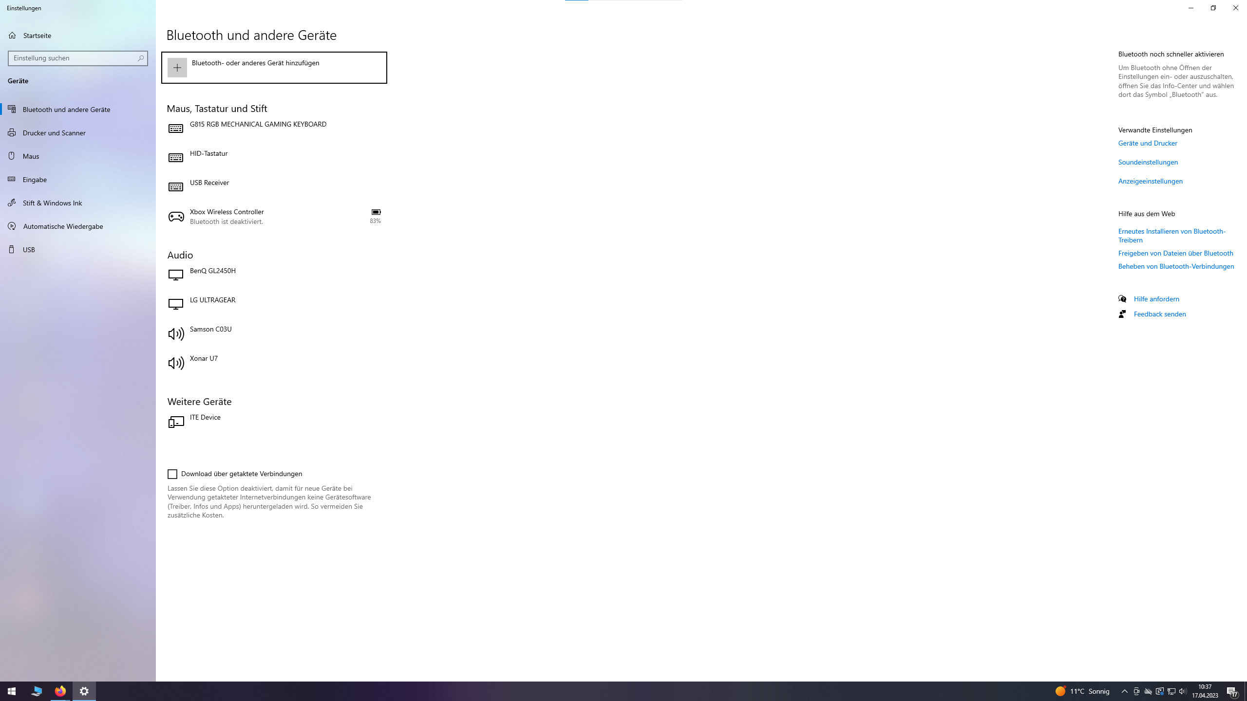

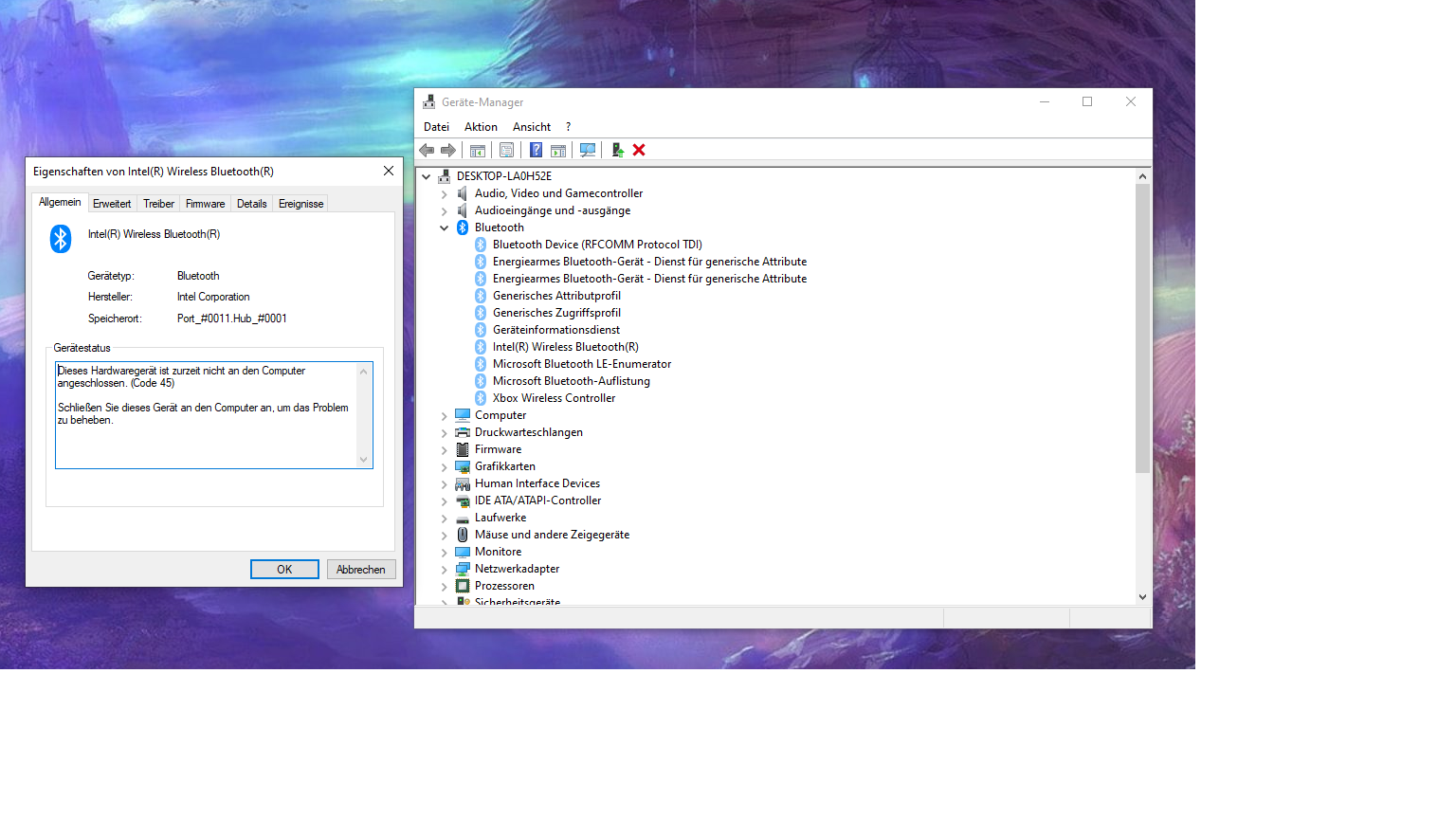

Nun habe ich das Problem, dass meine Bluetooth / WLAN-Karte in unregelmäßigen Abständen nicht mehr unter den Bluetooth Optionen anezeigt wird und im Geräte-Manager nur unter "nicht angezeigte Geräte" aufgelistet wird.

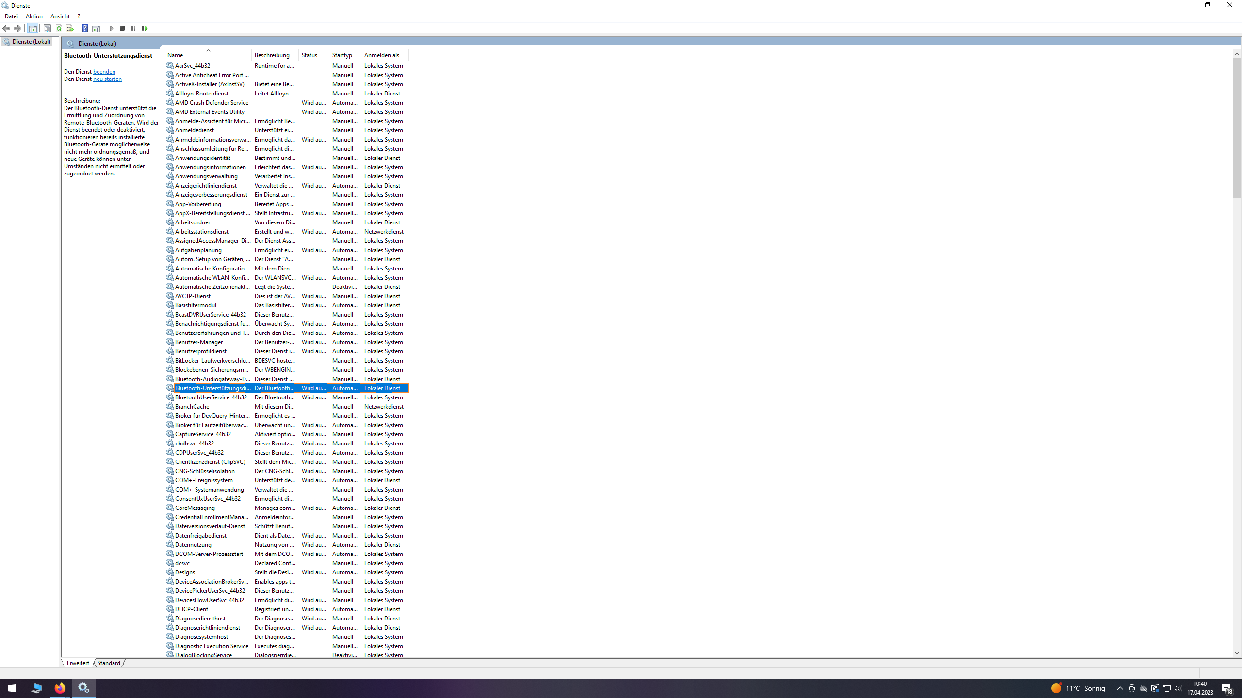

Ebenfalls habe ich geschaut, ob Bluetooth unter Systemdiensten aktiviert ist:
Das Problem tritt nur ab und zu beim Neustart des PCs auf. Schnellstart ist ebenfalls deaktiviert. Treiber sind auch alle aktuell und den Bluetooth Treiber habe ich auch schon mehrmals installiert ohne Erfolg, ebenso wie die Bluetooth Dienste neu starten. Ich kann das Problem nur beheben, wenn ich den PC runterfahre, den Netzschalter auschalte, 10 Sekunden warte und dann wieder hochfahre. Danach funktioniert alles wunderbar, als wäre nie was gewesen.
