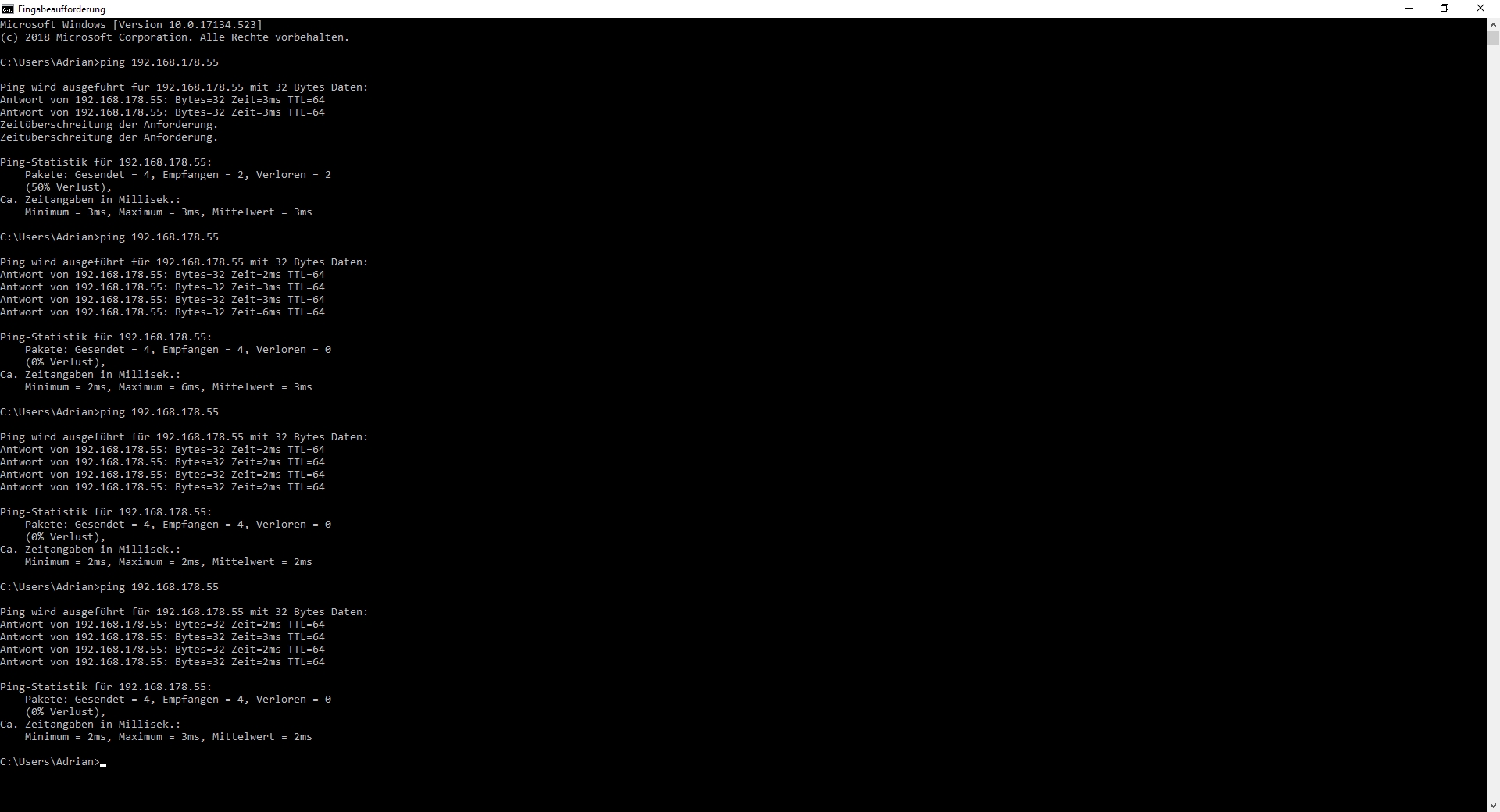

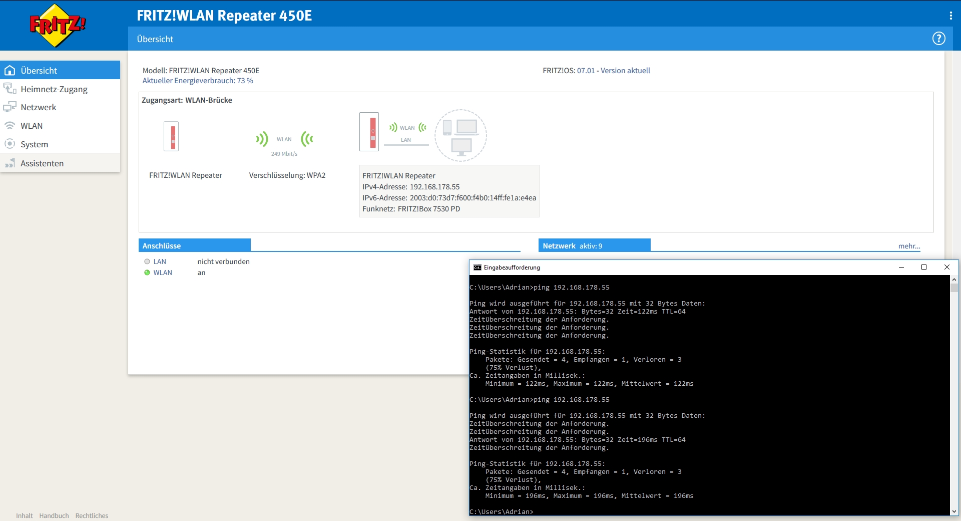

Ganz aktuell wieder ein Zusammenbruch vom WLAN, bei dem ich nochmal ein wenig durchgetestet habe. Wirklich skurril...:
- in den letzten 24h lief alles relativ stabil (auch gestern Abend beim Streamen von Videos; sonst sporadisches Internetsurfen, Spotify und Remote-Sitzung über AnyDesk)
- 16:30 Uhr: YouTube-Video am Notebook geöffnet, sofortiger Zusammenbruch vom WLAN (für alle Geräte natürlich)
- 16:45 Uhr: alles schlagartig wieder in Ordnung, auch YouTube etc. ohne Probleme
Während des Ausfalls konnten alle Geräte im Netzwerk quasi nicht mehr angepingt werden. Der Router und der erste Repeater (AP / via LAN-Brücke am Router) waren über WLAN ebenfalls nur ultralangsam zu erreichen (Pings überwiegend Zeitüberschreitung, Seitenaufbau von der Konfigurationsseite 1-2 Minuten). Die Oberfläche vom Repeater bei den Endgeräten hingegen war noch im Browser aufrufbar, normal schnell und ohne Probleme (direkt über die IP, anpingen ging wiederum nicht!?)...
Die einzige WLAN-Brücke (vom AP zum Repeater) war laut diesem auch einwandfrei, siehe Screenshot. Trotzdem ging nichts.
In den Logs steht wie immer auch überhaupt nichts neues drin, es finden sich keine Hinweise auf den Ausfall oder auf irgendwelche Probleme. In allen drei Logs (Router, AP bzw. erster Repeater via LAN, und "echter" Repeater zu den Endgeräten) war aktuell nur die Anmeldung auf der Benutzeroberfläche...

Und so sieht's jetzt aktuell wieder aus (konstant, bis auf den kurzen Aussetzer am Anfang). Ist der Ping zum Repeater, sieht aber zum Router quasi identisch aus:

Für mich sah das aber so aus als wenn Lan verbunden ist
Aktuell ist die Verbindung: Fritzbox 7530 -> LAN an Repeater 450E
Achso - nur ein Missverständnis. Angepingt hatte ich den zweiten 450E in der Kette:
Fritzbox -> LAN an 450E (1) -> WLAN an 450E (2) -> WLAN an Endgeräte
Halt die erste Gegenstelle, mit der ich kommunizieren kann.
Besonders skurril war dabei nur (wie schon geschrieben bzw. im Screenshot zu sehen), dass der Ping zu diesem Repeater (2) quasi nicht durchging (generell zu allen Geräten im Netzwerk), aber die Konfigurationsseite einwandfrei lief (Seitenaufruf, Anmeldung, alle Untermenüs, Ändern von Einstellungen usw.; das aber auch nur bei dem Repeater 2; bei dem anderen (1) und dem Router wiederum nicht)...
