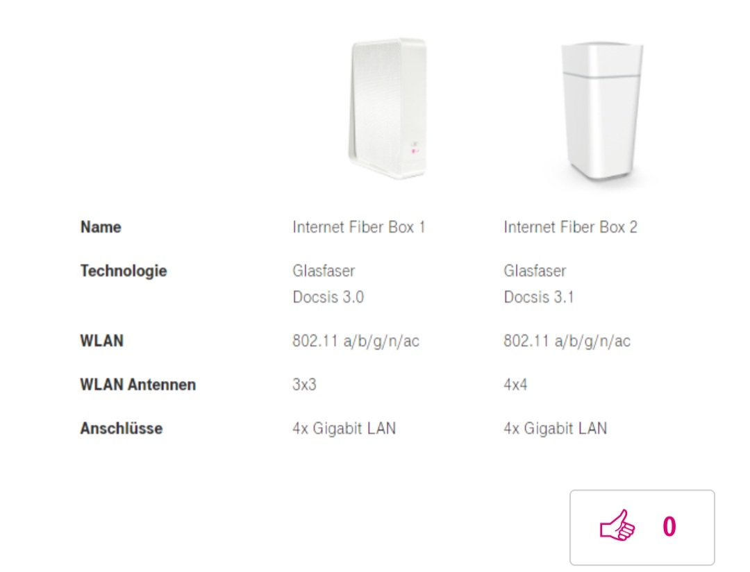

Also ich habe diese Magenta Fiber Box1 (Anhang)..
Ich habe keine Möglichkeit einen größeren Router aufzustellen da die Steckdose sich genau beim Durchgang des Schlafzimmers befindet, somit geht nur eine kleine für die Steckdose..Die Netzwerkdose befindet sich gleich daneben, deswegen die einzige Möglichkeit mit einen Acces Point in der Steckdose..
