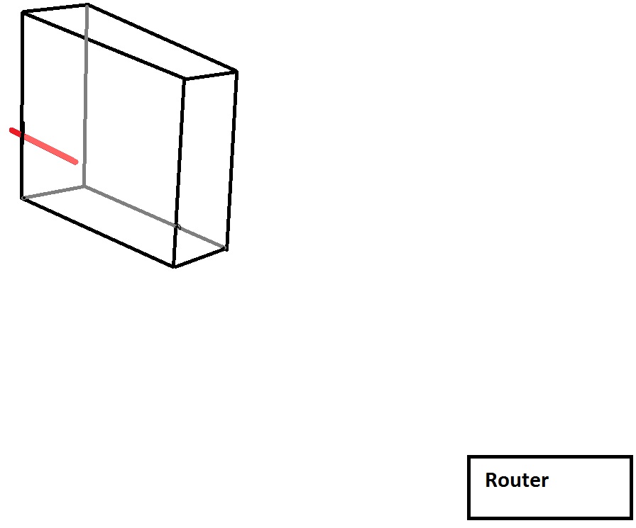

So, nach einigem Rumprobieren, musste ich nun doch leider feststellen, dass es an der Empfangsstärke liegt :(
Ich schaffs jetzt auf konstante 12mbit(durch umstellen des Routers[wobei ich glaube, dass der Route eh schon fast perfekt stand] und umstellen/ausrichten der Antenne am PC).
Mein Problem ist jetzt, dasst die Antenne am PC zu kurz ist und zum größten Teil vom Tower auf dem Weg zum Router verdeckt wird - ich aber beides nicht so positionieren kann, dass das Problem behoben ist. (Habs versucht mal zu zeichnen..Siehe Anhang - das Rote soll die Antenne darstellen)
Gibts irgendwie ne brauchbare günstige Antennenverlängerung? Fürn Netzwerk empfinde ich 12mbit doch ziemlich lahm, wenn man sich extra nen N-Standard versucht aufzubauen

Kannst dir nicht von einem Bekannten einen 300Mbit/s WLAN USB-Stick ausleihen!?wenn dieser konstanter läuft, WLAN Karte austauschen.
DIe Karte is ja noch relativ neu und ich wollte nicht schon wieder eine kaufen... normalerweise müsste die auch mindestens 75mbit schaffen(vor allem weil die von asus ist -.-)... knapp 12-13 is scho echt marger und es liegt wohl nur anner Antenne, also wäre ne billige Antenne eigtl. die beste Lösung würde ich meinen - und der stick vorne würde auch beim sitzen stören (Abbruchgefahr!)

Und die könnte ich auch an der WLAN-Karte am PC nutzen?
Bin zwar kein DAU, aber die Antenne wird ja für den Routerangegeben und ist fürs senden bestimmt... nicht dass ich da dann doch noch eine andere Art Antenne benötigen würde!?
Der Antenne ist das egal ob diese an einem Router oder einem Clienten drann hängt, das macht keinen Unterschied. Und wenn die Hersteller Angaben beider Geräte stimmen, ja dann passt diese Antenne an die ASUS Karte.
