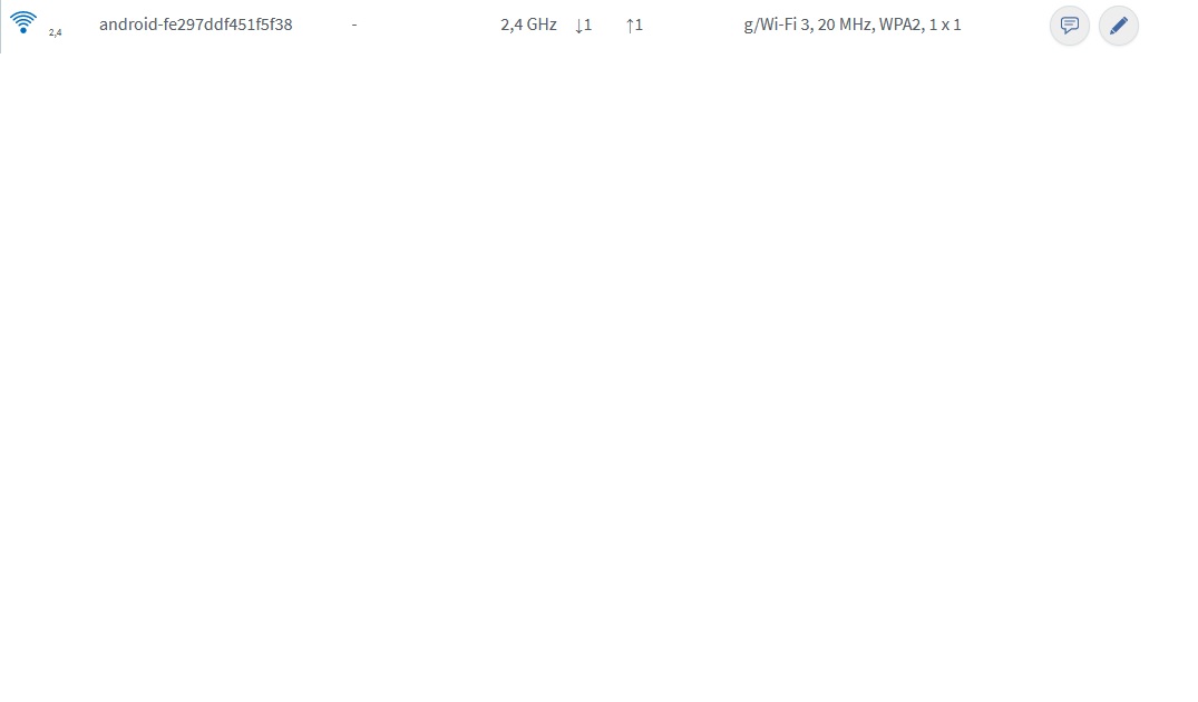

seit neustem habe ich folgendes Problem mit meinem XORO HMT-362 Internetradio, es will sich einfach nicht mehr mit meiner Fritzbox 7520 verbinden.
Besser gesagt seit dem, als mein iphone meckerte, dass die WLAN Verschlüsselung nicht mehr sicher wäre und das iphone doch gern über WPA3 verbunden werden möchte und nicht mehr nur über WPA2.
Also habe ich die Verschlüsselung der Fritzbox wie gewünscht auf "WPA2 + WPA3" umgestellt, was auch alle Geräte ohne zu meckern akzeptiert haben und ich bei keinem Gerät eingreifen musste, bis auf das XORO Radio.
Wenn ich das mit der Fritzbox verbinden möchte kommt immer "Verbindung hergestellt", mal kommt noch kurz "Authentifizierung" und dann steht "Gespeichert" unter dem Zugangsnamen zu meiner Fritzbox.
Als Android Version ist die 5.1.1 auf dem Radio, hab es auch schon mehrmals zurückgesetzt auf Werkseinstellung, aber hat alles nichts gebracht.
Hab es über WPS-Push-Taste oder normal über die Eingabe des Schlüssels probiert.
Im "WLAN" - "Funknetz" oder "Heimnetz" - "Netzwerk" taucht es immer mal kurz als verbunden auf und ist dann wieder nicht verbunden. die IP-Adresse wird meist leer angezeigt, aber ist ja eh nur ganz kurz und die Verbindung ist wieder weg.
Hab keine Ahnung wo ich noch was versuchen kann um es zu verbinden.
Als "Weitere IPv6-Router im Heimnetz" Einstellungen ist "Die FRITZ!Box stellt den Standard-Internet Zugang zur Verfügung" auf "Mittel" eingestellt.
Hatte irgendwo gelesen, dass man das IPv6 evtl. deaktivieren soll, denn dann hätte es wohl bei jemandem mal wieder funktioniert.
Keine Ahnung ob ich da was ändern muss.
Eines steht aber auch fest, mein altes Huawei Tablet mit Android-Version 4.4.4 läuft ohne zu meckern.
Ich weiß einfach nicht weiter...
Danke schon mal für Eure Hilfe und Antworten,
Sirius
Bild der kuzzeitigen Verbindung des Gerätes bei der Fritzbox beigefügt.
