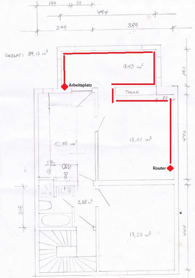

Wände sind keine dazwischen. Zur Orientierung hab ich mal den Grundriss angehangen:

Allerdings würde ich am PC Lan immer vorziehen.
Auch wenn viele immer Asus verteufeln, ich fahre seit längerer Zeit mit dem RT-AC87U bestens. Firmwareupdates gibt es immernoch (waren am Anfang auch nötig, da der Router bei DS Lite Probleme hatte, die nun aber ad acta sind).
Das AC Signal ist bei mir teils stärker als das vom 2.4GHz Netz - liegt wohl daran, das meine Nachbarn nicht auf AC senden. Kanäle schon optimiert. Ich bin selber aber mit Kabel dran, aber der PC steht auch im gleichen Raum wie der Router. Ich denke aber auch, AC muss schon sein für vernünftiges zocken. Ich hab noch eine 50er DSL Fallback Leitung, mit der es via WLAN AC Stick auch prima läuft.
