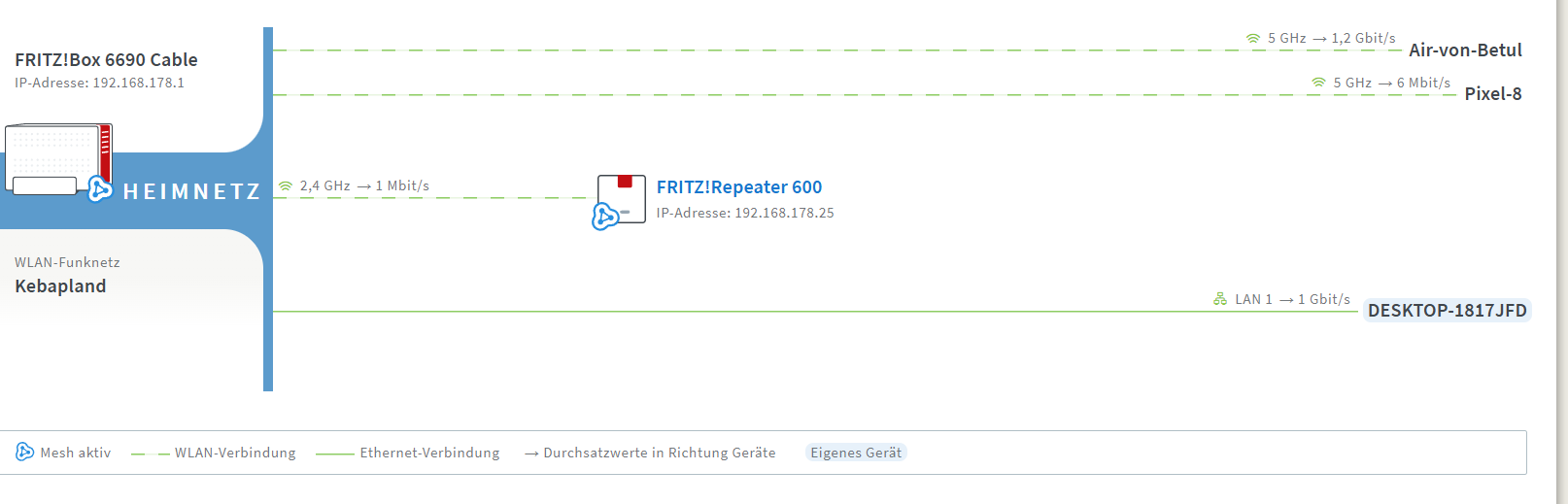

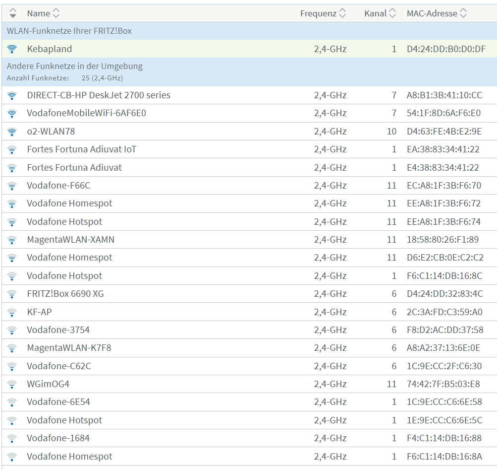

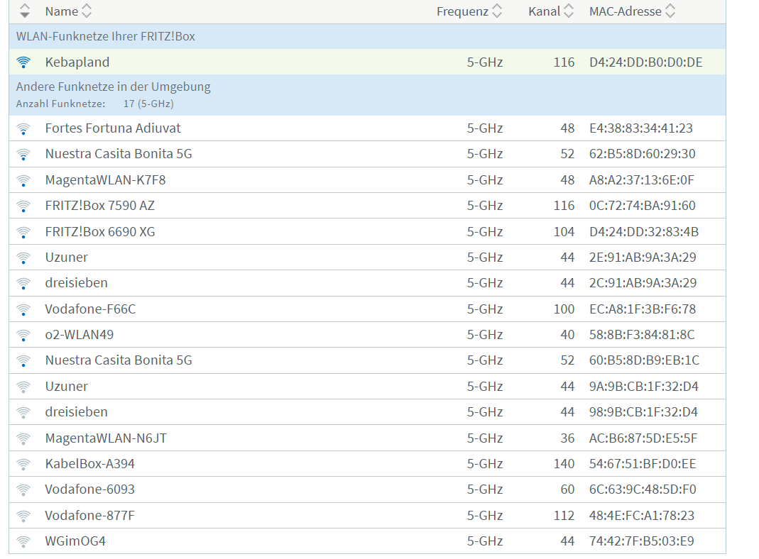

Serz, die Fritzbox Übersicht Netzwerk/Mesh mal posten. Wenn eh auf dem Frontend auch mal die Wlan Kanal Belegung zeigen.
Malefiz123 schrieb:
Ist es ein 2,4GHz Problem?
Ja, das kann sehr gut sein. Es gibt dort, je nach Kanalbreite, nur wenige überlappungsfreie Kanäle.
Mal die Fritz!Box den besten Kanal neu suchen lassen. Kanalbreite reduzieren könnte auch helfen.

Mit dem Repeater ist laut Screen doch kein Gerät verbunden. Dann liegt dein kein Internetproblem woanders.

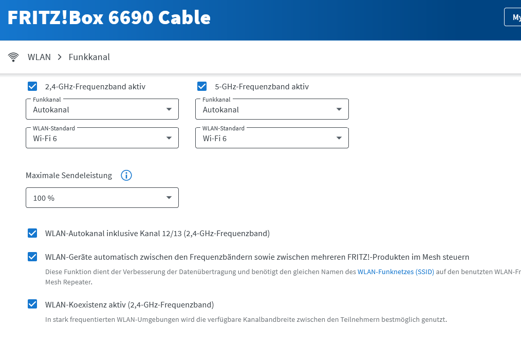

Hast du die Fritz!Box und den Repeater mal einfach neu gestartet?
Hast du mal den Autokanal 12/13 aktiviert?
Kanalbreite reduzieren kannst du mit WLAN Koexistenz einschalten.

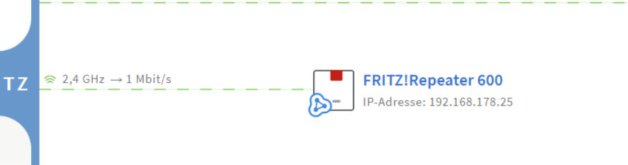

Bring bitte als ersten Test den Repeater in eine bessere Position. Wenn der schon nur mit 1Mbit/s verbunden ist kann danach nichts mehr rumkommen. Der Repeater sollte an einer Position sein wo er guten Wlan Empfang hat zur FB.

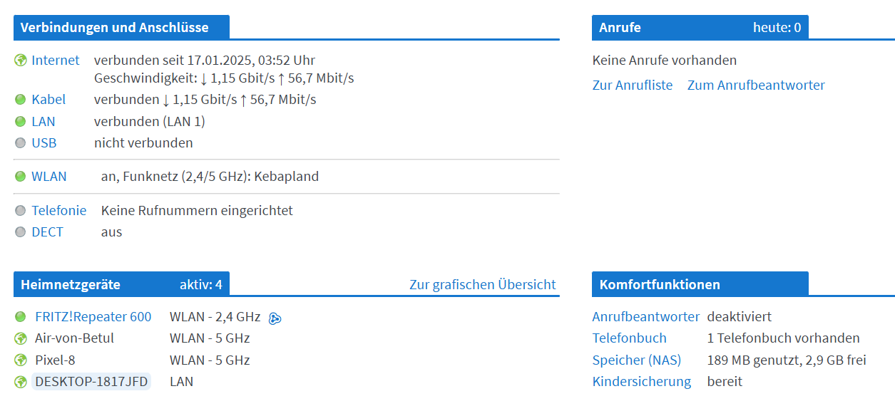

Wie schon angemerkt verbinden sich aufgeführte Geräte alle über 5Ghz. Man könnte also 5 und 2,4er Netz mal trennen durch unterschiedliche SSID XYA-5 & XYA-2 z.b.

Sind sie laut Screen, aber nur mit 1 MBit, was quasi nichts ist. Das kann jetzt vielleicht mehr sein, ist ja nur eine Momentaufnahme.

Das 5er Band hat weniger Reichweite, kann aber mehr Bandbreite transportieren. Zu beachten bleibt beim 5er Netz das es dort bevorrechtigte Nutzer (Stichwort Radar, Wetterstation) geben kann.

Die 1Mbit/s dürften der energiesparmodus sein, das wird sich sicherlich ändern sobald mal ein Gerät am Repeater verbunden ist und Traffic erzeugt, und sich dann die Oberfläche in der FRITZ!Box aktualisiert. 😉
